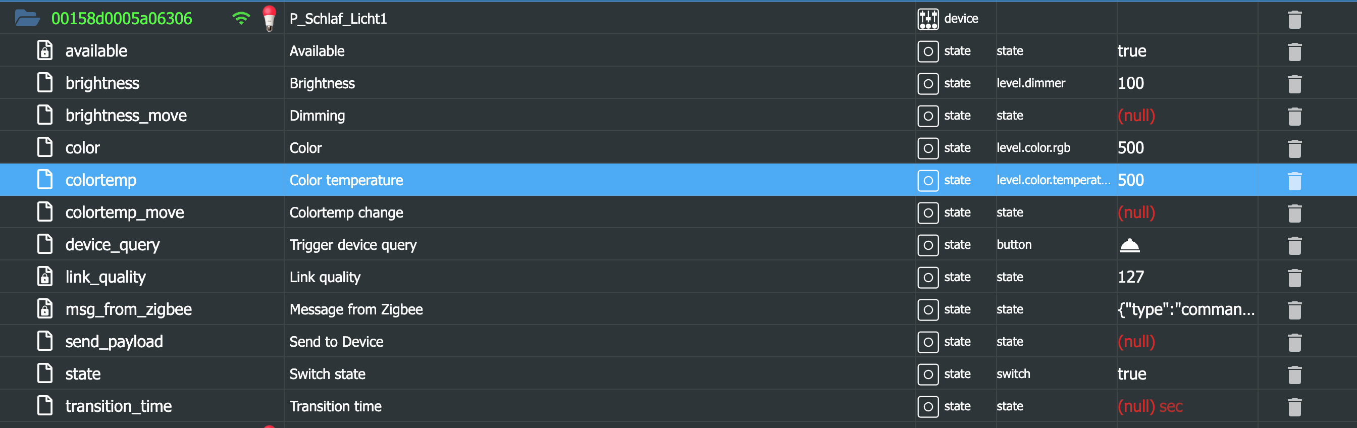

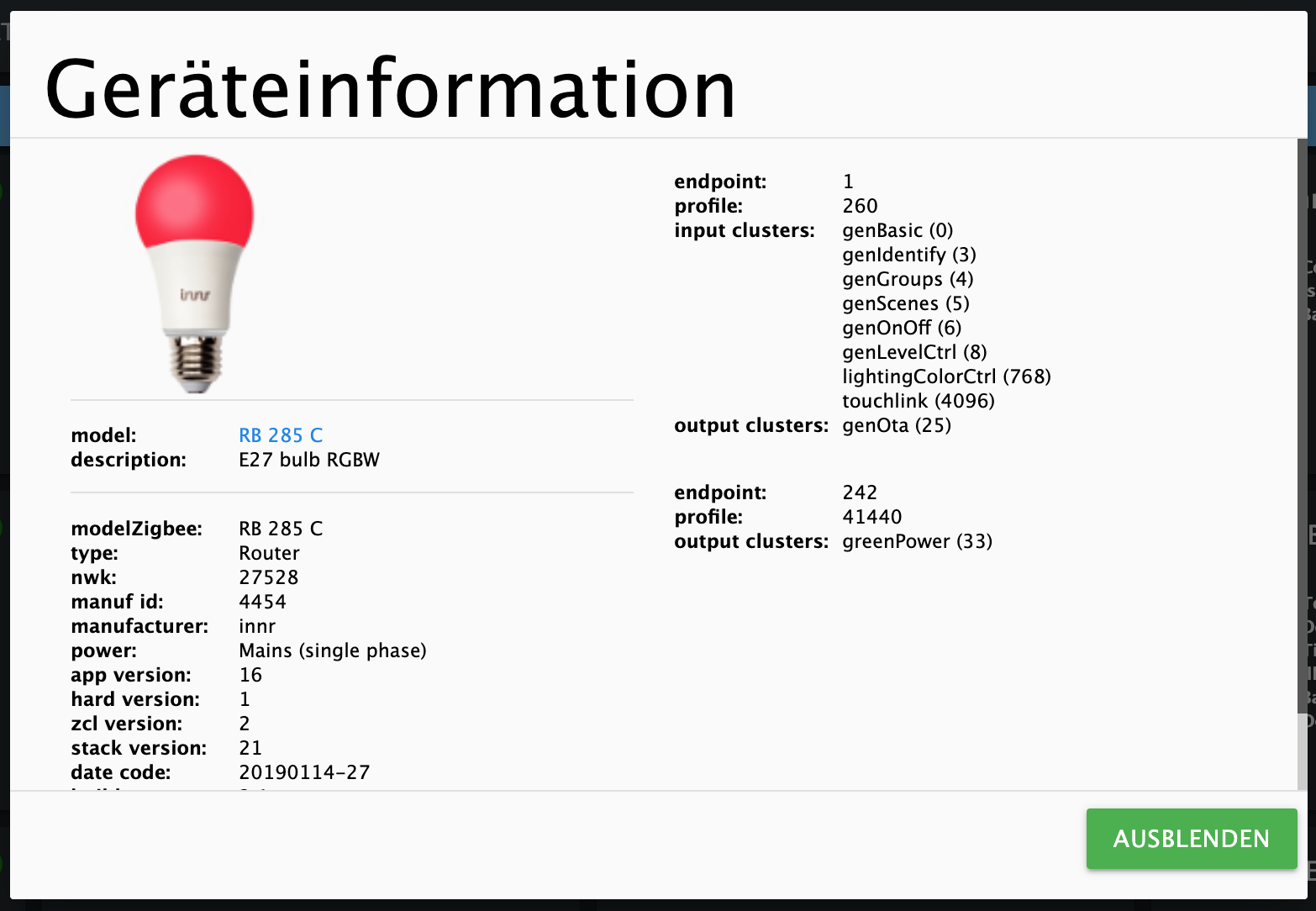

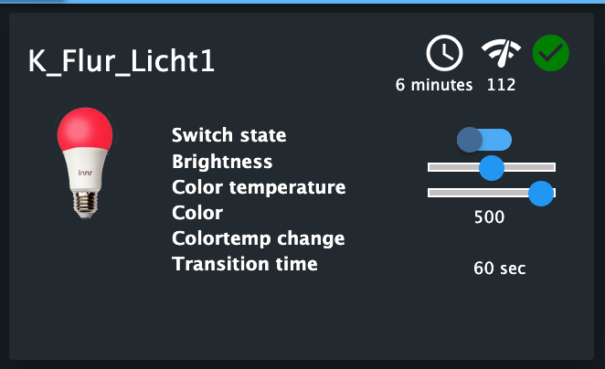

    ich bin von deconz auf den Zigbee-Adapter zStack3x0 umgestiegen. Ich hatte vorher eine andere Ansicht, mit der ich alle Farben über GUI einstellen konnte und wusste dann die Zahlen.
    Aber in dieser Ansicht geht das nicht, oder?
    Was muss ich für die Farben Rot, Gelb, Blau, einstellen?
    Bildschirmfoto 2023-10-08 um 02.02.37.png Bildschirmfoto 2023-10-08 um 02.02.23.png Bildschirmfoto 2023-10-08 um 02.02.08.png
    Ich dachte ich stelle über Helligkeit und ColorTemperatur alles ein. Aber anscheinend soll man aber auch in Color eine Zahl eintragen. Aber was genau macht die? Und wie muss ich die verwenden?

      @dave83 Such dir am Besten hier Dein Device:
      https://www.zigbee2mqtt.io/supported-devices/
      dann siehst Du welche Bedeutung die Zahlen haben und welche Werte sinnvoll sind.
      Ich geh mal davon aus, dass das hier Deine Lampe ist: https://www.zigbee2mqtt.io/devices/RB_185_C.html
      colortemp ist in der Regel die WEISS-Farbtemperatur (zwischen 153 kaltweiss - 555 warmweiss)
      color in diesem Fall der RGB Wert.
        Dave83
        OK, danke, wenn ich das richtig verstanden habe, kann man auch nur den Hex Farbwert als Zahl ohne die Raute eintragen. Und zwar in die Color Zeile. Schade, dass ich das nicht mit einem Schieberegler testen kann. Bei einer LichtBirne ist es einfacher, das Licht zu testen.
