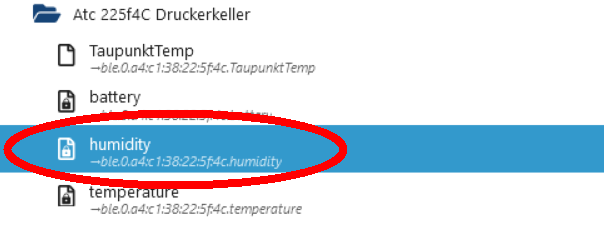

    ich habe einen Aufruf von ObjectID in einem Trigger. Wenn ich die ObjectID abrufe, wird aber die ID, gefolgt von einem Leerzeichen UND dem "Namen" ausgegeben.
    Konkret:
    Ich möchte nur den umrandeten Wert auslesen (und dann auftrennen in den Bereich vor und den nach dem letzten Punkt) Ausgegeben wird aber bei "ObjectID":
    alias.0.Atc 225f4C Druckerkeller.humidity, also mit "Druckerkeller"
    Was mache ich falsch?

      @wrod sagte: Was mache ich falsch?
      Verwende sinnvolle Namen und gib diese aus, z.B. "Luftfeuchte Druckerkeller".

        @wrod Da ist doch nichts falsch die ID ist immer der vollständige Pfad zum Datenpunkt

          @mickym Habe die Lösung gefunden.
          Die Datenpunkte sind Aliase. Als ich sie NACH der Programierung automatisch mit dem Adapter habe erstellen lassen für weitere Räume, sind die "Namen" mit in die IDs übernommen worden, weshalb die Programmierung bei diesen Räumen ins Leere lief.
