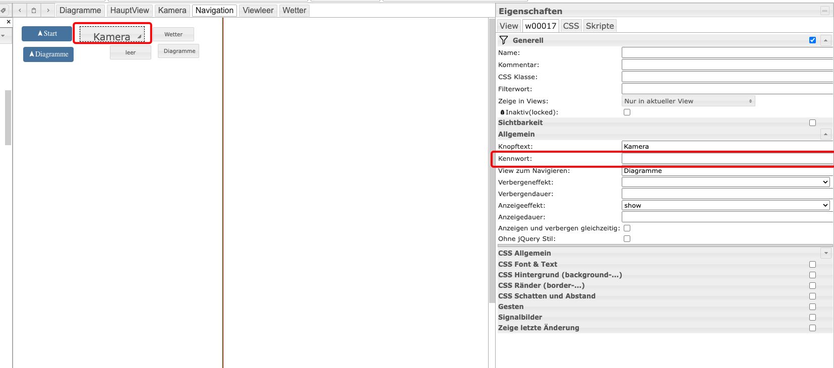

          Edit:
          Wenn ich aus MaterialDesign einen Nav-Button verwende geht es ohne Probleme.. also liegt es am Navigations-Button?
          Ich versuch's nochmals zu beschreiben, Screenshots sind ja so nicht gerne gewünscht.

              letzter Stand:
              Es gibt wohl explizit ein Passwort Button Navigation, sorry das kleine PW habe ich übersehen, tut mir leid.
              Ich habe aber einiges gelernt bei der Sache.
              Weiterer Stand:
              Wenn ich erneute einen Navigations-Button reinziehe, hat dieser nicht das Attribut "Kennwort"
              merkwürdig, woher kommt das Kennwort.. aber das ist letztlich die Ursache
              Ich weiß nicht was du mit Nacherzählungen meinst, aber hier mein aktueller Zwischenstand:
              (mit Hardcopy)
              Der Navigations-Button hat ein Attribut "Kennwort"
              wie gesagt, ein Button aus den Material Design geht ohne Probleme
              Die View zum Navigieren wurde nur testweise auf "Diagramme" geädert
