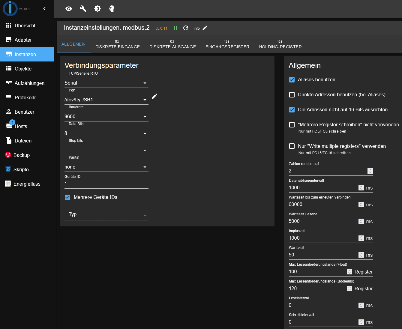

    ich habe einen Eastron SDM72D-M Stromzähler, der über ModBus angeschlossen ist. Er funzte ca. eine Woche gut, jetzt macht er plötzlich Macken und erzeugt CRC fehler im ioBroker. Woran liegt es? Was kann ich tun?

      @stefan-falt sagte in ModBus Stromzähler mal geht es, mal icht:
      Woran liegt es?
      • Verkabelung?
      • billiger Konverter?
      • Störeinstrahlung?
      • Neustart mit USB Neuzuordnung?
      • Zähler kaputt
      • Konverter kaputt?
      • Bus zu voll?
      Stefan FaltS 1 Antwort Letzte Antwort

        @homoran Es war doch tatsächlich ein Defekter 485 Adaper. Zum Glück habe ich zwei bestellt. Interessant: Der Wandler IC ist völlig ohne Aufdruck .... also besser Finger weg. Dieser da:
        https://www.ebay.de/itm/255283310832
        Kann jemand einen hochwertigen USB-485 Adapter Empfehlen? Ich hätte jetzt diesen genommen, mit FTDI Chip und hoffentlich ausreichend TVS Dioden ... :p
        ~~https://www.ebay.de/itm/265433740245~~
        Nachtrag: Es wurde dieser https://www.amazon.de/gp/product/B0B87D9LNC
          Es wurde diese
          ja, den, oder den großen Bruder
          https://www.welectron.com/Waveshare-15817-USB-TO-RS232-485-TTL
          der kann noch mehr
            Es wurde diese
            der kann noch mehr
            Stefan FaltS Offline
            Stefan Falt
            @homoran Nachtrag:
            Mit dem neuen 485 Adapter von Waveshare klappt es tadellos.
            Danke für den Support.
