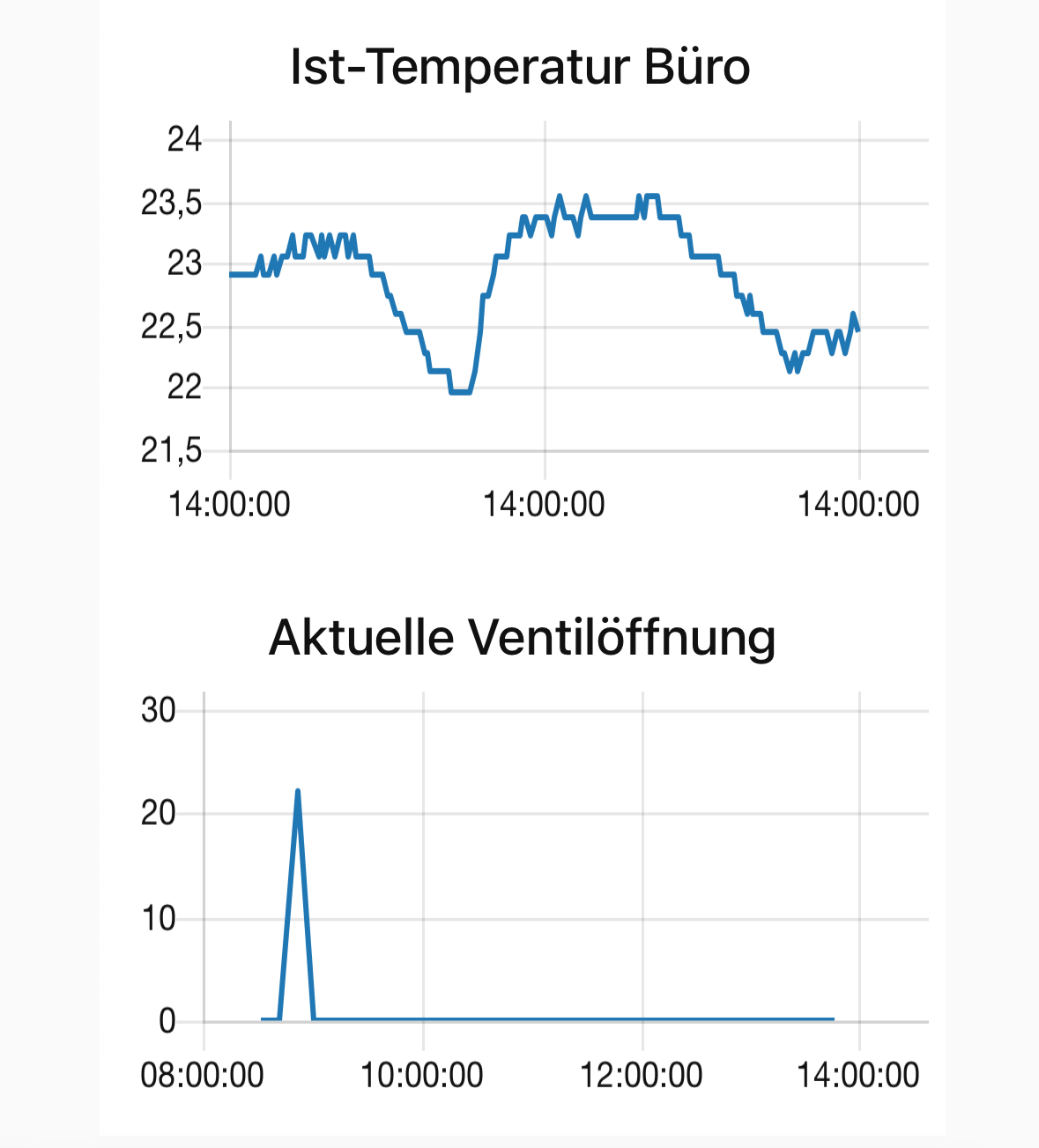

    bin neu bei Iobroker. Hatte jetzt ein paar Jahre Homegear am laufen aber da das Projekt eingeschlafen ist bin ich nun hier angekommen.
    Weiß nicht ob das noch in den Newbie Bereich gehört oder schon in eine andere Unterkategorie. Da zumindest ich neu bin dachte ich mal wir fangen hier mal an🤓
    Daher mal meine erste Frage. Ich habe mehrere Heizungsmodule von micropelt (stellantriebe MV004) im Einsatz. Enocean bietet mir nur den MVA003 an. Da beide das selbe EEP verwenden denke ich aber das es trotzdem passen musste.
    Die Frage die sich mir nun stellt ist ob ich die Kommunikation mit loggen kann und sie mir anschauen kann. Aktuell reagieren die Geräte nicht wirklich auf eine Temperatur Vorgabe. Ich sehe den Fehler aber nicht.
    Hab heute mal eine Temperatur von 24 grad angewählt. Als Raum Temperatur liegt 22,6 an. Trotzdem bleibt das Ventil zu.
    Bei Enocean steht explizit das der Empfänger nur 1s nach dem senden Daten empfangen kann. Daher habe ich das senden mit dem rssi Signal verbunden wie es in der Beschreibung steht.
    Vielleicht hat auch jemand die Dinger im Einsatz und kann mir ein paar Tips geben. Wenn der Winter kommt und die Finger nicht laufen gibts haue von der Frau 🤣
    Danke schon mal und auf Guten Austausch

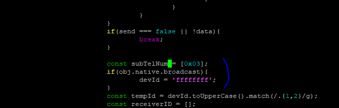

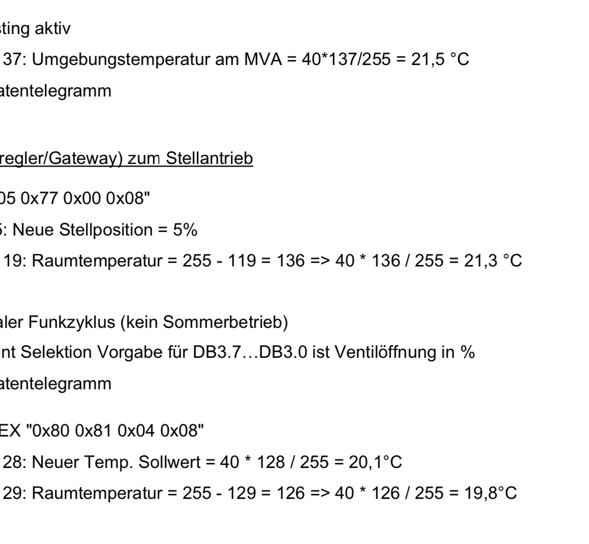

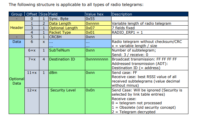

              @jey-cee

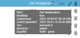

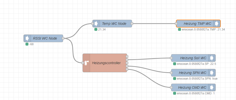

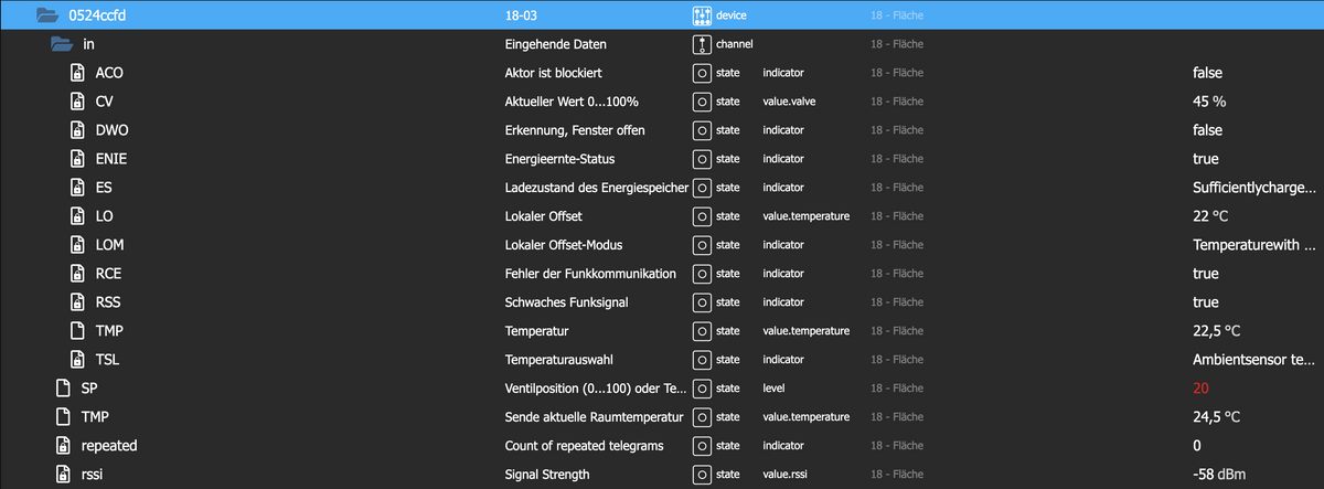

              Ich hab mir das ganze jetzt nochmal angeschaut. Habe auch nochmal die Doku von die bei GitHub angeschaut Sieht für mich richtig aus was ich mache.
              Wenn der stellantrieb sein rssi sendet. Beschreibe ich die folgenden Variablen mit node red
              • SPN mit true
              • SP mit 24,5 ( Solltemperatur )
              • TMP mit 23,2 (Isttemperatur)
              • CMD mit 1
              Das sollte doch passen? Oder übersehe ich etwas? Muss man was beachten am timing? Oder mit Node red?

                      Wenn ich im IObroker schaue steht jetzt beim CMD und bei der Soll Temperatur bestätigt drin.
                      Bei der SPN Variable steht aber bestätigt "false" drin und sie ist auch rot
                      Bei der Ist Temepratur wechselt es hin un d her zwischen bestätigt und nicht bestätigt.
                      Hast du noch ne Idee was da falsch läuft?
                      Hier mal der Red Node aufbau:
                      Und Der Flow Code:

                      Gruß und Danke

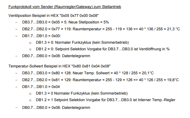

                          Hier mal zerlegt das DatenTelegramm welches gesendet wird. Nach der Doku von enocean ein 4BS Radio Telegramm
                          Enocean.xlsx
                          Und der Auszug aus der Doku von Micropelt
                          Bin mit meinem Latein am Ende.

                            @drsnuggles1982 jetzt hab ich mir die Zeit genommen und deine Daten durchgeschaut.
                            Ich Denke das Problem ist das du die IST Temperatur (TMP) mit sendest die der von dir gewünschten SOLL Temperatur entspricht bzw. zu nah dran ist.
                            Dadurch wird das MVA004 nie irgendwas machen.

                                @jey-cee Ich bin durch zufall über eine kleine Software von Micropelt gestolpert mit der man den Stellantrieb testen kann. Damit läuft er ohne Probleme und arbeitet wie er soll.
                                Hier kann man das Tool runterladen
                                https://www.micropelt.com/produkte/enocean/mva008
                                Ich gehe also davon aus das das telegramm welches von iobroker gesendet wird nicht 100% korrekt ist. Das zeigt auch das Gerät an wenn man ein Telegramm erzwingt. Dann blinkt die rote LED 3 mal.
                                Also hab ich mir mit Dolphin View mal den Datensatz angeschaut. Er sieht erstmal gut für mich im datenbereich aus. Allerdings gibt es zwei unterschiede im sub telegramm.
                                Hier mal die beidne datensätze
                                1. Mit diesem funktioniert es einwandfrei
                                2. Mit diesem funktioniert es nicht
                                Der deutlichstge unterschied sit das der funktionierende einen Broadcast auftrag an das ganze netz raus jagt währnd iobroker eine dezidierte Adresse anspricht. Laut Beschreibung sollte das aber auch so gehen.
                                Was ich als falsch interptrtiere sit die 0 davor. Laut Doku sollte bei gesendetem Telegramm hie rimmer eine 3 stehen
                                Warum dort eine 6 steht im funktionierenden Telegram ist mir auch unklar.
                                Kann man das schnell irgendwo in einer Datei anpassen das aus der 0 eine 3 wird? Oder geht das nur mit neu kompilieren etc.?

                                  @drsnuggles1982 sagte in Enocean Micropelt MVA004 keine Reaktion:
                                  Meine Interpretation der Doku an dieser stelle ist das es sich um Nummer des Subtelegramms handelt, also fortlaufende Nummerierung. Das würde auch die 6 erklären.
                                  Einfach in der Main.js in Zeile 283
                                  const subTelNum = [0x00];
                                  anpassen und Adapter neu starten.

                                          drsnuggles1982
                                          @jey-cee said in Enocean Micropelt MVA004 keine Reaktion:
                                          /opt/iobroker/node_modules/iobroker.enocean/
                                          irgendwie macht er das nicht.
                                          Obwohl im log jetzt eine 3 drin steht:
                                          sind in den optinal daten die real gesendet werden immer noch die 0 drin
                                          in der Main.js ist es geändert. Adapter und Host wurden neu gestartet
                                          (Bei mir ist es aber Zeile 282. Gibt es da ein update was mir fehlt?
