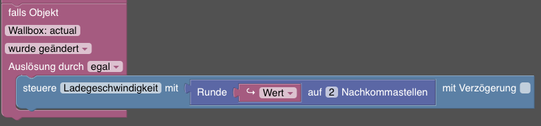

            Claus1985 0
            • Claus1985 0C Claus1985 0

              @claus1985-0
              Datentyp von Wallbox: actual ist welcher ?
              Datentyp von Ladegeschwindigkeit ist welcher ?
              Lehrling seit 1975 !!!

                        @homoran ich möchte den Wert den ich setze von einem Adapter verwenden lassen der nur bestätigte Werte akzeptiert. Das müsste ich dann ja schaffen wenn ich den Wert mit aktualisiere ändere :-)
                        In dem Zuge noch eine Frage zu der Thematik.
                        Akzeptiert Blockly in einer "falls" Abfrage unbestätigte Werte? Also "falls" Wert = X muss das X bestätigt sein oder reicht auch ein unbestätigter Wert?
                        Danke Euch und Gruß,
                        Claus

                            @homoran ich verwende eine digitale Anzeige mit Awtrix Firmware und dem Awtrix Light Adapter.
                            "Benutzerdefinierte Apps stelle nur bestätigte Werte dar! Steuere-Werte mit ack: false werden ignoriert (um doppelte Anfragen an das Gerät zu vermeiden und um sicherzustellen, dass die dargestellten Werte gültig sind)!"
                            Normalerweise würde ich einfach meinen ursprünglichen Wert nutzen aber der ist eine Zahl als Text. Die kann der Awtrix Adapter damit natürlich nicht runden und zeigt 20 Nachkommastellen an.. Ich nutze nun Blockly und einen UserDP um eine gerundete Zahl zu erzeugen für den Adapter - die halt bestätigt sein muss. Daher der ganze Aufwand :-)
                            DJMarc75D HomoranH 2 Antworten Letzte Antwort

                              @claus1985-0 sagte in Wert ändern und bestätigen per Blockly:
                              Ach komm... dann pass den Titel an wenn es um Awtrix geht.
                              Zeig Dein ganzes Blockly bitte.
                                für den Adapter
                                Der Adapter liest Datenpunkte mit bestätigten Werten aus!?
                                Das ist etwas anderes als ein Gerät zu Steuern
                                dann musst du deinen eigenen Datenpunkt aktualisieren.

                                  @homoran habs getestet, funktioniert mit "aktualisieren" einwandfrei, danke Dir! :-)
