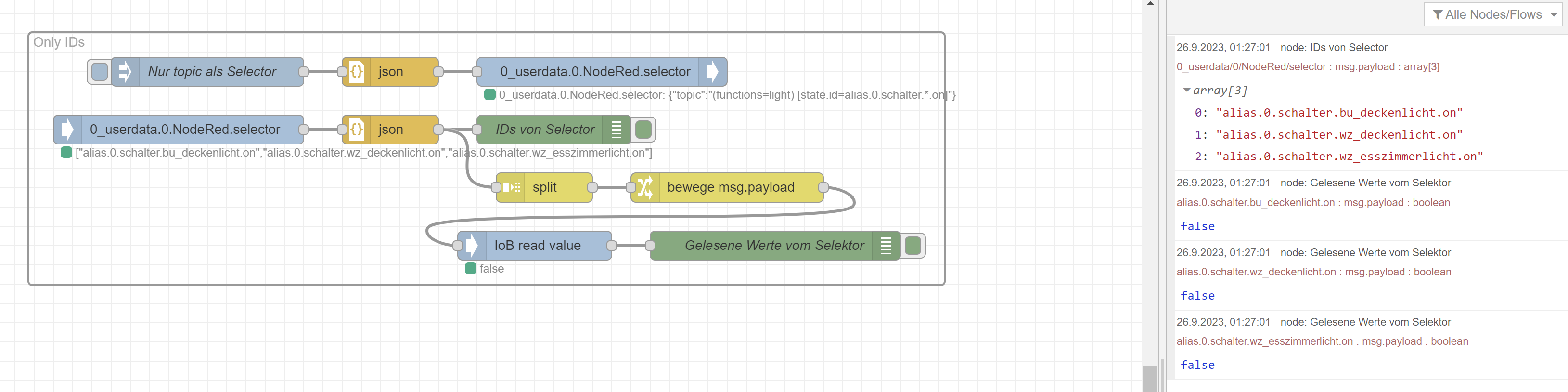

    Folgende Anleitung.
    Minimum - muss man als erstes einen Datenpunkt erstellen über den mit dem Javascript kommuniziert wird.
    Den Pfad zu diesem Datenpunkt legt man am Anfang in dem Javascript fest:
    var exchangeWithNodeRed = "0_userdata.0.NodeRed.selector";
    In diesen Datenpunkt muss man mit Node-Red immer ein Objekt schreiben. Minimal wird ein topic mit dem Selector festgelegt:
    In das topic trägt man den Selector ein, der die entsprechenden IDs als Array ausgibt.
        "topic": "(functions=light) [state.id=alias.0.schalter.*.on]"
    Es werden dann alle IDs als Array ausgegeben:
    Das Array kann man dann aufsplitten und die entsprechenden Werte über die get-Node herausholen.

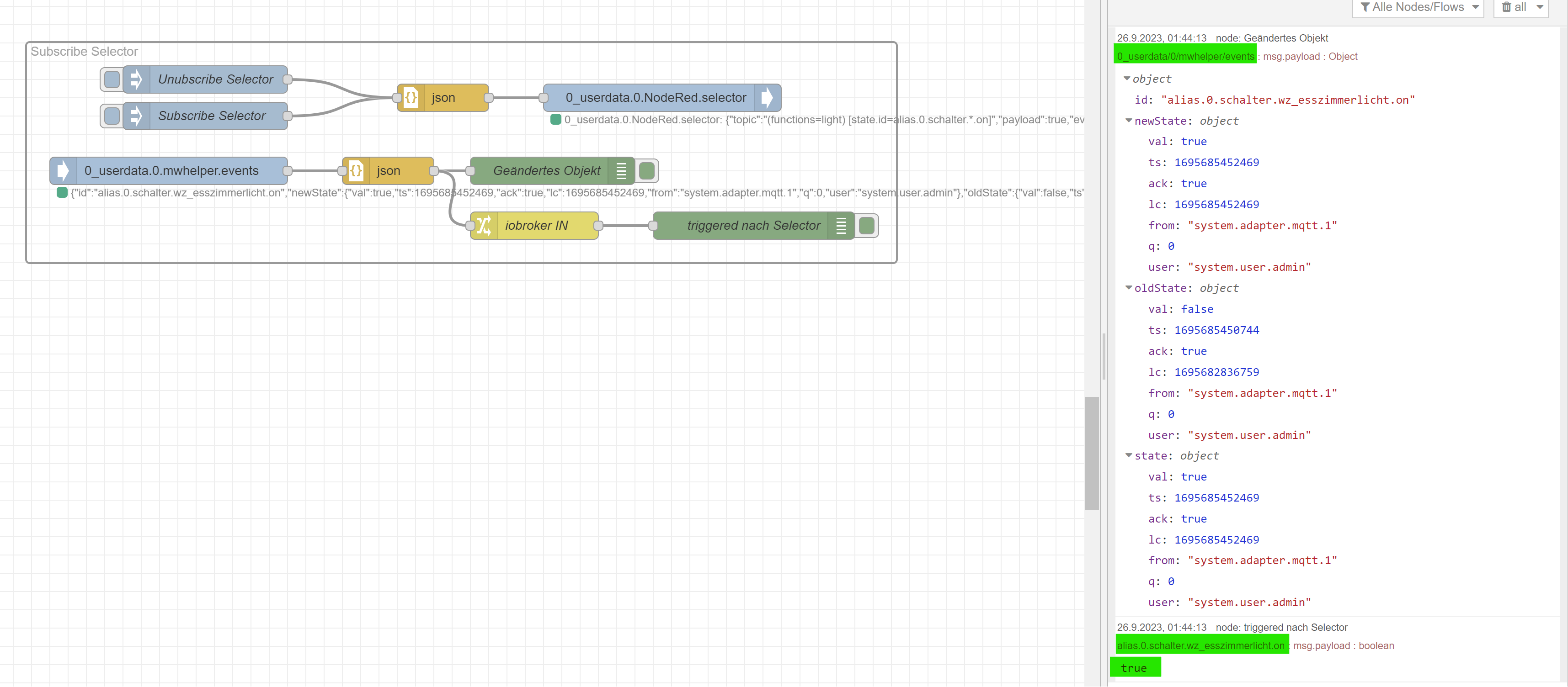

    Um den Selector als Subscription zu benutzen - muss man folgendes Objekt in den Datenpunkt schreiben:
        "topic": "(functions=light) [state.id=alias.0.schalter.*.on]",
        "payload": true,
        "events": "0_userdata.0.mwhelper.events"
    Wichtig ist hier die payload. Ist diese true, wird der Selector in topic abonniert (subscribed) - ist diese false dann werden die IDs nicht mehr abonniert (unsubscribed).
    Unter events - muss ein Datenpunkt angegeben werden, über den die getriggerten Objekte ausgetauscht werden.
    WICHTIG: Der Datenpunkt darf nicht derselbe sein, der zum Empfang der Kommandos verwendet wird also nicht der Datenpunkt, der unter exchangeWithNodeRed spezifiziert wurde.
    Hat man Subscribed, dann werden über die vollständigen Objekte in diesen Datenpunkt geschrieben:
    damit hat man auch die Möglichkeit auf die vorherigen Werte zuzugreifen, die die Standard iobroker-IN Node nicht liefert.
    Über eine Change-Node kann man dann die gleiche Ausgabe wie bei der iobroker-IN Node ausgeben.
    Wenn man die Datenpunkte selbst wählen will, dann hier den gesamte Flow zum Import:
            "id": "44d25d1b10b4fdc7",
            "type": "group",
            "z": "7e6af0015415146d",
            "name": "Only IDs",
            "style": {
                "label": true
            "nodes": [
                "750e461453f800f9",
                "f6fd573ff1603ead",
                "29cb8341265af84f",
                "0fa964dcba3accf5",
                "6e680242a1f6e19e",
                "7ac2b919939c4d42",
                "9311df4790cdbe04",
                "80b7ca2866737936",
                "0c8bec3d3be48173",
                "b976bef4126c177a"
            "x": 54,
            "y": 2439,
            "w": 952,
            "h": 262
            "id": "750e461453f800f9",
            "type": "inject",
            "g": "44d25d1b10b4fdc7",
            "name": "Nur topic als Selector",
            "props": [
                    "p": "payload"
            "repeat": "",
            "crontab": "",
            "once": false,
            "onceDelay": 0.1,
            "topic": "",
            "payload": "{\"topic\":\"(functions=light) [state.id=alias.0.schalter.*.on]\"}",
            "payloadType": "json",
            "x": 240,
            "y": 2480,
            "wires": [
                    "f6fd573ff1603ead"
            "id": "f6fd573ff1603ead",
            "type": "json",
            "name": "",
            "property": "payload",
            "action": "",
            "pretty": false,
            "x": 430,
            "y": 2480,
            "wires": [
                    "29cb8341265af84f"
            "id": "29cb8341265af84f",
            "type": "ioBroker out",
            "name": "",
            "topic": "0_userdata.0.NodeRed.selector",
            "ack": "false",
            "autoCreate": "false",
            "stateName": "",
            "role": "",
            "payloadType": "",
            "readonly": "",
            "stateUnit": "",
            "stateMin": "",
            "stateMax": "",
            "x": 650,
            "y": 2480,
            "wires": []
            "id": "0fa964dcba3accf5",
            "type": "ioBroker in",
            "name": "",
            "payloadType": "value",
            "onlyack": "update",
            "func": "all",
            "gap": "",
            "fireOnStart": "false",
            "outFormat": "MQTT",
            "x": 210,
            "y": 2540,
            "wires": [
                    "6e680242a1f6e19e"
            "id": "6e680242a1f6e19e",
            "type": "json",
            "name": "",
            "action": "",
            "pretty": false,
            "x": 430,
            "y": 2540,
            "wires": [
                    "7ac2b919939c4d42",
                    "9311df4790cdbe04"
            "id": "7ac2b919939c4d42",
            "type": "debug",
            "name": "IDs von Selector",
            "active": false,
            "tosidebar": true,
            "console": false,
            "tostatus": false,
            "complete": "payload",
            "targetType": "msg",
            "statusVal": "",
            "statusType": "auto",
            "x": 600,
            "y": 2540,
            "wires": []
            "id": "9311df4790cdbe04",
            "type": "split",
            "name": "",
            "splt": "\\n",
            "spltType": "str",
            "arraySplt": 1,
            "arraySpltType": "len",
            "stream": false,
            "addname": "",
            "x": 590,
            "y": 2600,
            "wires": [
                    "0c8bec3d3be48173"
            "id": "80b7ca2866737936",
            "type": "ioBroker get",
            "name": "",
            "topic": "",
            "attrname": "payload",
            "errOnInvalidState": "nothing",
            "x": 580,
            "y": 2660,
            "wires": [
                    "b976bef4126c177a"
            "id": "0c8bec3d3be48173",
            "type": "change",
            "name": "",
            "rules": [
                    "t": "move",
                    "p": "payload",
                    "pt": "msg",
                    "to": "topic",
                    "tot": "msg"
            "action": "",
            "property": "",
            "from": "",
            "to": "",
            "reg": false,
            "x": 780,
            "y": 2600,
            "wires": [
                    "80b7ca2866737936"
            "id": "b976bef4126c177a",
            "type": "debug",
            "name": "Gelesene Werte vom Selektor",
            "active": false,
            "tosidebar": true,
            "console": false,
            "tostatus": false,
            "statusVal": "",
            "x": 830,
            "y": 2660,
            "wires": []
            "id": "66cd713bd728bf0b",
            "type": "group",
            "name": "Subscribe Selector",
            "style": {
                "label": true
            "nodes": [
                "ce94710ba9138d5f",
                "b42a36143bf213d8",
                "9715126f03f7caba",
                "139ada8b966f92f4",
                "349a1def489caede",
                "832e54742b28340b",
                "98ee845ca189c433",
                "0b6c8da8ee75d1a4",
                "0fc809759e3593a2"
            "x": 54,
            "y": 2739,
            "w": 952,
            "h": 242
            "id": "ce94710ba9138d5f",
            "type": "inject",
            "g": "66cd713bd728bf0b",
            "props": [
                    "p": "payload"
            "repeat": "",
            "crontab": "",
            "once": false,
            "onceDelay": 0.1,
            "topic": "",
            "payload": "{\"topic\":\"(functions=light) [state.id=alias.0.schalter.*.on]\",\"payload\":true,\"events\":\"0_userdata.0.mwhelper.events\"}",
            "x": 250,
            "y": 2820,
            "wires": [
                    "b42a36143bf213d8"
            "id": "b42a36143bf213d8",
            "type": "json",
            "name": "",
            "action": "",
            "pretty": false,
            "x": 510,
            "y": 2800,
            "wires": [
                    "9715126f03f7caba"
            "id": "9715126f03f7caba",
            "name": "",
            "ack": "false",
            "stateName": "",
            "role": "",
            "payloadType": "",
            "readonly": "",
            "stateUnit": "",
            "stateMin": "",
            "stateMax": "",
            "x": 750,
            "y": 2800,
            "wires": []
            "id": "139ada8b966f92f4",
            "name": "",
            "topic": "0_userdata.0.mwhelper.events",
            "onlyack": "",
            "func": "all",
            "gap": "",
            "x": 210,
            "y": 2880,
            "wires": [
                    "349a1def489caede"
            "id": "349a1def489caede",
            "type": "json",
            "name": "",
            "action": "",
            "pretty": false,
            "x": 450,
            "y": 2880,
            "wires": [
                    "832e54742b28340b",
                    "98ee845ca189c433"
            "id": "832e54742b28340b",
            "type": "debug",
            "name": "Geändertes Objekt",
            "active": true,
            "tosidebar": true,
            "console": false,
            "tostatus": false,
            "statusVal": "",
            "x": 630,
            "y": 2880,
            "wires": []
            "id": "98ee845ca189c433",
            "type": "change",
            "name": "iobroker IN",
            "rules": [
                    "t": "set",
                    "p": "topic",
                    "pt": "msg",
                    "to": "payload.id",
                    "tot": "msg"
                    "t": "set",
                    "p": "payload",
                    "pt": "msg",
                    "to": "payload.state.val",
                    "tot": "msg"
            "action": "",
            "property": "",
            "from": "",
            "to": "",
            "reg": false,
            "x": 610,
            "y": 2940,
            "wires": [
                    "0b6c8da8ee75d1a4"
            "id": "0b6c8da8ee75d1a4",
            "type": "debug",
            "name": "triggered nach Selector",
            "active": true,
            "tosidebar": true,
            "console": false,
            "tostatus": false,
            "statusVal": "",
            "x": 850,
            "y": 2940,
            "wires": []
            "id": "0fc809759e3593a2",
            "type": "inject",
            "name": "Unubscribe Selector",
            "props": [
                    "p": "payload"
            "repeat": "",
            "crontab": "",
            "once": false,
            "onceDelay": 0.1,
            "topic": "",

    Wenn man die Datenpunkte FIX in einen Subflow einträgt:
    Hier habe ich folgende Datenpunkte gewählt:
    0_userdata.0.NodeRed.events
    Den Subflow habe ich mal unter die iobroker-Nodes eingeordnet:
    Triggert man diese Node mit
    true: Dann verhält sich die Node- wie eine iobroker-IN Node mit dem Selector
    false: Dann verhält sich die Node- wie eine iobroker-GET Node
    Den Selector legt man in der Node fest:
    Wie gesagt die Datenpunkte müssen hier fix im Subflow festgelegt werden.
    Wer die Subflow- Node haben will kann diesen Flow importieren:
