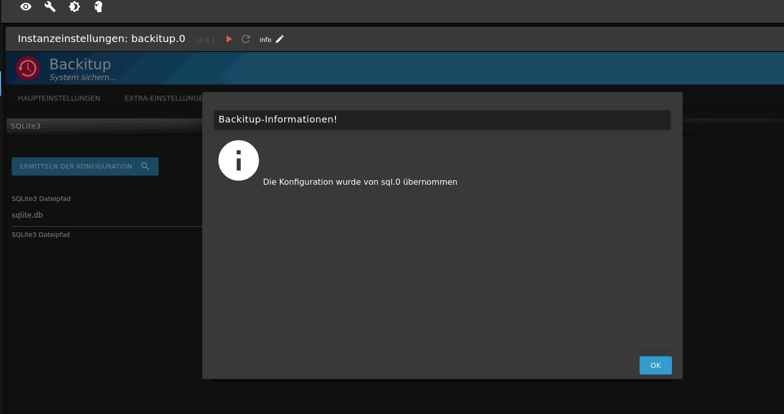

    Wenn ich das Backup konfiguriere...und die SQL Datenbank mit gesichert haben möchte ...lade ich unter Einstellungen die Einstellungsdaten mit dem Button...dies wird auch bestätigt....lasse ich das BACKUP laufen...wird alles gesichert...der SQL Server wird gestoppt und das Backup hängt sich auf ....und die SQL-Datenbank wird NICHT gesichert....Problem ist das danach der SQL-Server down ist und keine Daten mehr speichert....wo ist meine Fehler ???? Ich muss ihn von Hand starten...
    Danke an Euch !

      @grisu73 Bitte zeige deine Einstellungen in Backitup und die Debuglog Ausgabe vom Backupprozess

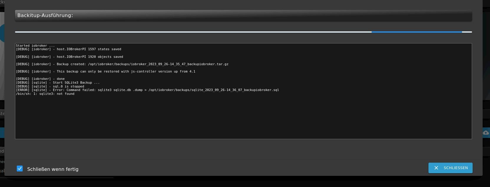

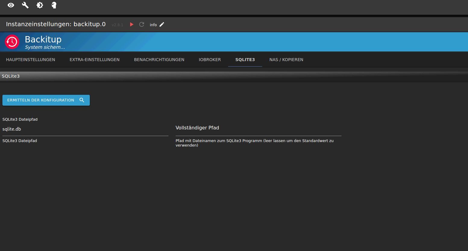

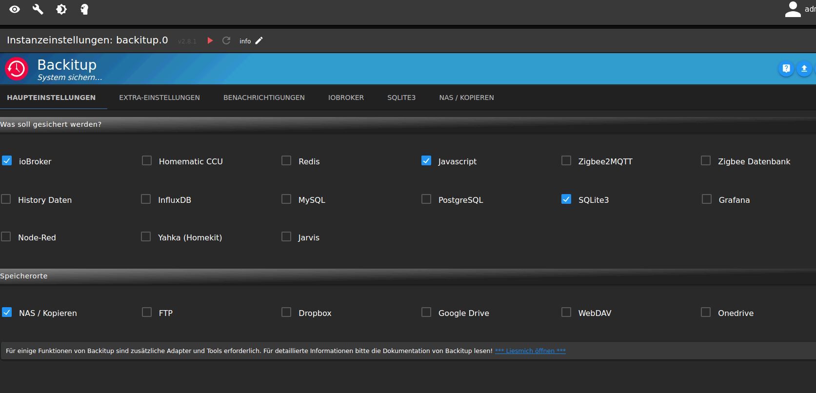

        Hier das Log und die Config...Danke

          @grisu73 Du hast sicher nicht die Abhängigkeiten installiert.
          https://github.com/simatec/ioBroker.backitup/wiki/ioBroker.backitup-Wiki-Deutsch#sqlite3-backup
          sudo apt update && sudo apt install sqlite3

            @simatec
            Super das hat geholfen...vielen Dank !
