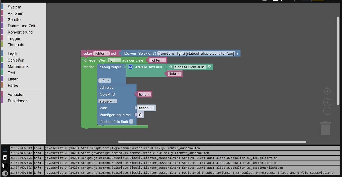

                  Ich bin zwar kein Blockly FAN - aber über den Selektor hast Du hier ein Vorteil.
                  Wenn Du streng die Datenpunkte zum Ein- und Ausschalten einer Funktion Licht zuordnest, dann kannst Du damit ausschalten.Evtl. musst halt das ein und ausschalten mit einem Befehl harmonisieren. Das kannst du zum Beispiel über Alias erreichen.
                  In dem Selektor kannst Du erst die functions und dann die States über Wildcards selektieren.
                  In meinem Beispiel:
                  (functions=light) [state.id=alias.0.schalter.*.on]
                  In den Alias sorgst Du dann dafür, dass Du alle Lichter mit wahr oder falsch schalten kannst.

                  Ansonsten - oder wenn Du NodeRed nutzt würde ich halt alle Lichter mit dem entsprechenden Schaltbefehl in einem Objekt abspeichern und das durchlaufen.
