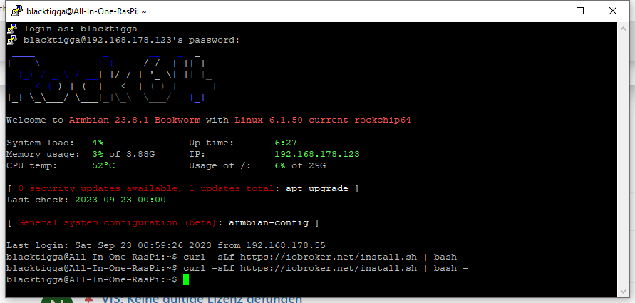

    Hallo, ich habe auf meinem Rock64 die Version Armbian 23.8 Bookworm geflasht und wollte nun mit "curl -sLf https://iobroker.net/install.sh | bash -" IoBroker installieren. Es passiert aber leider nichts, die Installation wird nicht durchgeführt:
    Wie bekomme ich iob installiert?

      @blacktigga
      Text aus der Konsole auch als Text hier rein.
      Dann könnte man das zitieren.
      So nur: Schreib es anders.

        @thomas-braun
        Ich verusche es mit dem nachfolgendem Einzeiler zu installieren:
