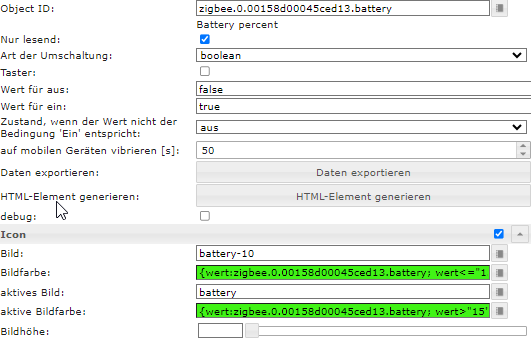

    ich stehe im Moment auf dem Schlauch.
    Ich habe eine Icon in meiner VIS, dass die Farbe und das Icon, je nach Wert des Objektes, ändern soll.
    Bildfarbe: {wert:zigbee.0.00158d00045ced13.battery; wert<="15" ? "red" : "#41f316"}
    aktive Bildfarbe: {wert:zigbee.0.00158d00045ced13.battery; wert>"15" ? "#41f316" : "red"}
    Leider ändert sich die Farbe vom Icon nicht.
    Was mache ich falsch?
    Vielen Dank!

      @djsirius
      Was ist das für ein Bild?
      PNG? SVG?

        @codierknecht das kann ich nicht sagen, weil aus dem Widget (Icon Button Toggle) selbst ist. Ich denke es ist ein SVG

          @djsirius sagte in Icon Button Toggle - Farbe und Icon verändern:
          Dann kannst Du nicht mal so einfach per style die Farbe ändern.
          Dazu ist ein nicht unerheblicher Aufwand zu treiben.

            @codierknecht Aber ich habe mit dem selben Widget und einem Haken das schon so umgesetzt.
            und der ist bei true grün und bei false rot und ohne Haken.
            Ich muss irgendwas falsch machen! :-(

              @djsirius
              Funktioniert das denn, wenn Du statt dem Binding die Farbe direkt eingibst?

                @codierknecht ja, das geht!

                  @codierknecht Ich habe kurz gedacht, dass ich den Fehler gefunden habe.
                  Und zwar habe ich bei Art der Umschaltung: Wert statt boolean eingetragen.
                  Aber irgendwie will das immer noch nicht funktionieren.
