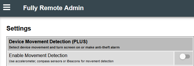

                      @kellerkind-86 sagte in Fully Browser Adapter (Please login):
                      den MotionDetectorStatus hab ich auch gesehen, aber er andert sich leider nicht. steht immer auf 2.
                      Ist die Bewegungserkennung denn im Fully eingeschaltet?
                      Proxmox und HA ...
                      Ich schreibe den Code nicht mehr selbst – ich schimpfe mit der KI, bis er funktioniert.

                        DJMarc75D Offline
                        DJMarc75D Offline
                        DJMarc75
                        Der Datenpunkt zeigt nur an ob MotionDetection im Browser an- oder ausgeschaltet ist.
                        Einen separaten Datenpunkt welcher anzeigt ob Bewegung erkannt wurde gibt es nicht.
