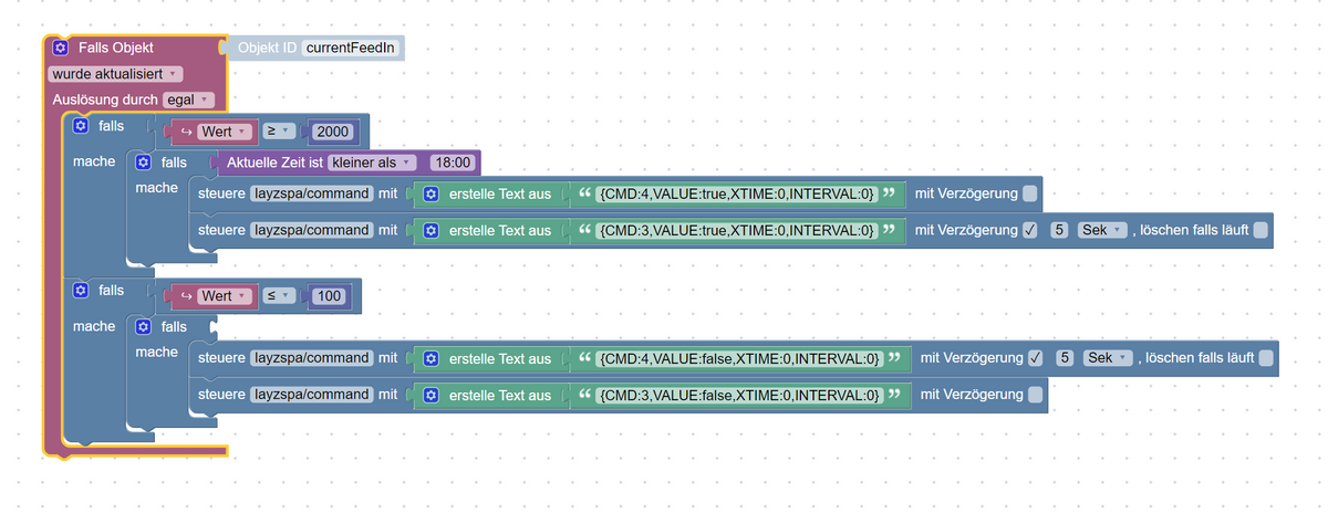

    Ich habe mir einen Blockly wie folgt gebastelt. Mein Problem ist aber, er setzt den Wert erfolgreich auf True, aber nicht auf False. An geht er also bei erreichen von einem entsprechendem Ertrag aus der PV Anlage. Aus macht er ihn jedoch nicht wenn der Ertrag unterschritten wird.
    Was mache ich falsch?
