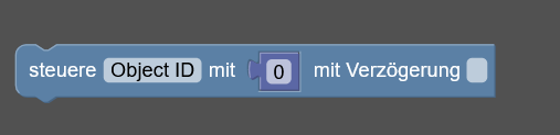

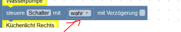

    ich habe ein Script das so aussieht:
    Nun möchte ich da das Liche eine bestimmte Helligkeit hat.
    Die entsprechenden Datenpunkte (brightness in %) habe ich.
    Aber mit welchem Feld kann man das machen ??

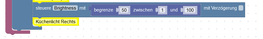

      @dr-pie
      dafür ein Mathe Block , bei diesem Datenpunkt brightness .
      Ich kenne den Dimmer / Lampe nicht , eventuell muß die Helligkeit vor dem Einschalten erfolgen , eventuell dann noch eine Verzögerung im steuere Schalter - wahr .

        @glasfaser Das ist ein Shelly RGBW der im Moment nur an oder aus ist.
        Ich möchte den aber beim schalten durch das Script auf 10% haben.
        Nach 10 Minuten auf 20%, nach 20 Minuten auf 30% usw.
        Nach 80 Minuten soll die LED dann immer an und aus schalten.
        Soviel zur Theorie 😊

          @dr-pie sagte in brightness im Blokly einbauen:
          Shelly RGBW
          Den habe ich nicht , dann teste , eine Vorlage hast du ja schonmal

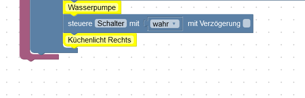

            Sollte dann so aussehen ???

              @dr-pie
              Nein , ein normaler Mathe Block

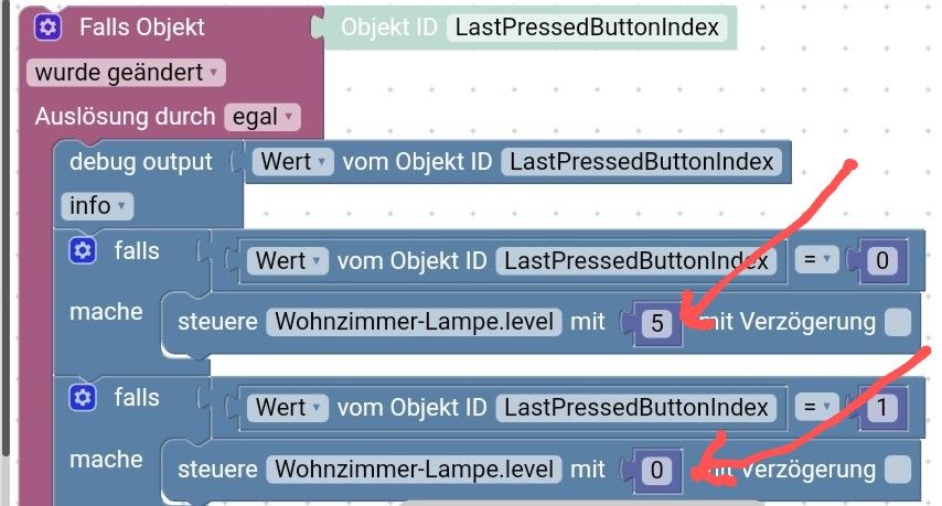

                So schaut das bei mir aus:
                Die 5 stellt die Helligkeit auf 5%. Die 0 auf 0%, also aus.
                In dem Beispiel handelt es sich um eine Hue-Leuchte.

                  @winni
                  @Glasfaser
                  Ihr seit Spitze. 👍
                  Hab es mal genau so gemacht.
                  Morgen früh 4:30 wei? ich mehr 😊
                  1000 Dank 😁
