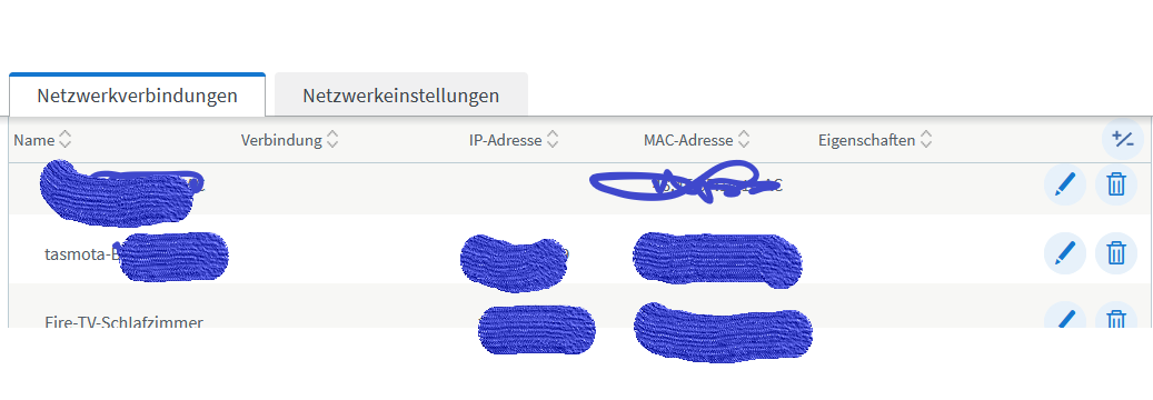

      @thaistatos Der Hichi Lesekopf ist wohl Tasmota basiert.
      Da sucht man in der Fritzbox Web-Oberfläche unter Heimnetz/Netzwerk/Netzwerkverbindungen das entsprechende Gerät ..
      meist mit "tasmota..." im Namen, z. B.
      Meistens kann man direkt den Namen des Devices anklicken, und es öffnet sich die um die Werte vom Zähler ergänzte Tasmota - Oberfläche im Browser. Wenn das nicht funktioniert, muss man im Browser des Notebook die IPv4 Adresse des Hichi-Kopfes eingeben
