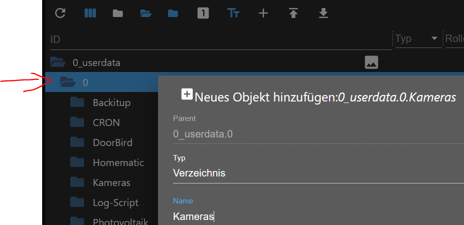

    Ich stehe etwas auf dem Schlauch, in meinem Objekte-Tab sind auf einmal die anderen Tabs weg, wie bekomme ich die wieder her?
    Außerdem sind manche Ordner vom Typ Ordner und kännen bearbeitet werden, andere sind vom Typ "nichts" und können nicht bearbeitet werden. Wie kann man das ändern?

              IopBroker und Firefox nochmal komplett neu gestartet, jetzt sind die Tabs wieder da, aber das Problem mit den Ordnern die nicht vom Typ Ornder sind besteht immer noch.

                ich kann auf deine Schnipsel nicht viel erkennen , wo du sie angelegt hast
                Wenn Folder fehlt dann so :
                Gleichen Ordner nochmal neu anlegen( wird aktualsiert mit folder )

                  Die sind im Alias Ornder und alle per Skript erstellt. Ich würde nur gerne wissen, wie und wo man die Rechte (also z.B. 664, einstellen oder ändern kann.

                    Was ich nicht verstehe , warum willst du die Rechte der Ordner verändern !?

                      @wolfgangfb sagte: Ordnern die nicht vom Typ Ornder
                      Selektiere "Gast" und erstelle Objekte vom Typ "Verzeichnis" mit identischen Namen der bestehenden Ordner ohne Objekt.

                          @wolfgangfb sagte: alle per Skript erstellt.
                          Das ist das Problem: Durch Punkte in der Datenpunkt-ID werden Ordner ohne Objekt erzeugt.

                            Das funktioniert, aber alle von Hand ändern ist ganz schön aufwändig.

                              Ist das so gewollt oder ein Fehler. Sollte man dann per Skript immer zuerst die Ordnerstruktur anlegen um das zu umgehen?

                                @wolfgangfb sagte: Sollte man dann per Skript immer zuerst die Ordnerstruktur anlegen um das zu umgehen?
                                Ja, ist zu empfehlen.
                                @wolfgangfb sagte in tab-objects: leere Tabs und Ordnereigenschaften:
                                Es ist das Konzept, dass Punkte in der ID als Ordner-Trenner fungieren. Nicht in jedem Fall muss ein Ordner ein Objekt enthalten.
