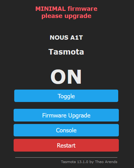

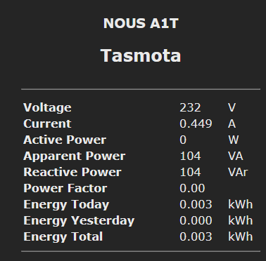

    Wer kann mir mal kurz bei den Nous Teilchen helfen?
    Ich habe die Power Kalibrierung hinbekommen, allerdings bekomme ich im WEB-IF nichts für :
    Active Power
    Power Factor
    angezeigt oder ist das OK so?

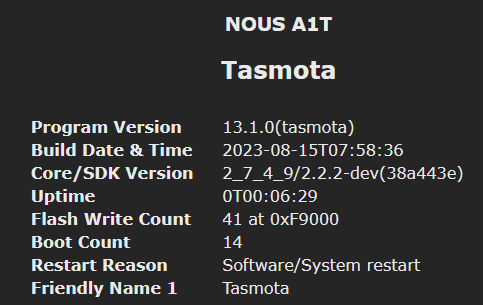

    Firmware upgrade habe ich schon versucht und es läuft jetzt das:

        @marc-berg Angeschlossen ist eine klassiche 100W Glühbirne.
        Kalibrierung nach der Anleitung durch geführt:
        https://tasmota.github.io/docs/Power-Monitoring-Calibration/#calibration-procedure

          @wendy2702 sagte in Allgemeine Frage zu Shelly Produkten:
          Dann ist die Anzeige falsch. Nach der Anleitung habe ich die Kalibrierung auch durchgeführt. Bei mir passt es aber.
          Edit: welche konkreten Zahlen hast du bei der Kalibrierung eingegeben?

            @marc-berg Fehler gerade gefunden.
            Beim PowerSet 104.5 fehlte das Leerzeichen.

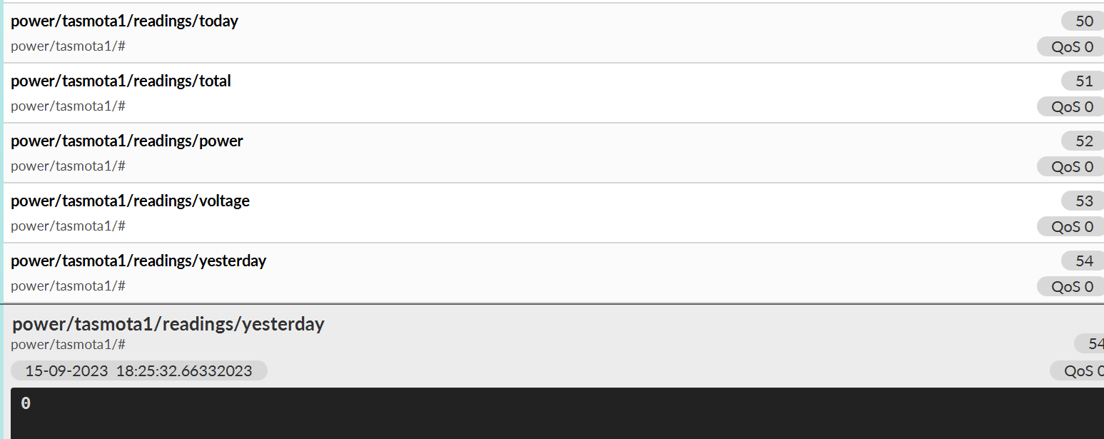

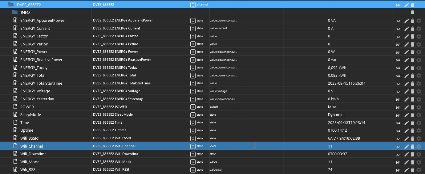

            Jetzt aber noch eine Frage, hat zwar nichts mit Shelly zu tun aber ist ja mein Thread ;-)
            Kann ich bei MQTT Anbindung die Werte eigentlich einzeln sehen oder sind die alle in einem String?
            Sprich ist das so OK:
            Wenn ja, wann sollte sich z.B. der Wert für "Power" ändern?
            Marc BergM Samson71S 2 Antworten Letzte Antwort
              Die kommen AUCH einzeln, aber auch als JSON.
              Edit: Die Werte kommen nur als JSON.
                Kommt drauf an welchen Adapter Du verwendest. Beim Sonoff vermutlich alles bereits schön einzeln zerlegt. Beim MQTT musst vermutlich den String selber auseinandernehmen.

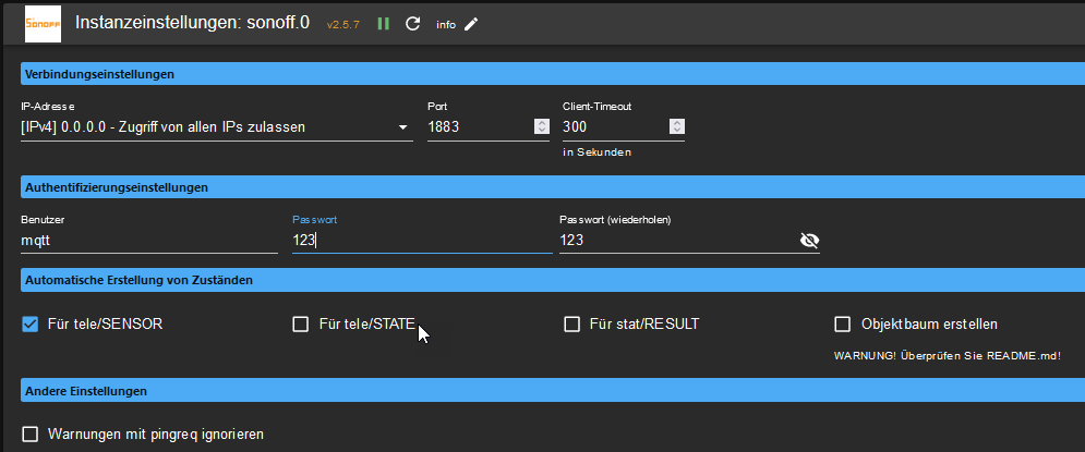

                      EDIT: Sonoff bekomme ich nicht verbunden. Kommt immer falscher User oder Passwort obwohl ich die 1 zu 1 aus dem MQTT übernommen habe. MQTT natürlich gestoppt.

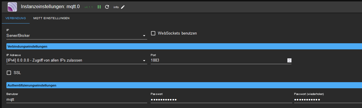

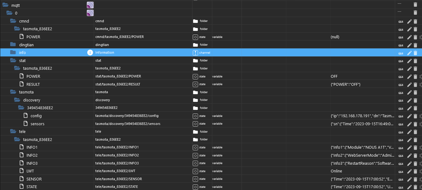

                          @marc-berg Das Verstehe ich nicht. Dafür bin ich bisher in MQTT zu unbewandert.
                          Wenn ich den MQTT Adapter auf Server stelle, sieht das bei mir so aus:
                          Und das kommt nach Adapter start im Log:
                          2023-09-15 18:35:47.086  - info: mqtt.0 (40686) Client [DVES_836EE2] connected with secret 1694795747085_4292
                          2023-09-15 18:35:47.192  - info: mqtt.0 (40686) Client [DVES_836EE2] subscribes on "cmnd/tasmota_836EE2/#" with regex /^cmnd\.tasmota_836EE2\..*/
                          2023-09-15 18:35:47.193  - info: mqtt.0 (40686) Client [DVES_836EE2] subscribes on "cmnd/tasmota_836EE2/#"  with regex /^mqtt\.0\.cmnd\.tasmota_836EE2\..*/
                          2023-09-15 18:35:47.193  - info: mqtt.0 (40686) Client [DVES_836EE2] subscribes on "cmnd/tasmotas/#" with regex /^cmnd\.tasmotas\..*/
                          2023-09-15 18:35:47.194  - info: mqtt.0 (40686) Client [DVES_836EE2] subscribes on "cmnd/tasmotas/#"  with regex /^mqtt\.0\.cmnd\.tasmotas\..*/
                          2023-09-15 18:35:47.194  - info: mqtt.0 (40686) Client [DVES_836EE2] subscribes on "cmnd/DVES_836EE2_fb/#" with regex /^cmnd\.DVES_836EE2_fb\..*/
                          2023-09-15 18:35:47.194  - info: mqtt.0 (40686) Client [DVES_836EE2] subscribes on "cmnd/DVES_836EE2_fb/#"  with regex /^mqtt\.0\.cmnd\.DVES_836EE2_fb\..*/
                          2023-09-15 18:35:47.394  - info: mqtt.0 (40686) Client [DVES_836EE2] publishOnSubscribe send all known states
                          2023-09-15 18:35:47.396  - info: mqtt.0 (40686) Client [DVES_836EE2] publishOnSubscribe send all known states
                          2023-09-15 18:35:47.397  - info: mqtt.0 (40686) Client [DVES_836EE2] publishOnSubscribe send all known states

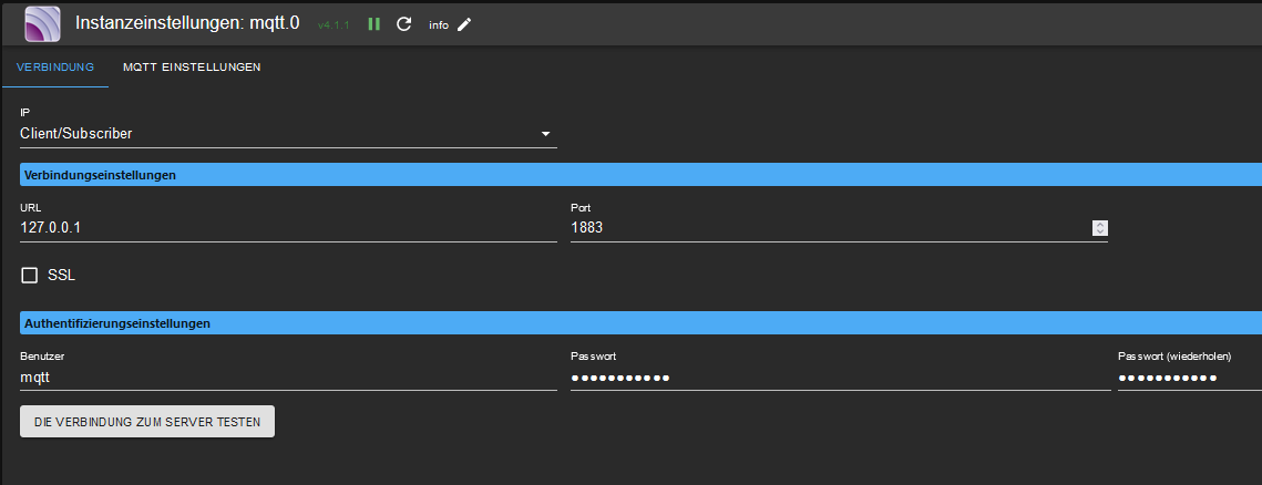

                          Stelle ich den Adapter auf Client:
                          2023-09-15 18:38:25.687  - info: mqtt.0 (40756) starting. Version 4.1.1 in /opt/iobroker/node_modules/iobroker.mqtt, node: v18.17.1, js-controller: 5.0.12
                          2023-09-15 18:38:26.009  - info: mqtt.0 (40756) Try to connect to mqtt://127.0.0.1:1883 with clientId=iobroker.mqtt.0and credentials mqtt:*******************
                          2023-09-15 18:38:26.100  - error: mqtt.0 (40756) Client error:Error: connect ECONNREFUSED 127.0.0.1:1883
                          2023-09-15 18:38:36.102  - info: mqtt.0 (40756) Reconnected to 127.0.0.1
                          2023-09-15 18:38:36.105  - error: mqtt.0 (40756) Client error:Error: connect ECONNREFUSED 127.0.0.1:1883
                          2023-09-15 18:38:36.105  - info: mqtt.0 (40756) Disconnected from 127.0.0.1
                          2023-09-15 18:38:36.122  - info: mqtt.0 (40756) send2Server mqtt.0.info.connection[info/connection]
                          2023-09-15 18:38:36.163  - info: mqtt.0 (40756) send2Server mqtt.0.info.connection[info/connection]
                          2023-09-15 18:38:46.107  - info: mqtt.0 (40756) Reconnected to 127.0.0.1
                          2023-09-15 18:38:46.109  - error: mqtt.0 (40756) Client error:Error: connect ECONNREFUSED 127.0.0.1:1883
                          2023-09-15 18:38:46.109  - info: mqtt.0 (40756) Disconnected from 127.0.0.1
                          2023-09-15 18:38:46.116  - info: mqtt.0 (40756) send2Server mqtt.0.info.connection[info/connection]
                          2023-09-15 18:38:46.159  - info: mqtt.0 (40756) send2Server mqtt.0.info.connection[info/connection]
                          2023-09-15 18:38:56.111  - info: mqtt.0 (40756) Reconnected to 127.0.0.1
                          2023-09-15 18:38:56.113  - error: mqtt.0 (40756) Client error:Error: connect ECONNREFUSED 127.0.0.1:1883
                          2023-09-15 18:38:56.113  - info: mqtt.0 (40756) Disconnected from 127.0.0.1
                          2023-09-15 18:38:56.118  - info: mqtt.0 (40756) send2Server mqtt.0.info.connection[info/connection]
                          2023-09-15 18:38:56.162  - info: mqtt.0 (40756) send2Server mqtt.0.info.connection[info/connection]
                          Was steht denn bei dir bei URL im MQTT Adapter wenn der als Client konfiguriert ist?
                          Edit: oder stört der Shelly Adapter da noch? Läuft allerdings auf Port 1882
                            Marc BergM Online
                            Marc BergM Online
                            Marc Berg
                            Der Unterschied wird sein, dass ich noch einen separaten MQTT Broker betreibe. Wenn du den Adapter auf "Server" stellst, weil du den Adapter als Broker nutzt, sollte das Ergebnis aber identisch sein.
                            • Marc BergM Marc Berg

                              @marc-berg Ja, auf Server steht er ja aber da fehlen mir die einzelnen Objecte.
                                Vergiss, was ich gesagt habe. Ich bereite mir das JSON in NodeRed manuell auf. Daher kommen die Daten unter /readings. Das hatte ich schon wieder vergessen, sorry.
                                Also: die Daten kommen nur als JSON vom Tasmota.

                                  @wendy2702
                                  Mit Sonoff sollte das auch so gehen. Zumindest liefern bei mir Tasmota Devices dort ab. Wenn Du das also nicht selber aufbereiten willst, dann geht das wohl besser damit. Port, User, Passwort müssen natürlich passen.
                                  Das ist im Übrigen auch das gleiche Prinzip beim Shelly Adapter. Der stellt das auch alles aufbereitet zur Verfügung. Auch die Shellies könnte man sonst ganz normal in den MQTT Adapter packen.
                                  Markus

                                    wendy2702W Online
                                    wendy2702W Online
                                    wendy2702
                                    @samson71 Gibt es beim Sonoff Adapter eine Passport Policy?
                                    ich habe mal das in einem Device eingestellt:
                                    Und auch im Adapter:
                                    Trotzdem im Log:
                                    2023-09-15 20:04:58.131  - warn: sonoff.0 (1244) Client [dingtian-relay7409] has invalid password or username
                                    2023-09-15 20:05:01.009  - warn: sonoff.0 (1244) Client [DVES_836EE2] has invalid password or username
                                    2023-09-15 20:05:13.131  - warn: sonoff.0 (1244) Client [dingtian-relay7409] has invalid password or username
                                    2023-09-15 20:05:28.132  - warn: sonoff.0 (1244) Client [dingtian-relay7409] has invalid password or username
                                    • wendy2702W wendy2702
                                      Trotzdem im Log:
                                      Samson71S Offline
                                      Samson71S Offline
                                      Samson71
                                      Global Moderator
                                      @wendy2702
                                      Ich kann bei mir leider grade nicht nachschauen. Bin noch im Urlaub in Dänemark und nur mobil am Handy unterwegs.
                                      Aber das Zeug hat Tasmota drauf?
                                      Markus
                                      Bitte beachten:
                                      • Samson71S Samson71
                                        @wendy2702
                                        wendy2702W Online
                                        wendy2702W Online
                                        wendy2702
                                        @samson71 Schönen Urlaub. Tolles Land... auch schon zweimal gewesen.
                                        Ja es ist Tasmota drauf und ich habe die Lösung hier gefunden:
                                        https://forum.iobroker.net/post/1024345
                                        Ohne User und PW im Sonoff Adapter verbinden sich die Geräte direkt.
                                        EDIT: wohl zu Früh gefreut. Die Geräte connecten sich wohl, es werde auch einige Objekte angelegt aber wenn ich die Tasmota Steckdose z.B. aus/einschalte aktualisieren sich die Objekte nicht.

                                          Samson71S Offline
                                          Samson71S Offline
                                          Samson71
                                          Global Moderator
                                          @wendy2702
                                          Komisch, aber Hauptsache ist ja dass Du jetzt alle Werte in der Vereinzelung hast.
                                          Markus
