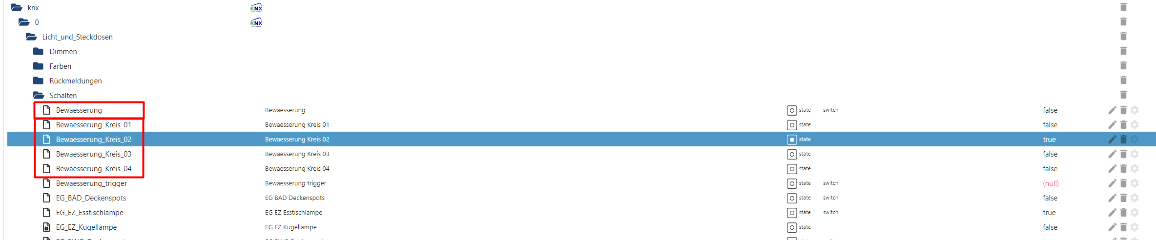

    Hallo, ich habe mir ein Script gebaut, mit welchem ich über einen meiner knx glastaster meine bewässerung schalten will. leider macht das script irgendwie nicht alles so wie ich will. wenn ich den knopf drücke wird das objekt "Bewaesserung" auf true gesetzt (nur während des drückens) und das Script fängt an zu laufen. bis dahin so gut....nur dann gehen irgendwie nicht wie ich das möchte die ventile nacheinander auf und zu sondern alle an. was mache ich falsch?
    bewaesserung.zip
    Faulheit? Nein Smarthome :)
    J paul53P 2 Replies Last reply
    • overfl0wO overfl0w

          @overfl0w
          Es wird nur mit je 20 s Versatz gestartet und beendet.
          Vorschlag:
          overfl0wO 1 Reply Last reply

              @overfl0w sagte in Kleines Bewässerungsscript mit Fehler:
              brauch nur noch die objekte setzen.
              Die IDs sind bereits als String eingesetzt.
              overfl0wO 2 Replies Last reply

                1 Reply Last reply
                  overfl0wO Offline
                  overfl0wO Offline
                  overfl0w
                  wrote on last edited by overfl0w
                  Bitte entschuldige, dass ich mich jetzt erst melde. Das Script läuft perfekt durch. Vielen Dank.
                  Lediglich der Trigger bleibt auf true. Wie ist es am schlausten diesen wieder auf false zu setzen?
