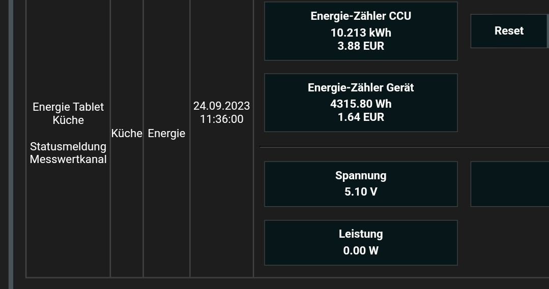

                  Zum Energieverbrauch, läuft bei mir schon echt ewig.
                  Und komplett über den Adapter gesteuert
