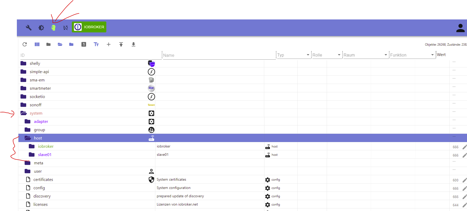

      arteckA Offline
      arteckA Offline
      arteck
      @michihorn so kannst du den löschen
      hier ist eine Auflistungaller host ... den nicht mehr vorhandenen kannst du entfernen
