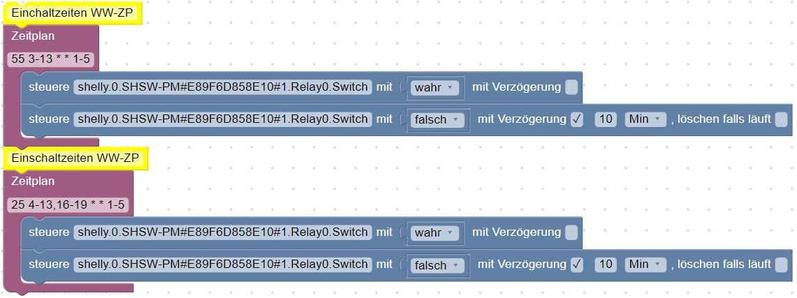

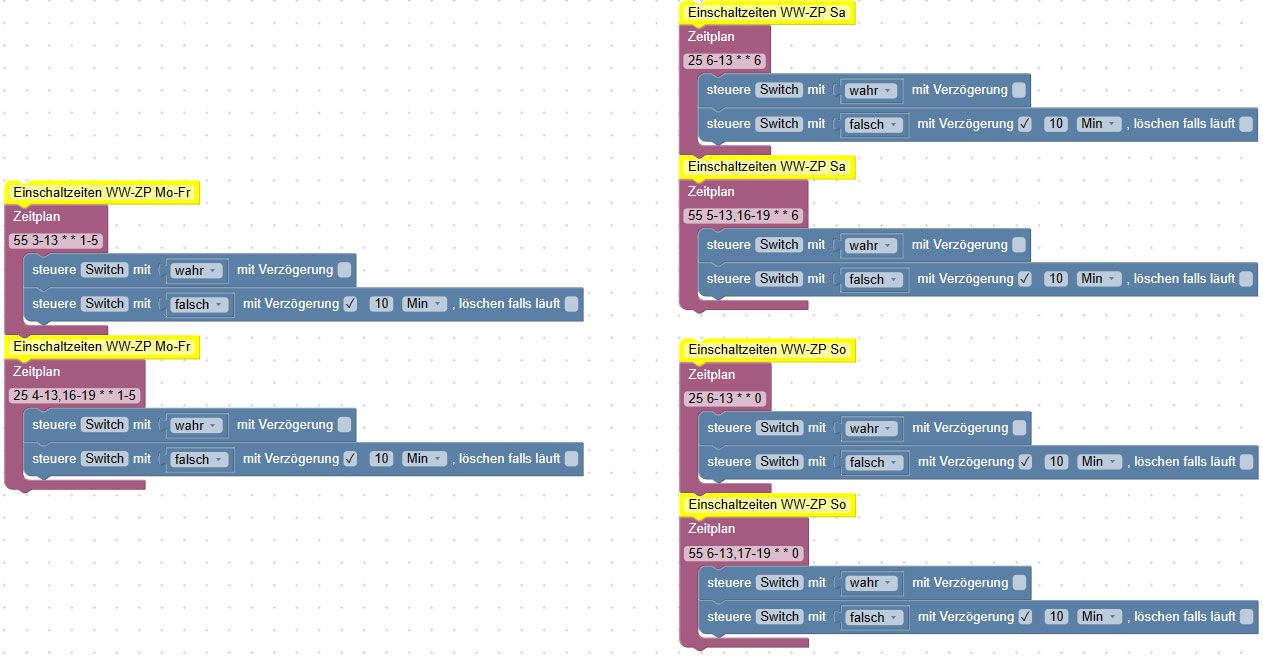

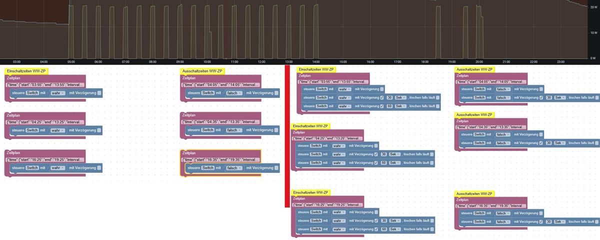

    Moin zusammen,
    habe eine Zeitsteuerung mit Blockly für eine Pumpe.
    Leider wird meist die Anfangszeit ignoriert.
    Die Systemzeit scheint zu stimmen, im Admin Bereich des IO-Brokers wird die richtige Zeit angezeigt, und im VIS habe ich mir auch eine Uhr reingeschoben - ist auch korrekt.
    Zudem kommt auch die Zeitsteuerung für die Endzeiten hin, aber eben nicht für die Startzeit.
    Habe 3 verschiedene Blocklys, für die verschiedenen Wochentage (Wochentage/Sa,So), bei allen das selbe Problem.
    -> Zusätzliche Start/Endzeiten können vorkommen, da noch ein Handsender mit eingesetzt wird, welche die Pumpe für 10 min. einschaltet.
    Leider kann ich selber den Fehler nicht finden, jemand eine Idee?
    (Im rechten Blockly habe ich bereits mehrere Startzeiten, aber es ändert sich nichts im Ergebnis)
    Besten Dank!

        Moin zusammen,
        Besten Dank!
          Besten Dank!

          @gismoh sagte: Zeitsteuerung mit Blockly für eine Pumpe.
          Wie ich sehe, soll die Pumpe jeweils 10 Minuten laufen. Ich würde es mit 2 CRON-Zeitplänen machen:
          G 2 Antworten Letzte Antwort

              Wunderbar, sieht so auch viel übersichtlicher und effektiver aus - nun alle Wochenprogramme auf einem Blick :)
              Hoffe ich habe es richtig gemacht, nun bin ich mal auf Morgen früh gespannt und hoffe das nicht wieder die ersten Schaltvorgänge ausgelassen werden.
                <block type="comment" id="eRp[/I];[6r|DuRoeIwE" x="-363" y="-1062">
                  <field name="COMMENT">Einschaltzeiten WW-ZP Sa</field>
                  <next>
                    <block type="schedule" id="{pu^@+$Fc^]u/@rXdi0l">
                      <field name="SCHEDULE">25 6-13 * * 6</field>
                      <statement name="STATEMENT">
                        <block type="control" id="Gwe4=gfF5u:X%2j.|=.2">
                          <field name="OID">shelly.0.SHSW-PM#E89F6D858E10#1.Relay0.Switch</field>
                          <value name="VALUE">
                            <block type="logic_boolean" id="9;M;8#+T#S7[zoWD%VJ8">
                            </block>
                          </value>
                          <next>
                            <block type="control" id=",foyv9L:,-ejI_8e$=fP">
                              <mutation xmlns="http://www.w3.org/1999/xhtml" delay_input="true"></mutation>
                              <field name="DELAY_MS">10</field>
                              <field name="UNIT">min</field>
                                <block type="logic_boolean" id="fu77LAz8v@s$(O+:jauB">
                                </block>
                              </value>
                            </block>
                          </next>
                        </block>
                      </statement>
                      <next>
                        <block type="comment" id="G?Fz}!Ilhk/H:;adlGPC">
                          <next>
                            <block type="schedule" id="2-r:ozLO5`3EV;aZfMb6">
                              <field name="SCHEDULE">55 5-13,16-19 * * 6</field>
                                <block type="control" id="boYy9*,cX%Mq`2-b]pRK">
                                    <block type="logic_boolean" id="v;^(C2D009_%kMIbnXtA">
                                    </block>
                                  </value>
                                  <next>
                                    <block type="control" id="W[J|]GMgYPq]v`W:]YB`">
                                        <block type="logic_boolean" id="crT:4VEc|o0fl8TDahs3">
                                        </block>
                                      </value>
                                    </block>
                                  </next>
                                </block>
                              </statement>
                            </block>
                          </next>
                        </block>
                      </next>
                    </block>
                  </next>
                </block>
                <block type="comment" id="OEbPdOY3Xx:y:QkWp=WT" x="-1113" y="-863">
                  <field name="COMMENT">Einschaltzeiten WW-ZP Mo-Fr</field>
                  <next>
                    <block type="schedule" id="8zioH`a]rf,{8^G/.{1C">
                      <field name="SCHEDULE">55 3-13 * * 1-5</field>
                        <block type="control" id="[ojl5|Q0YU%}SZ~h`5C7">
                            <block type="logic_boolean" id="qOC7XLmqr`TqV;Y-qS6}">
                            </block>
                          </value>
                          <next>
                            <block type="control" id="eib?NBB2z~qMGJ2iBv8.">
                                <block type="logic_boolean" id="*^iV0%6ym(wK:6i7Z`Nd">
                                </block>
                              </value>
                            </block>
                          </next>
                        </block>
                      </statement>
                      <next>
                        <block type="comment" id="Pgs+qtNhX0#W/|A`/A}8">
                          <next>
                            <block type="schedule" id="?7$zlQRR]zu2];x15t;L">
                              <field name="SCHEDULE">25 4-13,16-19 * * 1-5</field>
                                <block type="control" id="+%a#kNE4zhad/S9NKi?/">
                                    <block type="logic_boolean" id="0@(%rWca1JzHPinw9]u^">
                                    </block>
                                  </value>
                                  <next>
                                    <block type="control" id="^Q[*Ui*A^_HP..]zmV)D">
                                        <block type="logic_boolean" id="JX)FcFQl~OjxFwx11N$x">
                                        </block>
                                      </value>
                                    </block>
                                  </next>
                                </block>
                              </statement>
                            </block>
                          </next>
                        </block>
                      </next>
                    </block>
                  </next>
                </block>
                <block type="comment" id="0t9~2c0Nf|IHJ*mL=f+a" x="-362" y="-687">
                  <field name="COMMENT">Einschaltzeiten WW-ZP So</field>
                  <next>
                    <block type="schedule" id="6QteD=6K9W0%Z3stFmNs">
                      <field name="SCHEDULE">25 6-13 * * 0</field>
                        <block type="control" id="$*iliF`+EO;NB]S5mFsx">
                            <block type="logic_boolean" id="~Ma!lv.QWo{%B~ipS$84">
                            </block>
                          </value>
                          <next>
                            <block type="control" id="Tdx]V5qGmNyEKM$aepQG">
                                <block type="logic_boolean" id="iyw`i,n1*shdz_:{Wm)+">

                      <next>
                        <block type="comment" id="LTNX2hw#0nKM.=9epqP(">
                          <next>
                            <block type="schedule" id="noVIY0F[*L^@qfl#=mW|">
                              <field name="SCHEDULE">55 6-13,17-19 * * 0</field>
                                <block type="control" id="=o-AFlo83chg6X%#Z(7u">
                                    <block type="logic_boolean" id="oHHv4wXew9RDVnV0L@wu">
                                    </block>
                                  </value>
                                  <next>
                                    <block type="control" id="PQaEqt?k(U?CJMu)$lz=">
                                        <block type="logic_boolean" id="ai6-3kv0^-na9Tom.J]1">
                                        </block>
                                      </value>
                                    </block>
                                  </next>
                                </block>
                              </statement>
                            </block>
                          </next>
                        </block>
                      </next>
                    </block>
                  </next>
                </block>
              </xml>

              • G Gismoh
                    <next>
                              </block>
                            </value>
                            <next>
                                  </block>
                                </value>
                              </block>
                            </next>
                          </block>
                        </statement>
                        <next>
                            <next>
                                      </block>
                                    </value>
                                    <next>
                                          </block>
                                        </value>
                                      </block>
                                    </next>
                                  </block>
                                </statement>
                              </block>
                            </next>
                          </block>
                        </next>
                      </block>
                    </next>
                  </block>
                    <next>
                              </block>
                            </value>
                            <next>
                                  </block>
                                </value>
                              </block>
                            </next>
                          </block>
                        </statement>
                        <next>
                            <next>
                                      </block>
                                    </value>
                                    <next>
                                          </block>
                                        </value>
                                      </block>
                                    </next>
                                  </block>
                                </statement>
                              </block>
                            </next>
                          </block>
                        </next>
                      </block>
                    </next>
                  </block>
                    <next>
                              </block>
                            </value>
                            <next>
                                  </block>
                                </value>
                              </block>
                            </next>
                          </block>
                        </statement>
                        <next>
                            <next>
                                      </block>
                                    </value>
                                    <next>
                                          </block>
                                        </value>
                                      </block>
                                    </next>
                                  </block>
                                </statement>
                              </block>
                            </next>
                          </block>
                        </next>
                      </block>
                    </next>
                  </block>
                </xml>
