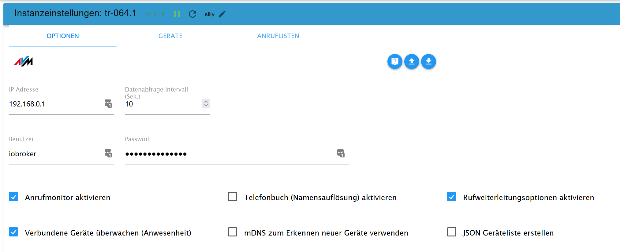

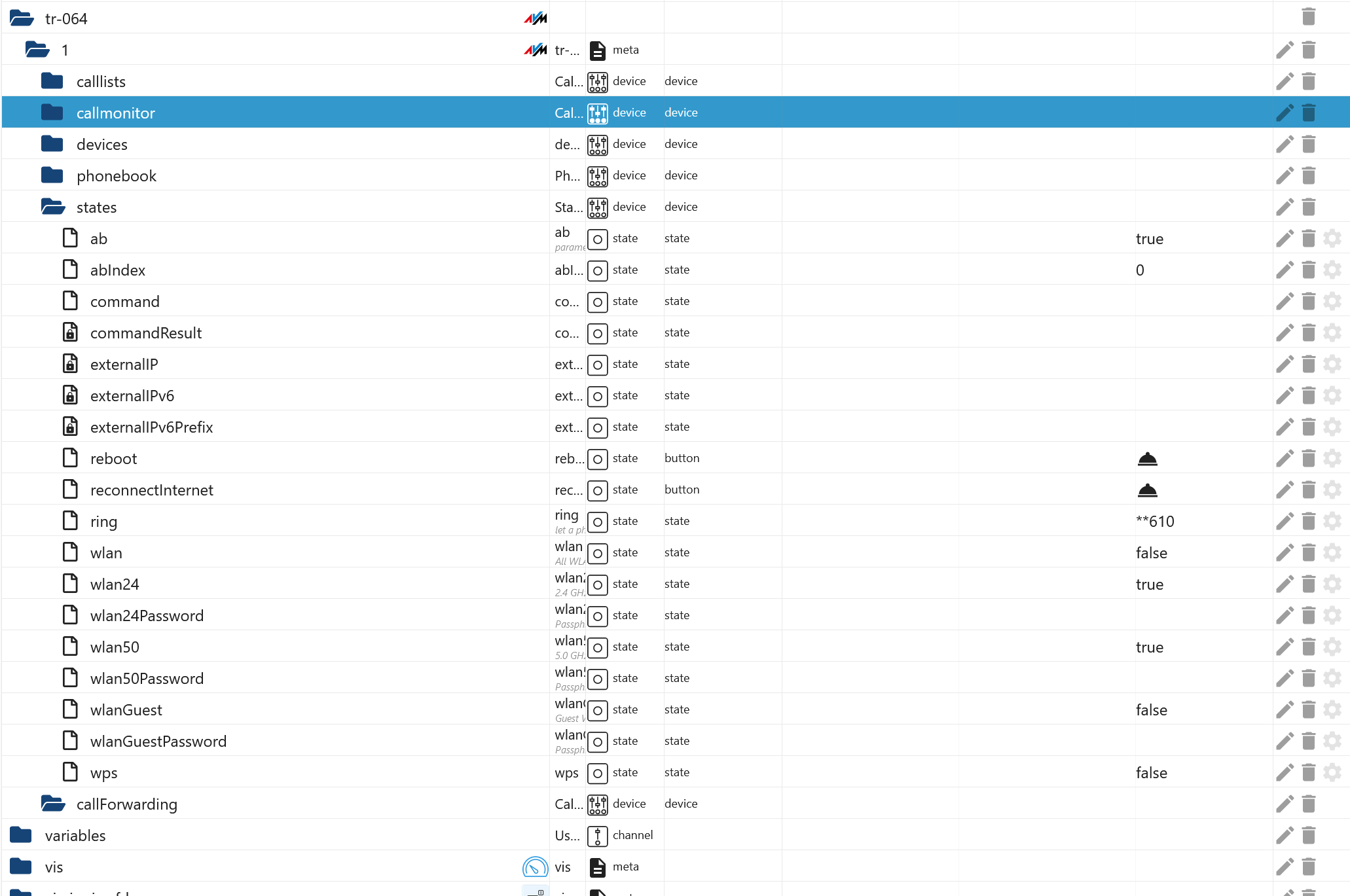

    Hallo Zusammen
    Ich habe in meiner Fritzbox eine Rufumleitung eingerichtet und würde diese gerne über iobroker de-/aktivieren.
    Der Adapter ist schon längere Zeit aktiv und funktioniert für meine Anwesendheitserkennung wie er soll.
    Leider zeigt es mir bei den Objekten unter tr-064.1.callForwarding nichts an:
    In der Beschreibung des Adapters steht aber auch nichts von Rufumleitung.
    Gehts das überhaupt? Mache ich was falsch?

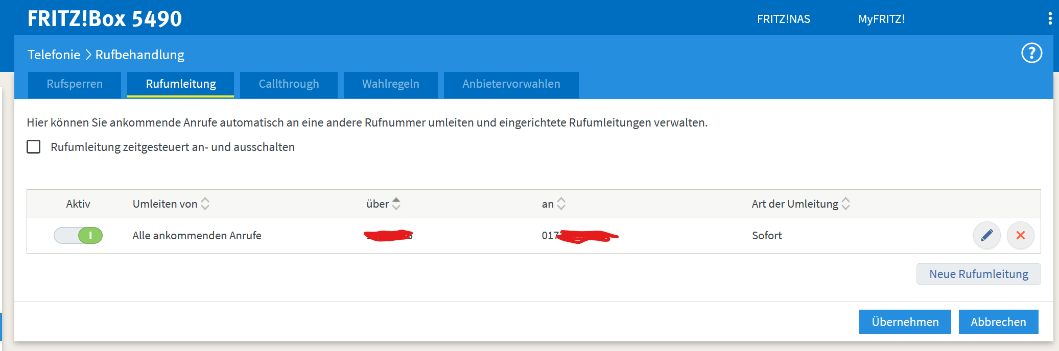

          Wie gesagt, Die Rufumleitung ist in FB konfiguriert und funktioniert auch.
          NAchtrag: Es handelt sich um ein Sip-Konto und keinen "normalen" Festnetzanschluss aber das sollte ja keine Rolle spielen...

              Mit welchem Benutzer meldet sich der Adapter an?
              Hat der möglicherweise nicht ausreichende Rechte?

                @codierknecht
                eigentlich schon:

                    Hab den Adapter jetzt mal neu installiert. Leider keine Änderung. Der "Ordner" CallForwarding bleibt einfach leer.

                                @nevermind Man muss mindestens 2 Rufumleitungen anlegen. Sonst wird nichts angezeigt.
                                N CodierknechtC 2 Antworten Letzte Antwort
                                • M MCU
                                  N Offline
                                  N Offline
                                  nevermind
                                  @mcu
                                  Ich werd verrückt ... jetzt geht´s! Danke Dir :)
                                  Ist aber sicher ein Bug und kein Feature ...
