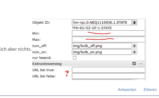

    Wie erreiche ich, dass bei der Extrasteuerung die URL geöffnet wird (s. Screenshot). Ich kann zwar eine URL eintragen, es tut sich aber nichts.VIS true-false.png
      auch nicht wenn du bei min : false und bei max : true reinschreibst

        @arteck Leider kein Erfolg. Sollte es funktionieren, müsste sich doch automatisch die angegebene Website öffnen, oder mache ich einen Denkfehler? Ich arbeite erst seit kurzem mit ioBroker.

          @rnm sagte in VIS URL true-false:
          Richtig ein Denkfehler !
          Das ist das Register Extrasteuerung wie der Name schon sagt , dort kannst du eine URL angeben die etwas im Hintergrund ausführen soll .
          z.B
          Ein Link-Befehl zur Kamera oder einer Hardware die bei True/False Event etwas machen soll.

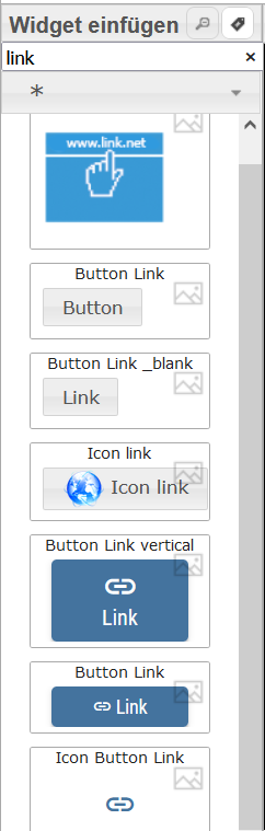

          • GlasfaserG Offline
            GlasfaserG Offline
            Glasfaser
            Beispiel Widget´s mit URL öffnen

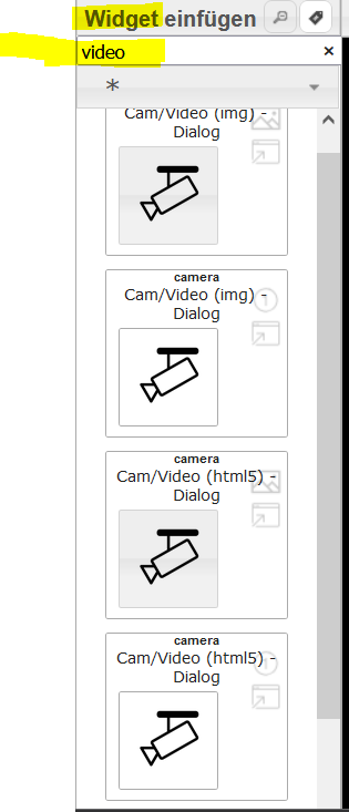

            was wäre mit soetwas
            Wenn es Klingelt Kamerabild für 1 Minute in einem Popup Fenstern
            https://forum.iobroker.net/topic/21271/wenn-es-klingelt-kamerabild-für-1-minute-in-einem-popup-fenstern
