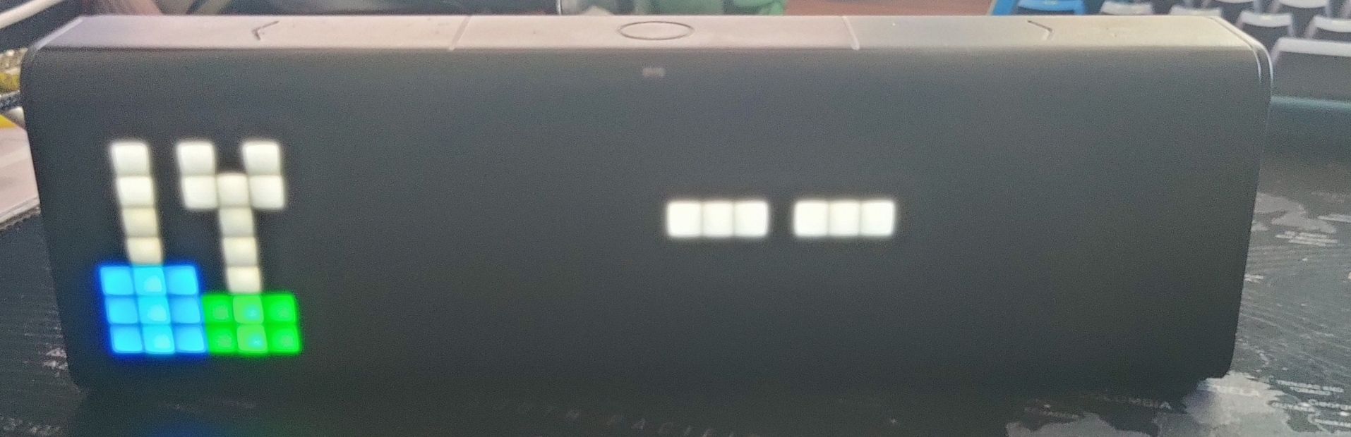

    jetzt werden keine Daten dargestellt, sondern das:
    was bedeuten die Symbole?

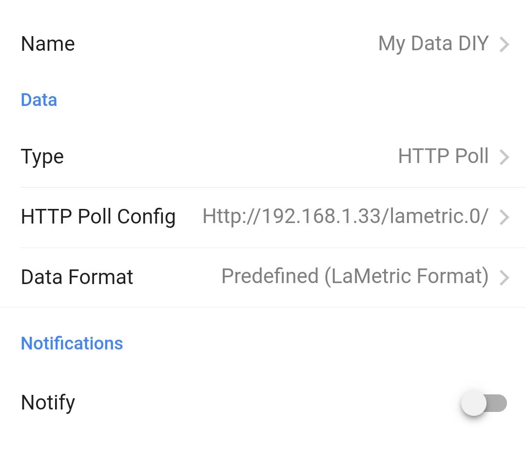

    Ich habe die Einstellung geprüft, und festgestellt, dass der Dialog der App jetzt erweitert wurde und das konfiguriert:
    e384ff48-e60b-4dda-a34f-4dd216671f46-Screenshot_2023-09-08-11-15-16-71_1b7f337caa4a1951d145e3dfa0258655.jpg
    Die eingetragene url http://192.168.1.33:8077/lametric.0/ liefert auch korrekte Daten:
    {"frames":[{"text":"5746W","duration":5000,"icon":"34921"},{"text":"2323W","duration":5000,"icon":"52465"},{"text":"82%","duration":5000,"icon":"1095"},{"text":"Available","duration":5000,"icon":"1635"},{"text":"Waschen","duration":5000,"icon":"10898"},{"text":"1","duration":5000,"icon":"52464"},{"text":"271,9","duration":5000,"icon":"10752"}]}

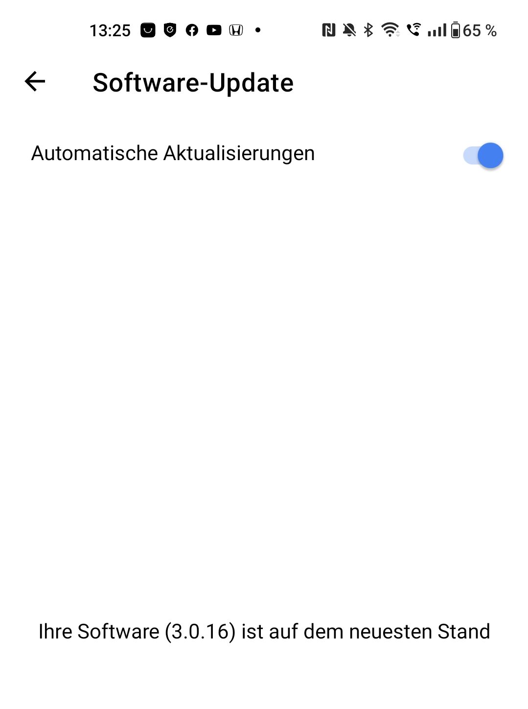

      @haus-automatisierung ...ist schon so wie beschrieben konfiguriert, siehe mein App-Screenshot im OP.

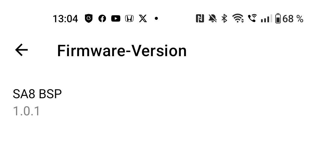

      Wo finde ich die FW Version der Time? bzw kann man über die App ein FW-update machen...find da nix.
      Edit: hab was gefunden...
      4bd6e218-ed68-48ee-ad4f-c746570ee73e-Screenshot_2023-09-08-13-05-08-66_1b7f337caa4a1951d145e3dfa0258655.jpg
      im März gekauft.
      ...und Update über USB geht nicht, das Ding will nicht in den recovery-mode.😠
        im März gekauft.

        @tomschl sagte in Lametric Time zeigt keine Daten, sondern seltsame Meldung:
        Im Datenpunkt lametric.0.meta.version oder in der App unter Softwareupdate.
        Data format sollte allerdings "Predefined (LaMetric Format)" sein. Und nicht Any (JSON or XML).

          tomschl
          @haus-automatisierung werde mal nen reset machen und die FW updaten.

            @tomschl Reset ist nicht nötig. Firmwareupdate wahrscheinlich auch nicht zwingend. Einfach nur auf "Predefined (LaMetric Format)" umstellen.
            Ich kann nicht so richtig folgen. 1.0.1 habe ich selbst nicht erlebt. Das war vor 2015 oder so. Ich meine die "Software Version" und nicht die "Firmware Version". Das wird ja in der App noch irgendwie unterschieden.
            Einfach über die App anstoßen.

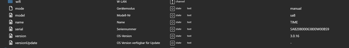

              nein, daher war ja die 3.0.16, die es nicht gibt:
              d48742ce-62d5-4109-8c70-9fd628efc420-Screenshot_2023-09-08-13-25-38-22_1b7f337caa4a1951d145e3dfa0258655.jpg
              und auch hier 😲
              reset ging, aber recovery immer noch nicht...
                Ah ich sehe gerade, dass es eine separate Firmware für ein neues Modell gibt: https://firmware.lametric.com/?product=time2
                Das war mir neu. Dann stimmt deine Version und ist aktuell!
                Nix machen außer die My Data DIY App anpassen wie gesagt.
                “LM 37X8” stands for LaMetric TIME devices, produced before 2022
                “sa8” stands for LaMetric TIME devices, produced in 2022 and later
                “sa5” snands for LaMetric SKY devices

                  @haus-automatisierung My Data DIY App angepasst:
                  http poll
                  Lametric predefined
                  ba44bd6c-65fd-423c-9ba6-5e71e0cab6f1-Screenshot_2023-09-08-13-42-29-02_1b7f337caa4a1951d145e3dfa0258655.jpg
                  dann kommt das:

                    @tomschl Da fehlt mindestens der Port des Web-Adapters in der URL
                    T 1 Antwort Letzte Antwort
                      tomschl
                      @haus-automatisierung jetzt geht's - danke:
