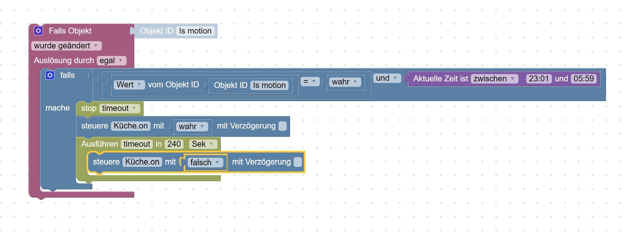

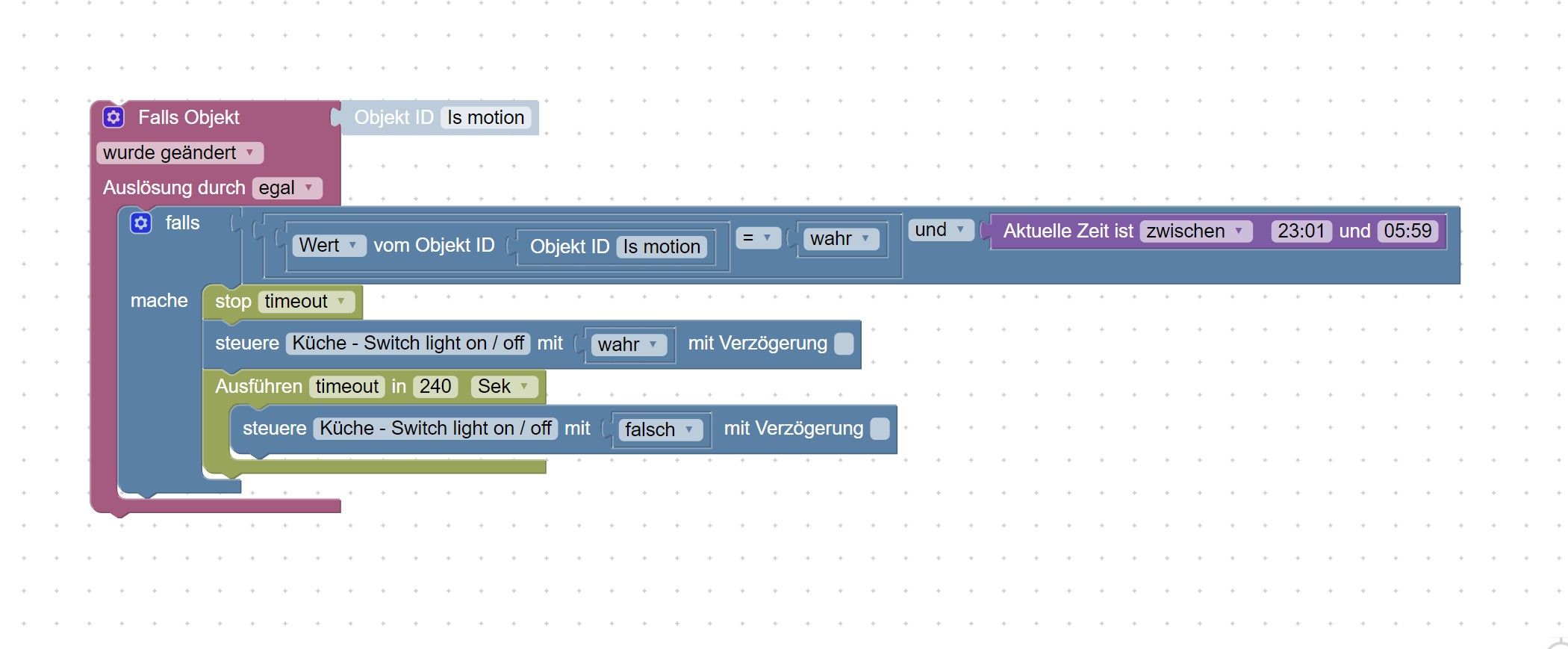

    Habe ein Script für meinen Bewegungsmelder in der Küche. Bisher ging das auch ohne Probleme.
    Plötzlich jedoch reagiert er nicht mehr.
    Wenn ich den die Auslösung aber über den HUE Extended Adapter laufen lasse gehts.
    Der "normale" Hue Adapter ist aber nicht defekt. Wenn ich manuell über die Objekte den Wert auf true oder false setzte reagieren die Lampen auch.
    An sich wäre mir das egal über welchen Adapter ich steuere. Aber der HUE Extendet hat doch eine gewisse Verzögerung die doof ist.

      Das funktioniert nicht, weil da ein Datumswechsel zwischen liegt.
      Versuch mal "ist nicht zwischen 05:59 und 23:01"
