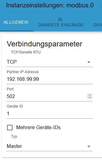

      4. Die Einstellungen in der Instanz- Allgemein:
        • Verbindungsparameter: TCP
        • Partner IP-Adresse: IP-Adresse der Heizungssteuerung
        • Port: 502
        • Geräte ID: 1
        • Mehrere Geräte-IDs: Nicht ankreuzen, Master

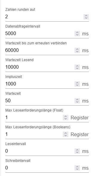

        • Zahlen runden auf 2
        • Datenabfrageintervall 5000 ms
        • Wartezeit bis zum erneuten verbinden 60000 ms
        • Wartezeit Lesend 10000 ms
        • Impluszeit 1000 ms
        • Wartezeit 50 ms
        • Max Leseanforderungslänge (Float) 1 Register
        • Max Leseanforderungslänge (Booleans) 1 Register
        • Leseintervall 0 ms
        • Schreibintervall 0 ms

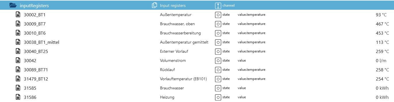

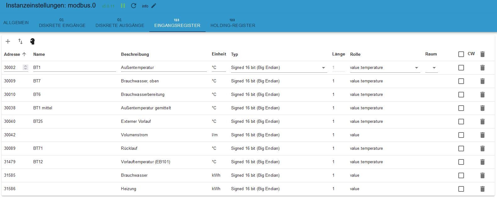

      5. Die Einstellungen in der Instanz- Eingangsregister:
        Die Eingänge 30042 Volumenstrom, 31585 Brauchwasser und 31586 Heizung scheinen nichts zu liefern.
        Weitere Eingänge muss ich noch suchen, die Nibe-Doku ist nicht so klar mit den Registern oder ich verstehe das noch nicht richtig :-)
        https://professional.nibe.eu/en/service-information/search-documents
        https://assetstore.nibe.se/hcms/v2.4/entity/document/34499/storage/MDM0NDk5LzAvbWFzdGVy
      6. in den Objekten sollten dann die Werte schon sichtbar sein:
        Die Temperaturen sind in 0,1 °C
        mit vis können die Werte dann angezeigt werden:
      Wenn jemand die weiteren Register findet, bitte hier posten, danke.
