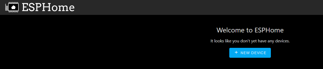

                                    Hab jetzt 'just for fun' den Adapter nochmal installiert, dashboard läuft:
                                    TADA:
                                    W 1 Antwort Letzte Antwort
                                      @wolfgangfb
                                      TADA:
                                      W Offline
                                      W Offline
                                      WolfgangFB
                                      @thomas-braun
                                      Hi, ich habe jetzt auch nochmnal installiert und siehe da, auch bei mir läuft das Dashboard. Schlampig programmiert oder woran liegt sowas?
                                      • W WolfgangFB
                                        @thomas-braun
                                        @wolfgangfb sagte in ESPHome: Dashboard geht nicht:
                                        Das musst du den Developer fragen. Kannst ja ein Issue dazu im github platzieren.
