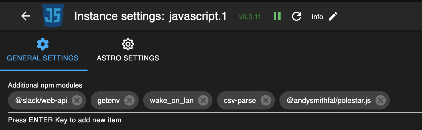

        Vielleicht bin ich einfach zu doof um das Script in ioBroker zu integrieren.
        Habe jetzt mal das polestar.js script im ioBroker angelegt, aber wie gehts jetzt weiter ?
        Wenn ich das Script starte kommen nur haufenweise Fehlermeldungen.
        • FernetMentaF Offline
          FernetMenta
          #22
          Du hast das aber schon bei den zusätzlichen npm modulen eingetragen?
            FernetMenta
            #23
            Dann einfach ein Script wie dieses anlegen und laufen lassen:

              Stephan74
              #24
              Hi;
              Nein das habe ich nicht so gemacht. Werde das aber weiter probieren.
              Danke !
