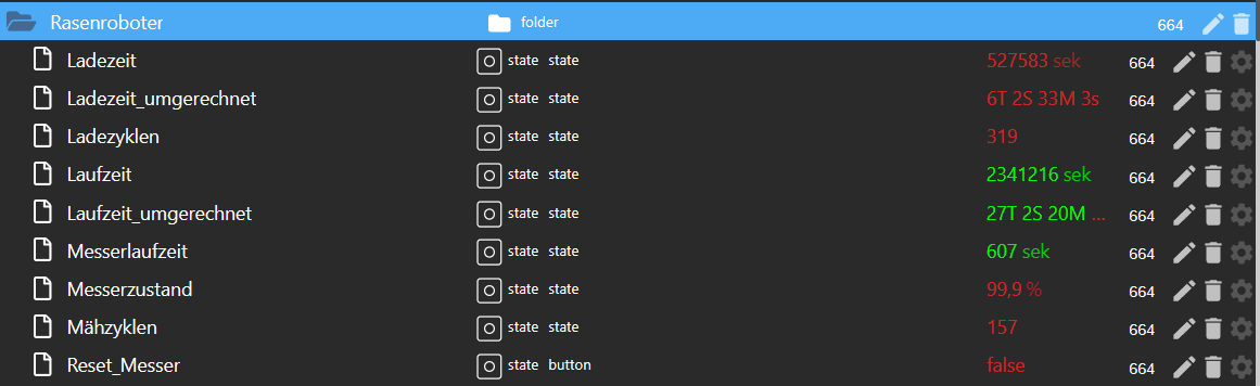

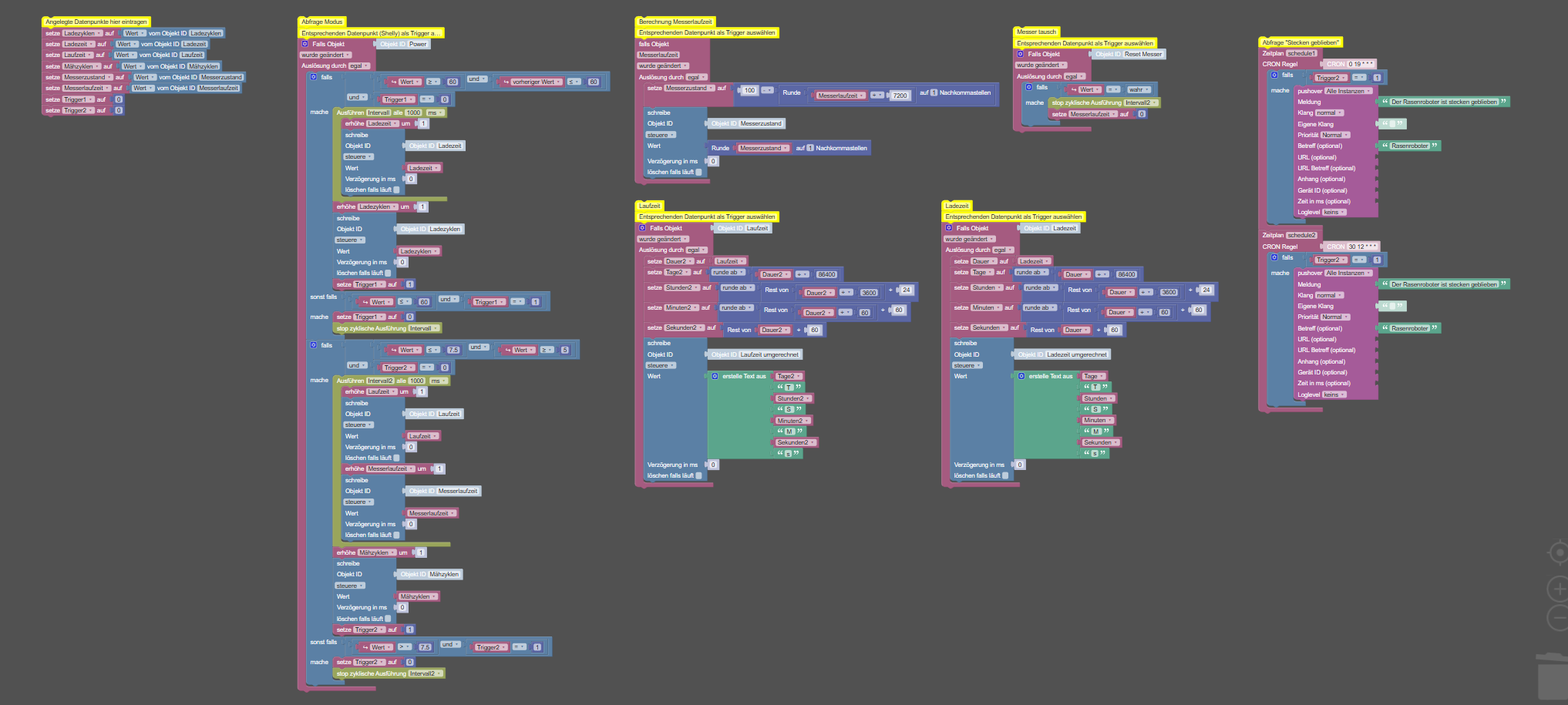

    Liebe Community,
    Für all jene unter euch welche wie ich einen ziemlich veralteten "analogen" Rasenroboter ohne Adapter, Wifi oder sonstigen Netzwerkeigenschaften haben.
    Ich habe mir ein Blockly gebaut welches mir folgende Parameter in Datenpunkte schreibt:
    • Laufzeit
    • Mähzyklen
    • Ladezeit
    • Ladezyklen
    • Messer-Laufzeit
    • Messerzustand
    • Benachrichtigung per Pushover falls der Rasenroboter irgendwo stecken geblieben ist (12:30 und 19:00)
    Realisiert hab ich alles über einen einfachen Shelly Plug, welcher mir den Stromverbrauch von der Dockingstation misst.
    Abhängig von eurem Gerät müsst ihr euch vorab die Verbrauchswerte beim Laden / Mähen dokumentieren und entsprechend im Skript anpassen.
    Folgende Datenpunkte müssen angelegt werden:

      <block type="comment" id="l%CtB/HVkkDQmRi8$}:a" x="-488" y="13">
        <field name="COMMENT">Angelegte Datenpunkte hier eintragen</field>
        <next>

    • B bloop
      Liebe Community,
      • Laufzeit
      • Mähzyklen
      • Ladezeit
      • Ladezyklen
      • Messer-Laufzeit
      • Messerzustand
      P.S.: Geht selbstverständlich auch mit Saugrobotern ;)
      Viel Spaß damit!

      DJMarc75D Offline
      DJMarc75D Offline
      DJMarc75
      @bloop Bitte auch einen Screenshot vom Blockly einstellen
      Lehrling seit 1975 !!!
      B 1 Antwort Letzte Antwort
      • DJMarc75D DJMarc75
        B Offline
        B Offline
        bloop
        @djmarc75 Erledigt ;)
