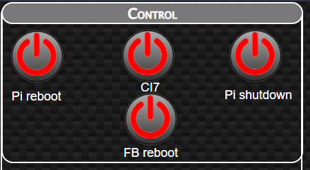

      Habe das mit einem Taster Widget gemacht. Bei der FB betätigt der entsprechende Taster direkt den Reboot Datenpunkt im TR-064 Adapter. Beim Raspi geht es über selbst erstellte Datenpunkte und ein Blockly welches dann den entsprechenden exec Befehl absetzt. Eine Bestätigungs Abfrage habe ich nicht.

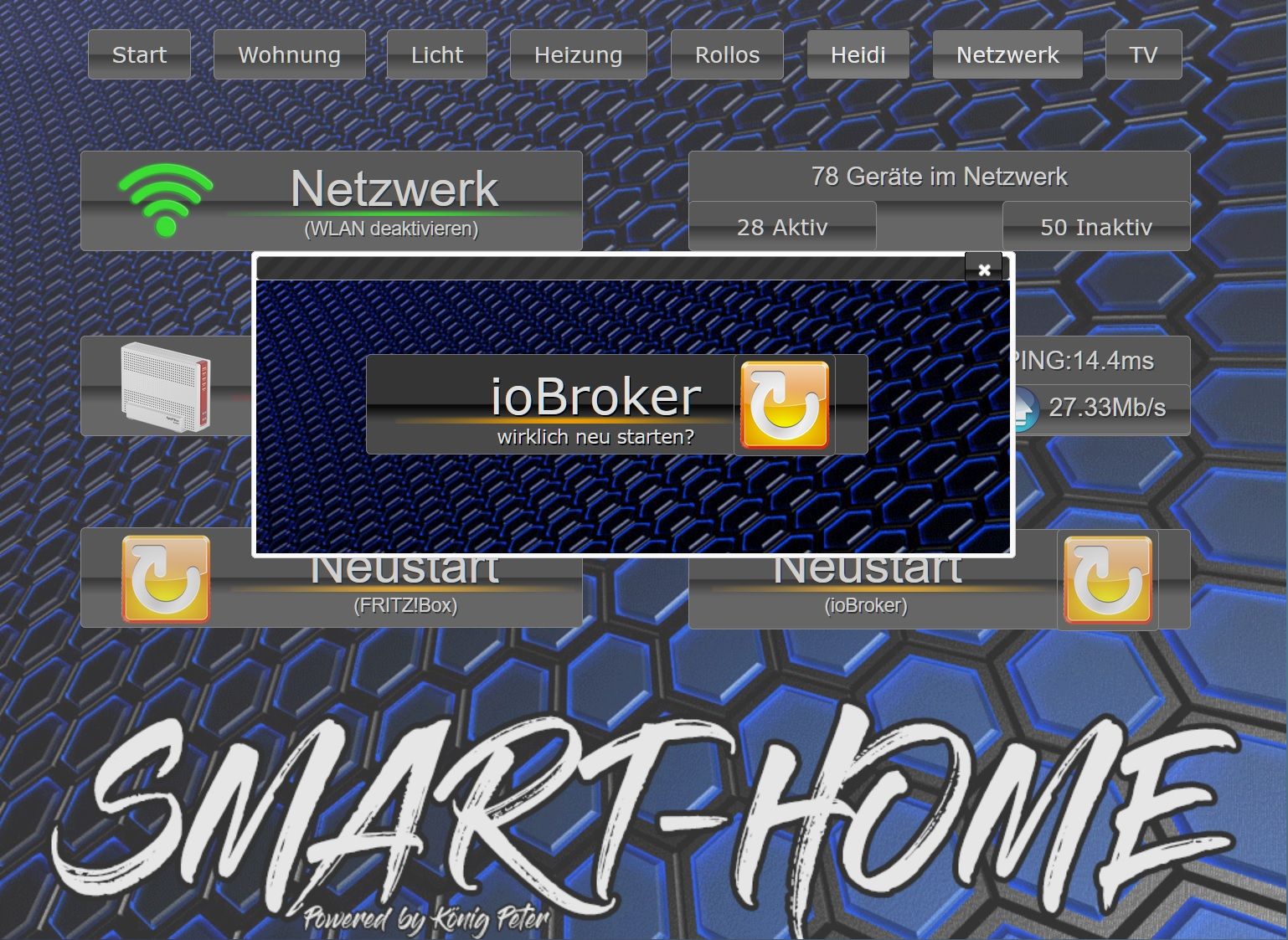

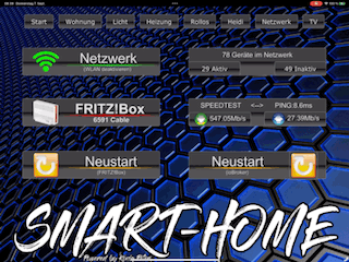

        Es gibt ein Widget (container-Button-view), welches ein "Pop up" eines views öffnen kann.
        Hier müsstest du ein View bauen, in der du eben nach dieser Bestätigung zum Neustart fragst und eben erst dort der Neustart ausgeführt wird.
        Halbwegs verständlich? 😅
        Als Beispiel in meinem VIS, würde ich den "Button-title" bzw. "Icon-title" als Neustart Button benutzen und in dem View dann zwei Button einfügen (z.B. "xy sicher neu starten?" JA/NEIN) wobei "JA" dann den Neustart auslöst.
        EDIT: deine Idee mit dem Datenpunkt, den du auf 0/1 wechselst, macht bei der FRITZ!Box kein Sinn, die hat bereits einen der anzeigt ob sie online ist, den kannst benutzen.
        Bei ioBroker verschwindet die VIS eh und es wird nichts weiter verarbeitet oder angezeigt…
        Aber ich poste dir nachher mal so einen Schalter der das könnte und erklär wie der funktioniert, wobei du bei zwei Zuständen auch immer ein boolen Datenpunkt und ein Switch benutzen kannst, der auf True/false wechselt.

          Hier die Lösung mit dem "container-Icon-view" Widget:
          Hier öffnet sich beim klicken ein Fenster, in dem erneut gefragt wird „wirklich neu starten“ ein Klick auf den Button startet 5sek später ein exec Befehl "iobroker reboot".
          Ein "Button State" Widget reicht hier dicke aus um dein Objekt auch mit z.B. "1 oder 0" zu steuern, ein Switch wäre unnötig, da den jeweils anderen wert ein Blockly automatisch erledigen sollte…

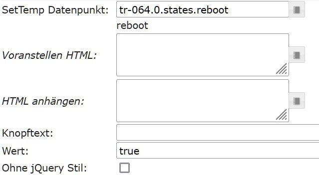

                Für die FRITZ!Box existiert ein Datenpunkt:
                "tr-064.0.states.reboot"
                Um ioBrocker neu zu starten, gibts es meines Wissens kein Datenpunkt (vielleicht wurde mittlerweile einer hinzugefügt).
                Ich steure ein selbst angelegten Datenpunkt, welchen ich in einem Blockly trigger welcher dann ein Befehl absetzt…
                (Hier muss zwingend das Kästchen: <Kommando "exec" erlauben> im JS Adapter aktiviert sein!)
                Als Button kannst den "jqui - Button State" nehmen, dort trägst du den Wert "true" ein.
