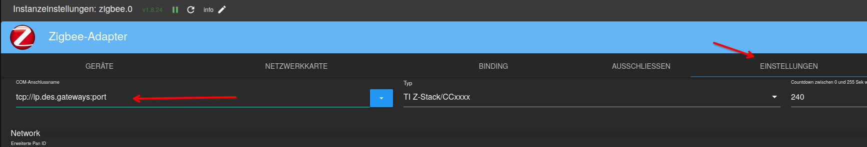

      ich bin zwar nicht @BananaJoe, aber ich glaube Dir ja schon in einem anderen Thread gesagt zu haben, dass Du durch Verwendung eines Zigbee-WLAN/LAN Stick, den Vorteil hast, dass Du frei entscheiden kannst, bei WLAN, bei LAN muss man eine Dose/Kabel haben, wo Du das Teil in der Wohnung platzierst.
      Beispiel, Dein RasPI steht im Keller, dort hast DU WLAN, dann kannst Du den Stick trotzdem ins Treppenhaus hängen, damit er optimal mit dem Keller, EG und OG funken kann.
      Durch LAN/WLAN wird aber die Empfangsleistung nicht besser, einzig durch den besseren Standort.
      Anbinden tust Du das so
      Wurde aber auch alles im Video von @haus-automatisierung erklärt, auch wenn es da nicht um den Stick hier aus dem Forum geht, ist die Konfiguration, des Zigbee - Adapters gleich.
      Hier geht es zum Forums Stick -> https://forum.iobroker.net/topic/48312/verkaufe-zigbee-lan-usb-wlan-gateway-cc2652p

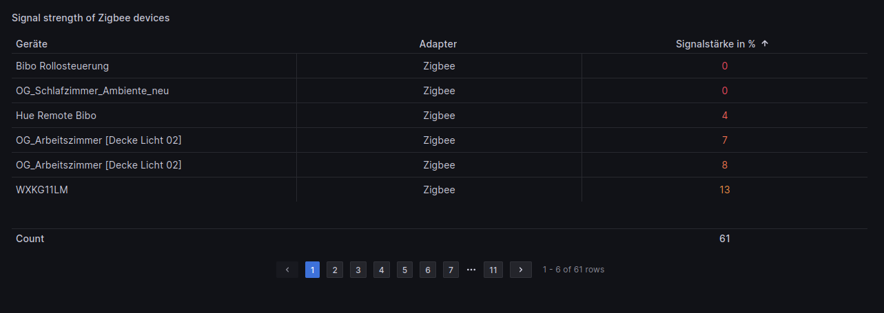

            meine alte Hütte hat Aussenmaße von 8,6 x 10 m.
            Da sind im OG (Holzwände) 5 Geräte an Dauerstrom und im EG 7 incl. Coordinator. Carport 1 und Keller auch einer.
            Trotzdem steigen andauernd die Sonoff Thermometer (im Haus) aus. Gerade im EG liegt eins 2 m vom Coordinator weg und sendet schon wieder 11 Stunden keine Signale mehr, trotz Temperaturänderung. Dabei lässt es sich das Thermometer aber nicht nehmen true zu sein und eine Signalsärke von 123 zu zeigen. Es nervt einfach nur.
            Werde die Sonoff evtl. austauschen und da wo es nicht geht weil man ein Display braucht/will einfach einen Aquara Sensor dahinter pappen. Die Aquara funktionieren.
            Grundsätzlich, das man überhaupt auf Zigbee gesetzt hat wundert mich da es auf Wlan doch wohl recht empfindlich reagiert und Wlan doch sehr verbreitet ist.
            Ist doch eigentlich zum scheitern verurteilt. Wie geht das in riesen Wohnblocks wenn es bei mir im Einzelhaus schon nicht gut geht.

                das sind aussagen, weil Du gefrustet bist, verstehe ich, aber ZigBEe ist erfunden worden, um auch Geräte mit Batterie zu betreiben, und nicht nur Geräte mit ständigem Stromanschluss, den WLAN brauch viel mehr Strom, selbst wenn man Geräte in einen absoluten Tiefschlaf bringen könnte, spätesten beim aufwachen und WLAN wieder anschalten und neu verbinden, braucht mehr als ZigBee.
                Zu der Verteilung in Deinem Haus, bei mir sind es 16 Leuchtmittel auf zwei Etagen, 13 Aquara Tür/Fenster Sensoren, 5 Aquara Klimasensoren, 8 Aquara Taster, 2 Ikea Rollos, 2 Ikea Repeater/Verstärker, drei Ikea Bewegungsmelder, demnächst kommen noch 4 Klimasensoren für Gefrierschrank/Kühlschrank und die letzten Räume bekommen auch noch welch verpasst.
                Zur Qualität der Sonoffs kann ich nicht viel sagen, habe keine, das schlechteste, was ich habe, ist Osram Leuchtmittel, die fliegen aber raus, sobald mal kaputt.
                Solltest Du noch Garantie haben, zurückschicken, hat ja vielleicht 'ne Macke.

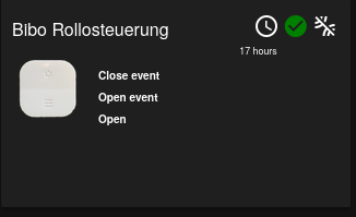

                        Moin,
                        nop, einige zeigen mir nur 10 oder weniger an, funktionieren trotzdem :)
                        Z. B.: der Taster um die Rollos zu bedienen, zeigt nicht verbunden, funzt trotzdem
                        Mal eine Liste aus dem Device-Reminder
                        Einzig OG_Schlafzimmer_Ambiente_neu ist nicht am Strom, da ich da noch bastel, aber wie gesagt es funktioniert alles.
                        VG
                        Bernd
