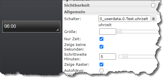

      Ich würde ein "jqui - ctrl - Input Datetime" nehmen und als Datenpunkt einen einfachen String.
      Den kann man dann in Blockly in die passende Zeit wandeln.

        aber eine Frage zum Widget, vermutlich bin ich zu blöde: gibt es die möglichkeit das ding auch fest zu beschriften? z.b: "auf" und "ab"? damit ich beim ausrichten nicht immer das widget und ein textfeld zusammen verschieben muss?
        C 1 Antwort Letzte Antwort

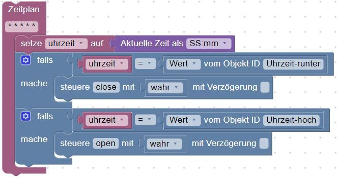

          meint ihr, das script ist so in ordnung?
          CodierknechtC paul53P 2 Antworten Letzte Antwort
          • C cheffe
            CodierknechtC Offline
            Codierknecht
            @cheffe
            Auf keinen Fall!
            Das wird jede Minute ausgeführt und produziert unnötig Last.
            Reagiere auf die Änderung Deines Datenpunktes mit dem Zeitpunkt und erstelle damit ein passendes Schedule.

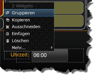

            Du kannst einzelne Widgets auch gruppieren.

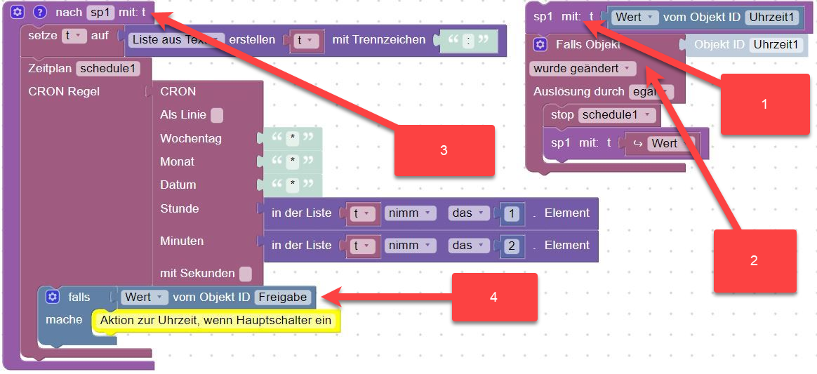

                      @cheffe
                      Ich bin mal so frei und kommentiere @paul53 's Vorschlag ein bisschen:
                      1. Ist der Aufruf der Blockly-Funktion "sp1" beim Start des Scriptes und sorgt dafür, dass das Ganze auch nach einem Neustart des Scriptes sauber funktioniert.
                      2. Ist ein Trigger, der auf die Änderung Deines Datenpunktes reagiert, in dem Du die Uhrzeit abgelegt hast. Also der DP, der mit Deinem Widget verbunden ist. Du must ja die gewünschte Uhrzeit irgendwo hinterlegen - z.B. 0_userdata.0.Test.uhrzeit
                      3. Ist eine Blockly-Funktion, die Dir den eigentliche Schedule erstellt. Dabei wird die als String hinterlegte Uhrzeit am Doppelpunkt getrennt, um Stunden und Minuten separat zur Verfügung zu haben. Mit diesen beiden Werten wird der CRON eingerichtet.
                        Innerhalb des CRON muss dann (4) die für Deine Hardware passende Aktion ausgeführt werden. Also "Rollo auf" oder "Rollo ab".

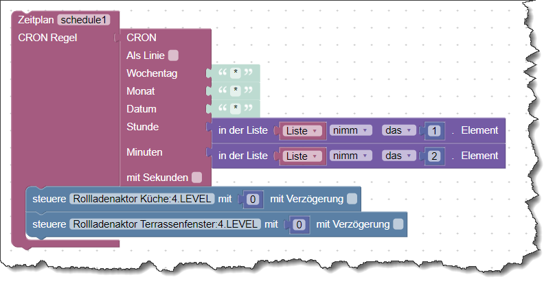

                        Bei meinen Homematic-Aktoren würde das dann etwa so aussehen:
                        Bei Deiner Hardware vermutlich etwas anders.

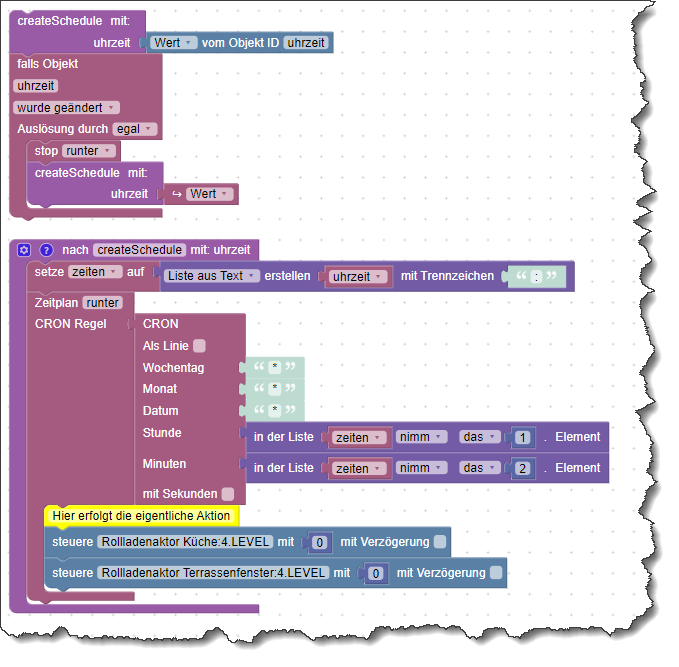

                      Alles in Allem sähe das für Deinen Anwendungsfall "Rollo runterfahren" dann etwa so aus:
                      Deine Aufgabe wäre jetzt, das an Deinen speziellen Anwendungsfall anzupassen.
                      Wir zeigen Dir gerne den Weg - machen musst Du schon selbst.

                        @cheffe
                        Ergänzung zu Punkt 2. von @Codierknecht: Wichtig ist das Stoppen des laufenden Zeitplans.
                        @codierknecht sagte in Datenpunkt für Uhrzeit (Rolladensteuerung):
                        Komma durch Doppelpunkt ersetzen!

                          Danke @paul53 für den Hinweis.
                          Habe dann der Funktion auch gleich noch einen passenderen Namen verpasst ;-)

                            @cheffe sagte: das script ist so in ordnung?
                            Man kann es auch nach diesem Prinzip machen, muss allerdings die "aktuelle Zeit" in einen String "hh:mm" wandeln. Dieser String-Vergleich hat den Nachteil, dass die Stunden vor 10 Uhr mit einer führenden "0" eingegeben werden müssen.
                            Jede Minute ist nicht wirklich eine Last für die CPU.

                                    @Qlink sagte: Blockly Script als Export schicken ?
                                     <variables>
                                       <variable id="]MS9w#F_[LjZ=/#jqzI.">t</variable>
                                       <variable type="cron" id="schedule1">schedule1</variable>
                                     </variables>
                                     <block type="procedures_defnoreturn" id="aOY$s-cxiif_Y~0kw2eV" x="12" y="13">
                                       <mutation>
                                         <arg name="t" varid="]MS9w#F_[LjZ=/#jqzI."></arg>
                                       </mutation>
                                       <field name="NAME">sp1</field>
                                       <statement name="STACK">
                                         <block type="variables_set" id="fs;gy%vi@{-LT{Zg85Kw">
                                           <field name="VAR" id="]MS9w#F_[LjZ=/#jqzI.">t</field>
                                           <value name="VALUE">
                                             <block type="lists_split" id=":NpF2}JIjx]87RAZeOSJ">
                                               <mutation mode="SPLIT"></mutation>
                                               <field name="MODE">SPLIT</field>
                                               <value name="INPUT">
                                                 <block type="variables_get" id="Na_8:{5(#3BogJnO*C.$">
                                                 </block>
                                               </value>
                                               <value name="DELIM">
                                                 <shadow type="text" id="M.LX[TSenUDGb?%G5Jq~">
                                                   <field name="TEXT">:</field>
                                                 </shadow>
                                               </value>
                                             </block>
                                           </value>
                                           <next>
                                             <block type="schedule_create" id="vfPYib6Sm8}[NM3=.J.H">
                                               <field name="NAME">schedule1</field>
                                               <value name="SCHEDULE">
                                                 <shadow type="field_cron" id="#h]H7y89%o397Y`8qTKu">
                                                   <field name="CRON">* * * * *</field>
                                                 </shadow>
                                                 <block type="cron_builder" id="wm?DOg+4ii_#I#W;dD%q">
                                                   <mutation xmlns="http://www.w3.org/1999/xhtml" seconds="false" as_line="false"></mutation>
                                                   <field name="LINE">FALSE</field>
                                                   <field name="WITH_SECONDS">FALSE</field>
                                                   <value name="DOW">
                                                     <shadow type="text" id="K;Af[qi16kYH4:t|YN1^">
                                                       <field name="TEXT">*</field>
                                                     </shadow>
                                                   </value>
                                                   <value name="MONTHS">
                                                     <shadow type="text" id="g)p|GpjQMkf,G#^},$w?">
                                                     </shadow>
                                                   </value>
                                                   <value name="DAYS">
                                                     <shadow type="text" id="@uFWWAVBMDkQ2:(cH~zN">
                                                     </shadow>
                                                   </value>
                                                   <value name="HOURS">
                                                     <shadow type="text" id="JrvDES/8X0j^(xl:svZV">
                                                     </shadow>
                                                     <block type="lists_getIndex" id="l=q6MZ17CjxhT?DH3oBr">
                                                       <mutation statement="false" at="true"></mutation>
                                                       <field name="MODE">GET</field>
                                                       <field name="WHERE">FROM_START</field>
                                                         <block type="variables_get" id="+iy6bV!D?+(j{GUp$_l5">
                                                         </block>
                                                       </value>
                                                       <value name="AT">
                                                         <block type="math_number" id="aQo^)k!ddH%@fGW%v.5A">
                                                           <field name="NUM">1</field>
                                                         </block>
                                                       </value>
                                                     </block>
                                                   </value>
                                                   <value name="MINUTES">
                                                     <shadow type="text" id="4u3hg@jpB]);?[Er}j9a">
                                                     </shadow>
                                                     <block type="lists_getIndex" id="]R9O/CEl^_^Ja/HPEG}V">
                                                         <block type="variables_get" id="dbHn.LvW@IKL2T3+5-pU">
                                                         </block>
                                                       </value>
                                                       <value name="AT">
                                                         <block type="math_number" id="tl+{rr2Y-.C,E|8;1K=4">
                                                           <field name="NUM">2</field>
                                                         </block>
                                                       </value>
                                                     </block>
                                                   </value>
                                                 </block>
                                               </value>
                                               <statement name="STATEMENT">
                                                 <block type="controls_if" id="RniBtV@v/{H*Jxv~#hU,">
                                                   <value name="IF0">
                                                     <block type="get_value" id="~A1TpM$a`?{qrt,*),*g">
                                                       <field name="OID">0_userdata.0.Blockly.Freigabe_Ventil</field>
                                                     </block>
                                                   </value>
                                                   <statement name="DO0">
                                                     <block type="comment" id="7E}lLa][~d%Fi.~$0I;A">
                                                       <field name="COMMENT">Aktion zur Uhrzeit, wenn freigegeben</field>
                                                     </block>
                                                   </statement>
                                                 </block>
                                               </statement>
                                             </block>
                                           </next>
                                         </block>
                                       </statement>
                                     </block>
                                     <block type="procedures_callnoreturn" id="I$@6gKY+?uM%D^5bkEIj" inline="true" x="638" y="13">
                                       <mutation name="sp1">
                                         <arg name="t"></arg>
                                       </mutation>
                                       <value name="ARG0">
                                         <block type="get_value" id="}W5*Qhj7~YE#1~vD9YF1">
                                           <field name="OID">0_userdata.0.Blockly.Uhrzeit1</field>
                                         </block>
                                       </value>
                                       <next>
                                         <block type="on_ext" id="sl-V$,)^DT2.3BQ2.`h!">
                                           <value name="OID0">
                                             <shadow type="field_oid" id="B,v^v}/zY22O^y[PmE_,">
                                               <field name="oid">0_userdata.0.Blockly.Uhrzeit1</field>
                                             </shadow>
                                           </value>
                                             <block type="schedule_clear" id="9*t)Y%ZSA*S?6u(RSl7}">
                                               <next>
                                                 <block type="procedures_callnoreturn" id="P=m2MqtO-@z`U0%t6@L9" inline="true">
                                                   </mutation>
                                                   <value name="ARG0">
                                                     <block type="on_source" id="$}KXQBw(k]yAjn5=8u]h">
                                                     </block>
                                                   </value>
                                                 </block>
                                               </next>
                                             </block>
                                           </statement>
                                         </block>
                                       </next>
                                     </block>
                                    </xml>
