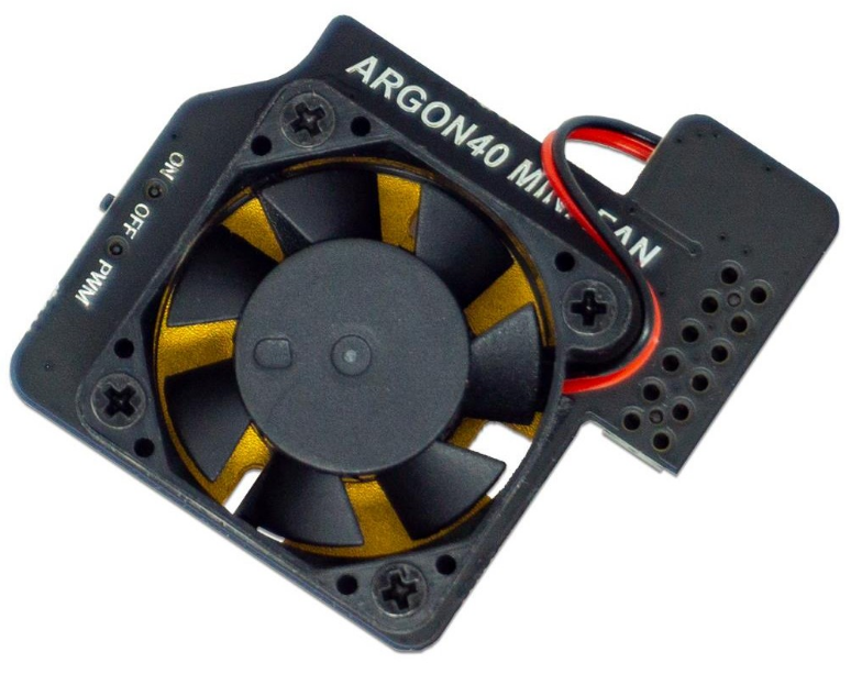

              Ro75
              Ich nutze einen RPI4 für die VIS-Runtime. Da hat der kleine schon bissel was zu leisten. Ohne Kühlung war der bei 77°C. Da hat man schon gemerkt, dass der "drosselt".
              Auf lange sicht hatte ich die Befürchtung, dass mir der kleine abstirbt. Von daher habe ich mir den hier zugelegt.
              Für 4,49 im Raspi-Shop bestellt. Aufgesteckt und auf PWD gestellt. Eine kleine Änderung in der config und einen Neustart gemacht.
              Ergebnis: Jetzt ist die Temperatur bei 49°C. Das Geld war es mir wert.
              Ro75.
