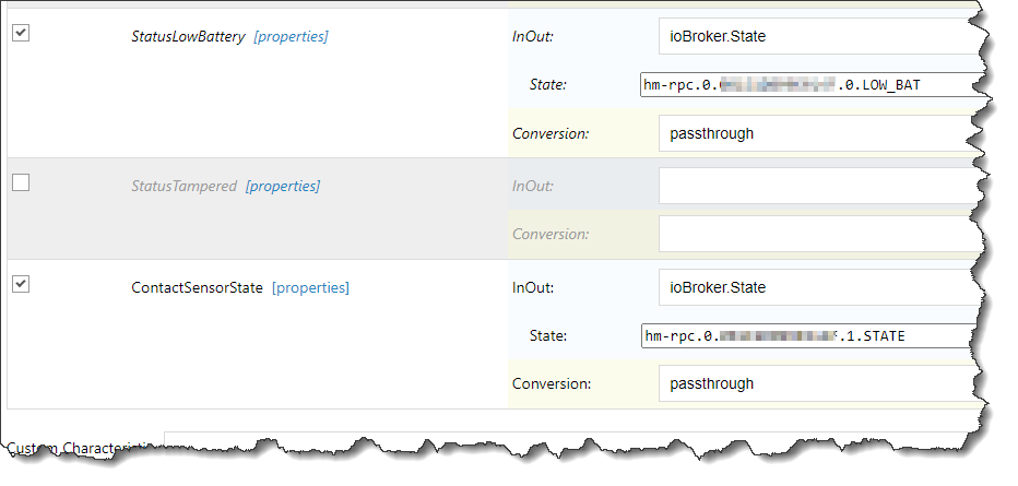

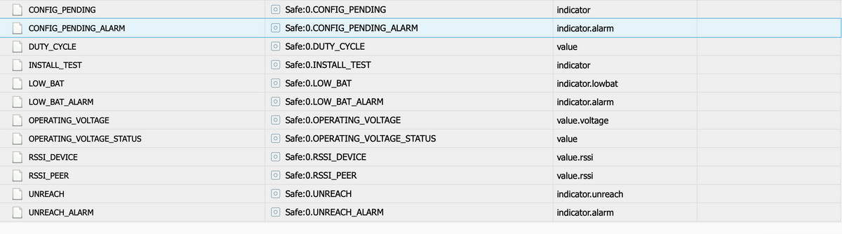

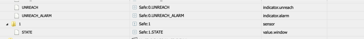

    Könnte mir auch jemand helfen? Versuche den HomeMatic Fenster Kontakt zu installieren. Welche werte benötige ich denn wo? Ich bekommst trotz Forum nicht hin :-(
    Bildschirmfoto 2023-08-22 um 23.13.09.png Bildschirmfoto 2023-08-22 um 23.13.16.png
    Danke euch vielmals
      Danke euch vielmals

      Sinnvoll ist hier vor allem STATE aus Kanal 1. Entweder als passthrough oder inverse, je nach Anforderung.
      Zusätzlich kann man noch LOW_BAT aus Kanal 0 verwenden.
