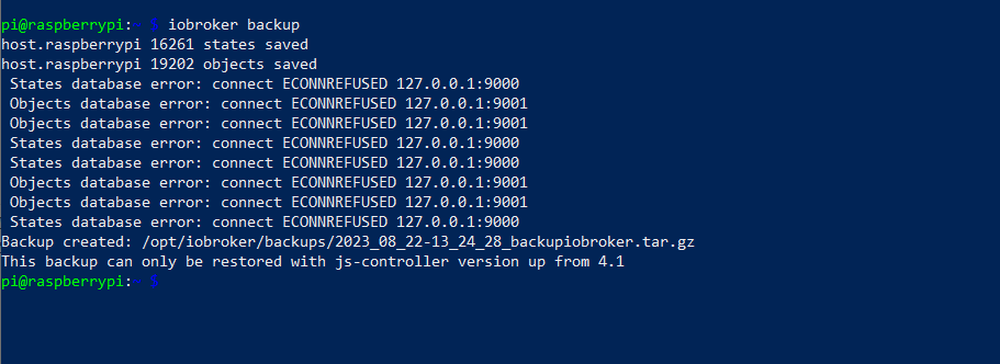

    Liebe Experten,
    leider macht mein BackitUp Adapter keine Backups mehr.
    Wenn ich auf der Konsole "iobroker backup" aufrufe, kommen Fehlermeldungen.
    Hat jemand vielleicht eine Idee an was das liegen könnte?
    LG Jürgen

      @kukli31
      aus der Briefmarke kann man nicht viel erkennen bzw. zeige mal mehr dazu .
      Erstmal
      iob stop
      iob fix
      iob start
      dann bitte die Ausgabe von
      iob diag
      in der Full Ausgabe
      hier zeigen , aber bitte keine Briefmarke , sondern die Ausgabe in CodeTags </> hier posten

          [Wed Aug 23 11:41:24 2023] Kernel command line: coherent_pool=1M 8250.nr_uarts=1 snd_bcm2835.enable_headphones=0 snd_bcm2835.enable_headphones=1 snd_bcm2835.enable_hdmi=1 snd_bcm2835.enable_hdmi=0  smsc95xx.macaddr=DC:A6:32:62:1D:50 vc_mem.mem_base=0x3eb00000 vc_mem.mem_size=0x3ff00000  console=tty1 root=PARTUUID=73eb4d13-02 rootfstype=ext4 fsck.repair=yes rootwait
          [Wed Aug 23 11:41:29 2023] EXT4-fs (sda2): mounted filesystem with ordered data mode. Quota mode: none.
          [Wed Aug 23 11:41:29 2023] VFS: Mounted root (ext4 filesystem) readonly on device 8:2.
          [Wed Aug 23 11:41:31 2023] EXT4-fs (sda2): re-mounted. Quota mode: none.
          Show mounted filesystems (real ones only):
          TARGET  SOURCE    FSTYPE OPTIONS
          /       /dev/sda2 ext4   rw,noatime
          `-/boot /dev/sda1 vfat   rw,relatime,fmask=0022,dmask=0022,codepage=437,iocharset=ascii,shortname=mixed,flush,errors=remount-ro
          /var:
          4.7G    /var/
          4.2G    /var/log
          4.1G    /var/log/journal/bbc14fd9820e4450b76aa5d94b7ea929
          209M    /var/cache
          Archived and active journals take up 4.0G in the file system.
          /opt/iobroker/backups:
          9.4G    /opt/iobroker/backups/
          4.0K    /opt/iobroker/backups/tmpScripts
          /opt/iobroker/iobroker-data:
          985M    /opt/iobroker/iobroker-data/
          601M    /opt/iobroker/iobroker-data/files
          314M    /opt/iobroker/iobroker-data/files/diashow.0/bing
          205M    /opt/iobroker/iobroker-data/iobroker-data
          33M     /opt/iobroker/iobroker-data/files/iot.admin/static/js/main.1797d034.js.map
          21M     /opt/iobroker/iobroker-data/files/web.admin/static/js/main.e564fb87.js.map
          20M     /opt/iobroker/iobroker-data/objects.jsonl
          11M     /opt/iobroker/iobroker-data/states.jsonl
          8.5M    /opt/iobroker/iobroker-data/files/iot.admin/static/js/main.1797d034.js
          *** NodeJS-Installation ***
          /usr/bin/nodejs         v16.20.2
          /usr/bin/node           v16.20.2
          /usr/bin/npm            8.19.4
          /usr/bin/npx            8.19.4
          nodejs:
            Installed: 16.20.2-deb-1nodesource1
            Candidate: 16.20.2-deb-1nodesource1
            Version table:
           *** 16.20.2-deb-1nodesource1 500
                  500 https://deb.nodesource.com/node_16.x bullseye/main arm64 Packages
                  100 /var/lib/dpkg/status
               12.22.12~dfsg-1~deb11u4 500
                  500 http://security.debian.org/debian-security bullseye-security/main arm64 Packages
               12.22.12~dfsg-1~deb11u3 500
                  500 http://deb.debian.org/debian bullseye/main arm64 Packages
          No problems detected
          *** ioBroker-Installation ***
          ioBroker Status
          Objects type: jsonl
          States  type: jsonl
          MULTIHOSTSERVICE/enabled: false
          Core adapters versions
          js-controller:  5.0.11
          admin:          6.8.3
          javascript:     7.1.4
          Adapters from github:   3
          Adapter State
          + system.adapter.admin.0                  : admin                 : raspberrypi                              -  enabled, port: 8081, bind: 0.0.0.0, run as: admin
          + system.adapter.alexa2.0                 : alexa2                : raspberrypi                              -  enabled
            system.adapter.alias-manager.0          : alias-manager         : raspberrypi                              -  enabled
            system.adapter.backitup.0               : backitup              : raspberrypi                              -  enabled
          + system.adapter.broadlink2.0             : broadlink2            : raspberrypi                              -  enabled
            system.adapter.daswetter.0              : daswetter             : raspberrypi                              -  enabled
          + system.adapter.device-reminder.1        : device-reminder       : raspberrypi                              -  enabled
          + system.adapter.diashow.0                : diashow               : raspberrypi                              -  enabled
          + system.adapter.discovery.0              : discovery             : raspberrypi                              -  enabled
            system.adapter.dwd.0                    : dwd                   : raspberrypi                              -  enabled
          + system.adapter.email.0                  : email                 : raspberrypi                              -  enabled
          + system.adapter.energiefluss.0           : energiefluss          : raspberrypi                              -  enabled
            system.adapter.feiertage.0              : feiertage             : raspberrypi                              -  enabled
            system.adapter.flot.0                   : flot                  : raspberrypi                              -  enabled
          + system.adapter.history.0                : history               : raspberrypi                              -  enabled
          + system.adapter.homepilot20.0            : homepilot20           : raspberrypi                              -  enabled
            system.adapter.ical.0                   : ical                  : raspberrypi                              -  enabled
            system.adapter.ical.1                   : ical                  : raspberrypi                              -  enabled
            system.adapter.icons-fatcow-hosting.0   : icons-fatcow-hosting  : raspberrypi                              -  enabled
            system.adapter.icons-mfd-png.0          : icons-mfd-png         : raspberrypi                              -  enabled
            system.adapter.icons-mfd-svg.0          : icons-mfd-svg         : raspberrypi                              -  enabled
          + system.adapter.influxdb.0               : influxdb              : raspberrypi                              -  enabled, port: 8086
            system.adapter.info.0                   : info                  : raspberrypi                              -  enabled
            system.adapter.iot.0                    : iot                   : raspberrypi                              -  enabled
          + system.adapter.jarvis.0                 : jarvis                : raspberrypi                              -  enabled
            system.adapter.jarvis.1                 : jarvis                : raspberrypi                              -  enabled
          + system.adapter.javascript.0             : javascript            : raspberrypi                              -  enabled
          + system.adapter.life360.0                : life360               : raspberrypi                              -  enabled
          + system.adapter.mercedesme.0             : mercedesme            : raspberrypi                              -  enabled
          + system.adapter.meross.0                 : meross                : raspberrypi                              -  enabled
          + system.adapter.mqtt.0                   : mqtt                  : raspberrypi                              -  enabled, port: 1884, bind: 0.0.0.0
            system.adapter.mqtt.1                   : mqtt                  : raspberrypi                              - disabled, port: 1885, bind: 0.0.0.0
          + system.adapter.netatmo.0                : netatmo               : raspberrypi                              -  enabled
          + system.adapter.powerfox2.0              : powerfox2             : raspberrypi                              -  enabled
          + system.adapter.pushover.0               : pushover              : raspberrypi                              -  enabled
          + system.adapter.pushover.1               : pushover              : raspberrypi                              -  enabled
          + system.adapter.rpi2.0                   : rpi2                  : raspberrypi                              -  enabled
          + system.adapter.rssfeed.0                : rssfeed               : raspberrypi                              -  enabled
          + system.adapter.shelly.0                 : shelly                : raspberrypi                              -  enabled, port: 1882, bind: 0.0.0.0
          + system.adapter.shelly.1                 : shelly                : raspberrypi                              -  enabled, port: 1882, bind: 0.0.0.0
          + system.adapter.simple-api.0             : simple-api            : raspberrypi                              -  enabled, port: 8087, bind: 0.0.0.0, run as: admin
            system.adapter.smartcontrol.0           : smartcontrol          : raspberrypi                              -  enabled
          + system.adapter.sonoff.0                 : sonoff                : raspberrypi                              -  enabled, port: 1885, bind: 0.0.0.0
          + system.adapter.sonos.0                  : sonos                 : raspberrypi                              -  enabled
            system.adapter.sourceanalytix.0         : sourceanalytix        : raspberrypi                              -  enabled
            system.adapter.spotify-premium.0        : spotify-premium       : raspberrypi                              - disabled
            system.adapter.tankerkoenig.0           : tankerkoenig          : raspberrypi                              -  enabled
          + system.adapter.tr-064.0                 : tr-064                : raspberrypi                              -  enabled
          + system.adapter.tr-064.1                 : tr-064                : raspberrypi                              -  enabled
            system.adapter.trashschedule.0          : trashschedule         : raspberrypi                              -  enabled
            system.adapter.vis-bars.0               : vis-bars              : raspberrypi                              -  enabled
            system.adapter.vis-colorpicker.0        : vis-colorpicker       : raspberrypi                              -  enabled
            system.adapter.vis-fancyswitch.0        : vis-fancyswitch       : raspberrypi                              -  enabled
            system.adapter.vis-history.0            : vis-history           : raspberrypi                              -  enabled
            system.adapter.vis-hqwidgets.0          : vis-hqwidgets         : raspberrypi                              -  enabled
            system.adapter.vis-icontwo.0            : vis-icontwo           : raspberrypi                              -  enabled
            system.adapter.vis-inventwo.0           : vis-inventwo          : raspberrypi                              -  enabled
            system.adapter.vis-jqui-mfd.0           : vis-jqui-mfd          : raspberrypi                              -  enabled
            system.adapter.vis-map.0                : vis-map               : raspberrypi                              -  enabled
            system.adapter.vis-material-advanced.0  : vis-material-advanced : raspberrypi                              -  enabled
            system.adapter.vis-metro.0              : vis-metro             : raspberrypi                              -  enabled
            system.adapter.vis-players.0            : vis-players           : raspberrypi                              -  enabled
            system.adapter.vis-timeandweather.0     : vis-timeandweather    : raspberrypi                              -  enabled
            system.adapter.vis-weather.0            : vis-weather           : raspberrypi                              -  enabled
          + system.adapter.vis.0                    : vis                   : raspberrypi                              -  enabled
            system.adapter.web.0                    : web                   : raspberrypi                              -  enabled, port: 8082, bind: 0.0.0.0, run as: admin
          + system.adapter.whatsapp-cmb.0           : whatsapp-cmb          : raspberrypi                              -  enabled
          + system.adapter.wolf-smartset.0          : wolf-smartset         : raspberrypi                              -  enabled
            system.adapter.yahka.0                  : yahka                 : raspberrypi                              -  enabled
            system.adapter.yahka.1                  : yahka                 : raspberrypi                              -  enabled
          + system.adapter.zigbee.0                 : zigbee                : raspberrypi                              -  enabled, port: /dev/serial/by-id/usb-ITead_Sonoff_Zigbee_3.0_USB_Dongle_Plus_76e54d3c6f12ec118f7721c7bd930c07-if00-port0
          + instance is alive
          ioBroker-Repositories
          Active repo(s): stable
          Installed ioBroker-Instances
          Used repository: stable
          Adapter    "admin"        : 6.8.0    , installed 6.8.3
          Adapter    "alexa2"       : 3.24.1   , installed 3.24.1
          Adapter    "alias-manager": 1.2.4    , installed 1.2.6
          Adapter    "backitup"     : 2.6.23   , installed 2.6.23
          Adapter    "broadlink2"   : 2.1.5    , installed 2.1.5
          Adapter    "daswetter"    : 3.1.10   , installed 3.1.10
          Adapter    "device-reminder": 1.2.9  , installed 1.2.9
          Adapter    "discovery"    : 3.1.0    , installed 3.2.0
          Adapter    "email"        : 1.2.0    , installed 1.2.0
          Adapter    "feiertage"    : 1.1.0    , installed 1.1.0
          Adapter    "history"      : 2.2.4    , installed 2.2.4
          Adapter    "ical"         : 1.13.3   , installed 1.13.3
          Adapter    "icons-fatcow-hosting": 0.1.0, installed 0.1.0
          Adapter    "icons-mfd-png": 1.1.0    , installed 1.1.0
          Adapter    "icons-mfd-svg": 1.1.0    , installed 1.1.0
          Adapter    "influxdb"     : 3.2.0    , installed 3.2.0
          Adapter    "info"         : 1.9.26   , installed 1.9.26
          Adapter    "iot"          : 1.14.5   , installed 2.0.11
          Adapter    "jarvis"       : 3.1.2    , installed 3.1.8
          Adapter    "javascript"   : 7.0.3    , installed 7.1.4
          Controller "js-controller": 4.0.24   , installed 5.0.11
          Adapter    "mercedesme"   : 0.1.1    , installed 0.1.3
          Adapter    "meross"       : 1.15.1   , installed 1.15.1
          Adapter    "mqtt"         : 4.1.1    , installed 4.1.1
          Adapter    "netatmo"      : 3.1.0    , installed 3.1.0
          Adapter    "powerfox2"    : 0.0.12   , installed 0.0.12
          Adapter    "pushover"     : 3.0.3    , installed 3.0.4
          Adapter    "rpi2"         : 1.3.2    , installed 1.3.2
          Adapter    "rssfeed"      : 2.6.1    , installed 2.8.1
          Adapter    "shelly"       : 6.4.1    , installed 6.4.1
          Adapter    "smartcontrol" : 1.3.2    , installed 1.3.2
          Adapter    "socketio"     : 4.2.0    , installed 6.5.2
          Adapter    "sonoff"       : 2.5.3    , installed 2.5.7
          Adapter    "sonos"        : 2.3.1    , installed 2.3.1
          Adapter    "spotify-premium": 1.2.2  , installed 1.2.2
          Adapter    "tankerkoenig" : 3.3.7    , installed 3.3.7
          Adapter    "tr-064"       : 4.2.18   , installed 4.2.18
          Adapter    "trashschedule": 2.2.0    , installed 2.2.0
          Adapter    "vis"          : 1.4.16   , installed 1.4.16
          Adapter    "vis-colorpicker": 2.0.3  , installed 2.0.3
          Adapter    "vis-hqwidgets": 1.4.0    , installed 1.4.0
          Adapter    "vis-icontwo"  : 0.96.0   , installed 0.96.0
          Adapter    "vis-inventwo" : 3.3.3    , installed 3.3.3
          Adapter    "vis-jqui-mfd" : 1.0.12   , installed 1.0.12
          Adapter    "vis-map"      : 1.0.4    , installed 1.0.4
          Adapter    "vis-material-advanced": 1.7.2, installed 1.7.2
          Adapter    "vis-players"  : 0.1.6    , installed 0.1.6
          Adapter    "vis-weather"  : 2.5.6    , installed 2.5.6
          Adapter    "web"          : 4.3.0    , installed 6.1.0
          Adapter    "whatsapp-cmb" : 0.2.3    , installed 0.2.3
          Adapter    "wolf-smartset": 1.1.1    , installed 1.1.1
          Adapter    "ws"           : 1.3.0    , installed 2.5.3
          Adapter    "yahka"        : 0.17.0   , installed 1.0.3
          Adapter    "zigbee"       : 1.8.23   , installed 1.8.23
          Objects and States
          Objects:        19776
          States:         16393
          Hit:1 http://security.debian.org/debian-security bullseye-security InRelease
          Hit:2 http://deb.debian.org/debian bullseye InRelease
          Hit:3 http://phoscon.de/apt/deconz bullseye InRelease
          Hit:4 http://deb.debian.org/debian bullseye-updates InRelease
          Hit:5 http://archive.raspberrypi.org/debian bullseye InRelease
          Hit:6 https://deb.nodesource.com/node_16.x bullseye InRelease
          Hit:7 https://repos.influxdata.com/debian stable InRelease
          Hit:8 https://apt.grafana.com stable InRelease
          Reading package lists...
          Pending Updates: 0
          *** Listening Ports ***
          tcp        0      0 0.0.0.0:22              0.0.0.0:*               LISTEN      0          12037      558/sshd: /usr/sbin
          tcp        0      0 0.0.0.0:8401            0.0.0.0:*               LISTEN      1001       251091     14823/io.jarvis.1
          tcp        0      0 0.0.0.0:8400            0.0.0.0:*               LISTEN      1001       250402     14804/io.jarvis.0
          tcp        0      0 0.0.0.0:1882            0.0.0.0:*               LISTEN      1001       245334     14335/io.shelly.1
          tcp        0      0 0.0.0.0:1885            0.0.0.0:*               LISTEN      1001       247400     14407/io.sonoff.0
          tcp        0      0 0.0.0.0:1884            0.0.0.0:*               LISTEN      1001       247035     14230/io.mqtt.0
          tcp        0      0 127.0.0.1:9001          0.0.0.0:*               LISTEN      1001       245980     14022/iobroker.js-c
          tcp        0      0 127.0.0.1:9000          0.0.0.0:*               LISTEN      1001       245987     14022/iobroker.js-c
          tcp        0      0 127.0.0.1:37465         0.0.0.0:*               LISTEN      1001       250548     15106/io.yahka.1
          tcp        0      0 127.0.0.1:41539         0.0.0.0:*               LISTEN      1001       249536     15091/io.yahka.0
          tcp6       0      0 :::45105                :::*                    LISTEN      1001       249527     15091/io.yahka.0
          tcp6       0      0 :::22                   :::*                    LISTEN      0          12039      558/sshd: /usr/sbin
          tcp6       0      0 :::39779                :::*                    LISTEN      1001       252062     15106/io.yahka.1
          tcp6       0      0 :::3000                 :::*                    LISTEN      109        1806       839/grafana
          tcp6       0      0 :::8082                 :::*                    LISTEN      1001       249583     15072/io.web.0
          tcp6       0      0 :::8081                 :::*                    LISTEN      1001       244956     14040/io.admin.0
          tcp6       0      0 :::8087                 :::*                    LISTEN      1001       251120     14923/io.simple-api
          tcp6       0      0 :::8086                 :::*                    LISTEN      999        14868      731/influxd
          udp        0      0 0.0.0.0:5353            0.0.0.0:*                           108        14682      424/avahi-daemon: r
          udp        0      0 0.0.0.0:5683            0.0.0.0:*                           1001       245327     14275/io.shelly.0
          udp        0      0 0.0.0.0:40749           0.0.0.0:*                           108        14684      424/avahi-daemon: r
          udp        0      0 192.168.178.95:1905     0.0.0.0:*                           1001       256507     14350/io.sonos.0
          udp        0      0 0.0.0.0:47074           0.0.0.0:*                           1001       246737     14430/io.broadlink2
          udp        0      0 0.0.0.0:68              0.0.0.0:*                           0          14733      727/dhcpcd
          udp        0      0 0.0.0.0:57925           0.0.0.0:*                           1001       249857     14430/io.broadlink2
          udp        0      0 0.0.0.0:15001           0.0.0.0:*                           1001       245711     14430/io.broadlink2
          udp6       0      0 :::5353                 :::*                                108        14683      424/avahi-daemon: r
          udp6       0      0 :::39128                :::*                                108        14685      424/avahi-daemon: r
          udp6       0      0 :::546                  :::*                                0          14745      727/dhcpcd
          2023-08-23 13:23:37.114  - info: life360.0 (14837) Waiting for online operations to finish ...
          2023-08-23 13:23:37.178  - error: life360.0 (14837) Connection established but failed to authenticate. Check your credentials!
          2023-08-23 13:23:37.196  - info: life360.0 (14837) Waiting for online operations to finish ...
          2023-08-23 13:23:37.278  - error: life360.0 (14837) Connection established but failed to authenticate. Check your credentials!
          2023-08-23 13:23:37.283  - info: life360.0 (14837) Waiting for online operations to finish ...
          2023-08-23 13:23:37.285  - error: life360.0 (14837) Failed to connect or to login for 6 times. Aborting ...
          2023-08-23 13:23:37.286  - error: life360.0 (14837) Error: Error: Connection established but failed to authenticate. Check your credentials!
          2023-08-23 13:23:37.287  - warn: life360.0 (14837) No data received from Life360 cloud services!
          2023-08-23 13:23:42.431  - info: powerfox2.0 (15265) Terminated (NO_ERROR): Without reason
          2023-08-23 13:23:45.131  - warn: host.raspberrypi instance system.adapter.powerfox2.0 already running with pid 15265
          2023-08-23 13:23:46.648  - info: host.raspberrypi instance system.adapter.powerfox2.0 terminated with code 0 (NO_ERROR)
          2023-08-23 13:23:54.491  - info: shelly.1 (14335) [MQTT] Device with client id "shellyplus1-441793cf6e14" connected!
          2023-08-23 13:23:56.589  - info: shelly.1 (14335) [MQTT] Device with client id "shellyplus1-7c87ce581c14" connected!
          2023-08-23 13:24:03.523  - info: host.raspberrypi instance system.adapter.powerfox2.0 started with pid 15415
          2023-08-23 13:24:03.847  - info: shelly.1 (14335) [MQTT] Device with client id "shellyplus1pm-3c6105726b2c" connected!
          2023-08-23 13:24:04.478  - info: shelly.1 (14335) [MQTT] Client Close:  (shellyplus1 / shellyplus1-441793cf6e14 / shellyplus1#441793cf6e14#1) (false)
          2023-08-23 13:24:05.382  - info: meross.0 (14215) Can not get Data for Device 2201189179580990866548e1e98621eb: Error: Device has no data connection available
          2023-08-23 13:24:05.384  - warn: meross.0 (14215) Can not get Data for Device 2201189179580990866548e1e98621eb: undefined
          2023-08-23 13:24:06.579  - info: shelly.1 (14335) [MQTT] Client Close:  (shellyplus1 / shellyplus1-7c87ce581c14 / shellyplus1#7c87ce581c14#1) (false)
          2023-08-23 13:24:09.118  - info: admin.0 (14040) ==> Connected system.user.admin from ::ffff:192.168.178.94
          2023-08-23 13:24:13.844  - info: shelly.1 (14335) [MQTT] Client Close:  (shellyplus1pm / shellyplus1pm-3c6105726b2c / shellyplus1pm#3c6105726b2c#1) (false)
          2023-08-23 13:24:15.718  - warn: host.raspberrypi instance system.adapter.powerfox2.0 already running with pid 15415
          2023-08-23 13:24:20.490  - info: shelly.1 (14335) [MQTT] Device with client id "shellyplus2pm-485519992650" connected!
          2023-08-23 13:24:20.722  - warn: powerfox2.0 (15415) slow connection to states DB. Still waiting ...
          2023-08-23 13:24:26.166  - info: info.0 (14756) State value to set for "info.0.sysinfo.cpu.info.speed" has to be type "string" but received type "number"
          K Offline
          K Offline
          kukli31
                               v.2023-04-16
          Operatingsystem:        Debian GNU/Linux 11 (bullseye)
          Kernel:                 6.1.21-v8+
          Installation:           Native
          Timezone:               Europe/Berlin (CEST, +0200)
          User-ID:                0
          X-Server:               false
          Boot Target:            multi-user.target
          Pending OS-Updates:     0
          Pending iob updates:    0
          Nodejs-Installation:    /usr/bin/nodejs         v16.20.2
                                  /usr/bin/npm            8.19.4
                                  /usr/bin/npx            8.19.4
          Recommended versions are nodejs 18.x.y and npm 9.x.y
          MEMORY:
          Mem:            3.8G        2.9G        342M        0.0K        507M        774M
          Swap:            99M        1.0M         98M
          Total:          3.9G        2.9G        441M
          Active iob-Instances:   45
          ioBroker Core:          js-controller           5.0.11
                                  admin                   6.8.3
          Objects type: jsonl
          States  type: jsonl
          Objects:                19776
          States:                 16393
          Size of iob-Database:
          23M     /opt/iobroker/iobroker-data/objects.jsonl
          19M     /opt/iobroker/iobroker-data/states.jsonl
          • K kukli31
            Skript v.2023-04-16
            *** BASE SYSTEM ***
            Model           : Raspberry Pi 4 Model B Rev 1.1
            Architecture    : aarch64
            Docker          : false
            Virtualization  : none
            Distributor ID: Debian
            Description:    Debian GNU/Linux 11 (bullseye)
            Release:        11
            Codename:       bullseye
            PRETTY_NAME="Debian GNU/Linux 11 (bullseye)"
            NAME="Debian GNU/Linux"
            VERSION_ID="11"
            VERSION="11 (bullseye)"
            VERSION_CODENAME=bullseye
            ID=debian
            HOME_URL="https://www.debian.org/"
            SUPPORT_URL="https://www.debian.org/support"
            BUG_REPORT_URL="https://bugs.debian.org/"
            Systemuptime and Load:
             13:20:22 up  1:38,  2 users,  load average: 3.52, 2.12, 2.20
            CPU threads: 4
            Raspberry only:
            throttled=0x0
            Other values than 0x0 hint to temperature/voltage problems
            temp=58.4'C
            volt=0.8688V
            *** Time and Time Zones ***
                           Local time: Wed 2023-08-23 13:20:22 CEST
                       Universal time: Wed 2023-08-23 11:20:22 UTC
                             RTC time: n/a
                          NTP service: active
                      RTC in local TZ: no
            *** User and Groups ***
            root
            /root
            root
            *** X-Server-Setup ***
            X-Server:       false
            Desktop:
            Terminal:
            *** MEMORY ***
            Mem:            3.8G        2.0G        888M        0.0K        945M        1.8G
            Swap:            99M        1.0M         98M
            Total:          3.9G        2.0G        987M
                     3793 M total memory
                     1959 M used memory
                     1916 M active memory
                      691 M inactive memory
                      888 M free memory
                      137 M buffer memory
                      808 M swap cache
                       99 M total swap
                        1 M used swap
                       98 M free swap
            Raspberry only:
            oom events: 0
            lifetime oom required: 0 Mbytes
            total time in oom handler: 0 ms
            max time spent in oom handler: 0 ms
            *** FILESYSTEM ***
            /dev/root      ext4      459G   21G  420G   5% /
            devtmpfs       devtmpfs  1.7G     0  1.7G   0% /dev
            tmpfs          tmpfs     1.9G     0  1.9G   0% /dev/shm
            tmpfs          tmpfs     759M  868K  758M   1% /run
            tmpfs          tmpfs     5.0M  4.0K  5.0M   1% /run/lock
            /dev/sda1      vfat      253M   31M  222M  13% /boot
            tmpfs          tmpfs     380M     0  380M   0% /run/user/1000
            /var:
            4.7G    /var/
            4.2G    /var/log
            209M    /var/cache
            /usr/bin/npm            8.19.4
            /usr/bin/npx            8.19.4
            nodejs:
              Version table:
            ioBroker Status
            Objects type: jsonl
            States  type: jsonl
            admin:          6.8.3
            javascript:     7.1.4
            Adapter State

            root
            Hampel nicht als root herum.
            Vermutlich hast du dir da die Rechte mal verbogen.
            nodejs v16.20.2
            Bring das auf nodejs18.
            Davon abgesehen sind keine Auffälligkeiten in 'iob diag' zusehen.

                @thomas-braun Danke dir. Gibt es für das Update auf nodejs18 eine Anleitung?
                  @thomas-braun sagte in BackitUp macht kein Backup mehr:
                  hmmm
                  @kukli31 sagte in BackitUp macht kein Backup mehr:
                  K Offline
                  K Offline
                  kukli31
                  @homoran Was meinst du mit deinem Post?
                  • K kukli31
                    @kukli31
                    Ja.
                    Kurzform: Trag es in der /etc/apt/sources.list.d/nodesource.list passend ein.
                    Langform findet sich in meiner Signatur.
