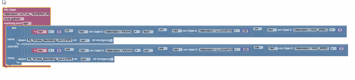

    hi,
    versuche mich gerade an einem Blockly script.
    Die Markise soll bei Temp>24 Grad rasufahren wenn bestimmte Bedingungen erfüllt sind. z.b. Winddstärke <12 und Helligkeit >500 und Regen = false
    Reinfahren soll sie dann gleiche Bedingungen einzeln erfüllt werden.
    Geräte im Einsatz: Homatic Wetterstation(HmIP-SWO-PR),Schalter für Markise Potenzialfreier Kontakt schalter (HmIP-PCBS2) da per Fernbedienung gesteuert wird.
    Würde das so laufen, oder mache ich mir es zu leicht?
    Ja ich weiss sich habe schon einige Posts zu diesem Thema gelesen.Und ich weiss das die Wetterstation sehr träge ist beim Erkennen.

      ticaki
      @alero
      Ein Bild sagt mehr als tausend Worte :)
      Bitte ein Screenshot vom Blockly

        Alero

          ticaki
          @alero
          Du solltest da Hysterie einbauen in der nicht geschaltet wird. Also ausfahren bei 25 einfahren bei 23. Ausfahren bei <8 einfahren bei >12. Beim Regen würde ich auf Regenmenge gehen. Sonst gibt es immer mal wieder tag wo deine Markise ordentlich Meter macht :)

            @ticaki
            hi,
            danke für die infos. mit einer hysterese habe ich noch nicht gearbeitet.

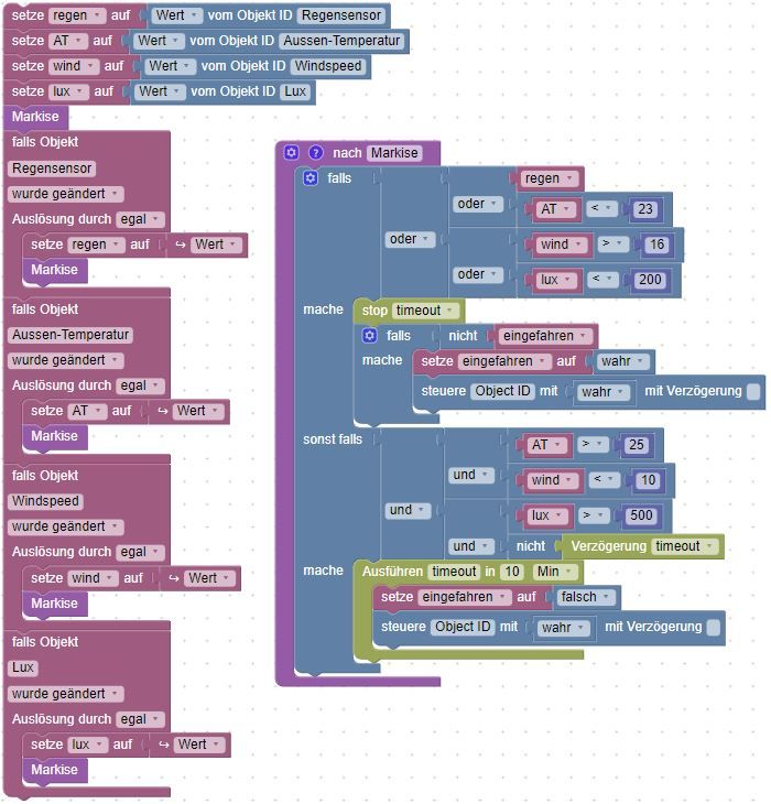

                  • A Alero
                    anstelle meines scripts oder ergänzend?
                    @alero sagte:> anstelle meines scripts oder ergänzend?
                    Anstelle deines Skripts, und zusätzlich noch 4 Trigger, in denen die zugehörigen Variablen auf den Wert des Trigger-Datenpunktes gesetzt werden, bevor jedes Mal die Funktion aufgerufen wird.
                    • A Alero
                      @alero
                      Vollständig:
                      EDIT: Gibt es einen Datenpunkt, der die aktuelle Stellung der Markise anzeigt?

                            @ticaki sagte: Dann muß man mit Zeitsperren arbeiten
                            Version mit Zeitsperre.
                            A 2 Antworten Letzte Antwort

                              @paul53 und alle anderen:
                              vielen vielen Dank. ich werde es ausprobieren und bescheid geben.
                              Danke für die schnelle Hilfe.

                                        @alero
                                        Habe oben die Variable ausgefahren gegen eingefahren getauscht und die Logik dafür umgedreht, damit nach Skriptstart auf jeden Fall eingefahren werden kann.
                                        Diese Variable verhindert nur, dass ständig gesendet wird, wenn eine Bedingung für das Einfahren erfüllt ist (Duty cycle bei 868 MHz).

                                          hi, muss dann nicht im unterem Teil des script (letzte Zeiel) bei steuere Objektid mit falsch hin?
