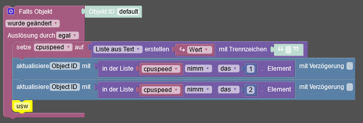

                  als Trennzeichen im Block ein Leerzeichen einfügen.

                    @djmarc75 da kommt aber leider dann sowas raus
                    ohne Leerzeichen im Block
                     ['8','0','0','.','0','2','4','\n','8','0','0','.','0','1','6','\n','8','0','0','.','0','3','0','\n','8','0','0','.','0','1','2','\n','7','9','9','.','9','9','6','\n','7','9','9','.','8','7','3','\n','8','0','0','.','0','5','2','\n','8','0','0','.','0','2','7']
                    mit Leerzeichen im Block
                    ['800.185\n800.009\n800.001\n799.961\n799.993\n799.898\n2800.000\n800.016']

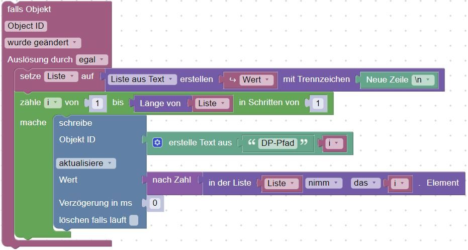

                      @babl sagte: die 8 Werte als Blockly aufsplitten, so daß ich sie in extra Datenpunkte schreiben kann
                      Versuche es mal so, wenn die Zahlen durch Zeilenschaltung getrennt sind:
                      B 1 Antwort Letzte Antwort

                        @paul53 ok, was ich nun überhaupt nicht kapiere ist das mit dem schreibe erstelle text aus DP-Pfad
                        ich habe ja 8 Datenpunkte selbst angelegt, hier soll er das dann aktualisieren.
                        Und mit der Schleife das kapier ich auch nicht.

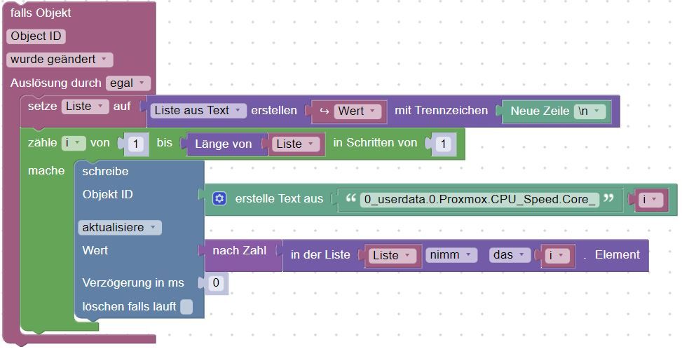

                                @babl sagte: 0_userdata.0.Proxmox.CPU_Speed.Core_1
                                Dann sollte es so funktionieren:

                                  Was will man das sagen, läuft perfekt, danke.
                                  Damit Gelöst. Wenn ich das wieder hingebracht hätte dann ewig langes Blockly, wenn überhaupt, aber das ist schon phänomenal was du hier immer zauberst.
                                  Danke Dir
