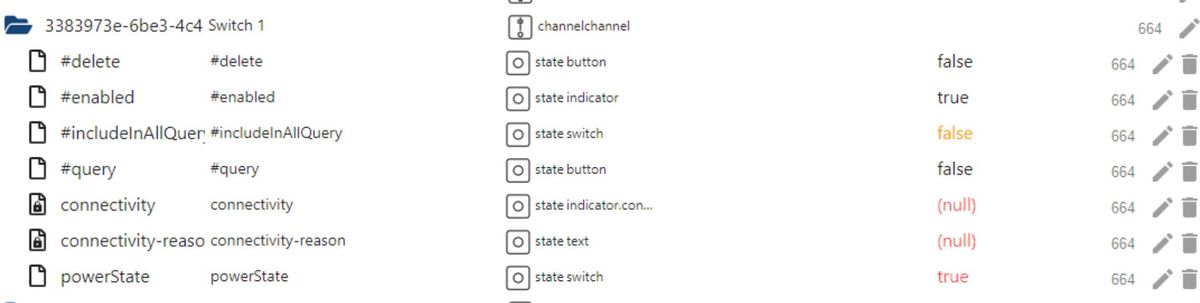

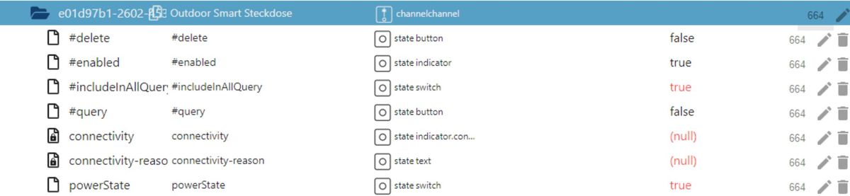

    Im Objektordner des Alexa2-Adapters im iobroker sehe ich ebenfalls drei Objektordner im Ordner "Smart-Home-Devices":
    Einen Ordner, der so benannt ist, wie ich das Gerät in der Amazon-Alexa-App genannt habe ("Outdoor Smart Steckdose") und zwei Ordner "Switch 1" und "Switch 2". Soweit, so gut.
    Mit keinem der Objekte (state button , state switch) gelingt es mir jedoch, die Steckdosen zu schalten.
    Wo ist der Denkfehler?
    Bei anderen Geräten über andere Adpater (ich schalte z.B. Licht über den KNX-iobroker-Apdapter) habe ich keine Probleme...

      @christian-bernstein sagte in Alexa-kompatible Steckdose schalten?:
      das ist ja auch Käse, powerState ist Dein Freund.
      edit: zusätzlich sei erwähnt dass es einen Meross Adapter gibt und man auch eigentlich vermeiden sollte im AlexaAdapter die Smart-Home-Devices zu nutzen da dies u.U. zu einer "Sperre" seitens Amazon führen kann.

        @djmarc75
        "powerState ist Dein Freund"
        Naja, gerade eben ja nicht, deswegen hatte ich ja gefragt... Den Wert hatte ich natürlich auf true gesetzt - ohne Wirkung.
        Aber danke für den Hinweis auf den Meross-Adapter! Den kannte ich nicht. Da werden alle drei "Devices" sauber angezeigt und lassen sich mit true/false schalten.
        Der Alexa-Adapter ist übrigens natürlich so eingestellt, dass er nicht andauernd pollt. Wenn ich die Steckdose (auch) über Alexa schalten will, dann muss ich sie da eben einbinden. Und wenn die Alexa(s) am iobroker hängen, dann taucht sie da
