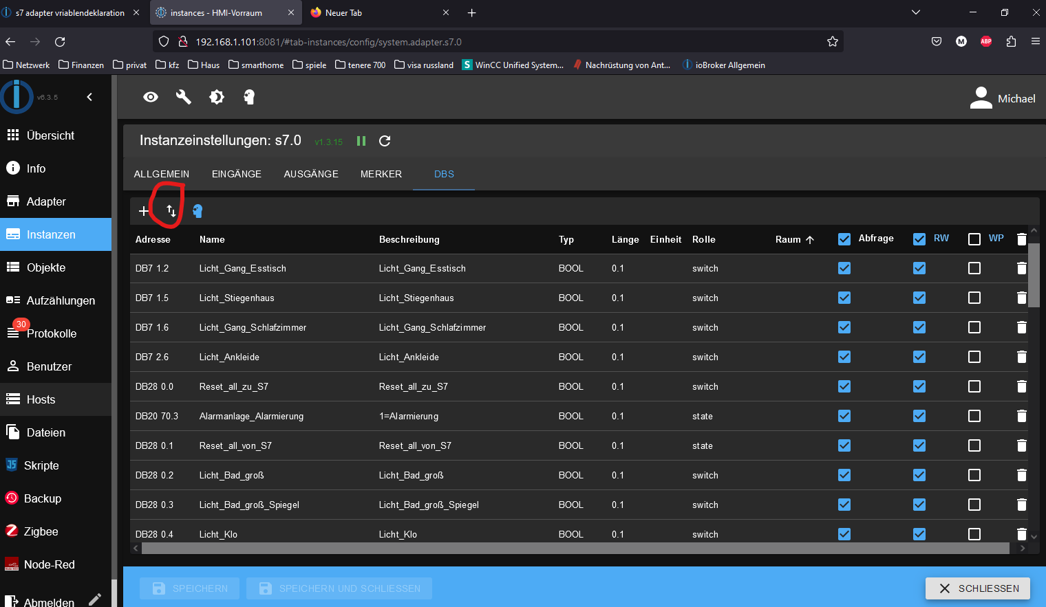

          Sorry, war etwas kurz angebunden.
          Im wesentlichen würde ich gerne wissen wo diese variablendeklaration des s7 adapters abeglegt wird.
          da ich einerseits mein haus mit einer 315-2pndp mit mehreren et200sp steuere.
          Da ich über mehrere DB´s kommuniziere ist die Fülle an variablen sehr aufwendig zum einbinden.
          Andererseits würde ich gerne auf eine anderen pc meine io broker instanz übersiedeln. das ist mit backitup leider nicht möglich, da die neue IObroker instanz einfach crasht und nicht startet.
          Somit würde ich das File der Variablen einfach kopieren und in die neue instanz händisch kopieren um mir das stupide anlegen zu ersparen.

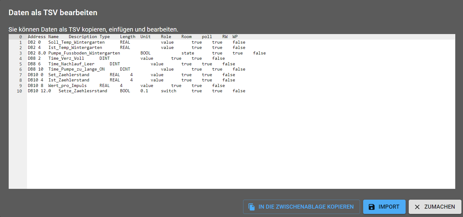

            @frettchenmann Du musst mal auf die die Pfeile klicken, Da kannst du dir das als Text kopieren und später wieder so einfügen
            Gruß Nordischerjung
            sonnige Grüße von der Ostsee
            F 1 Antwort Letzte Antwort

                @nordischerjung vielen dank! wäre im leben nicht darauf gekommen das zwei pfeile ein csv /tsv aufrufen. für mein verständnis dreht es die reihung auf aufsteigen absteigend um.
