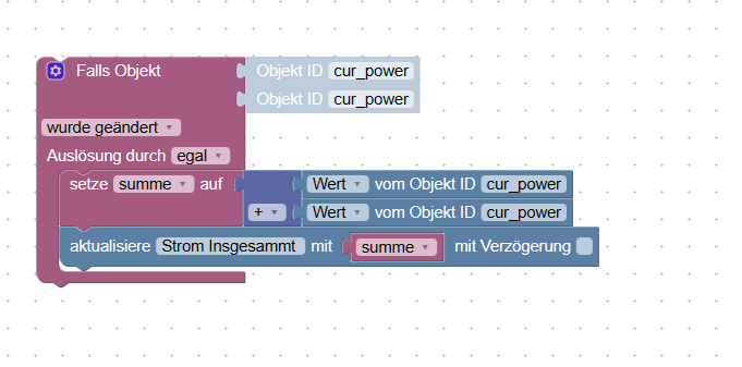

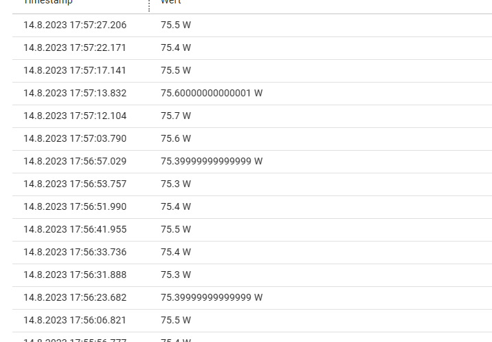

    Erstmal Hallo
    Ich lasse per Blockly den Strom zusammen Rechnen was auch supper geht
    Die Daten kommen kommen vom Tuya Adpter und werden dann in den History Adapter gespeicht allerdings kommen ihgend wann sehr lange komma zahen raus
    ist es möglich per blockly die komme zahlen zu begänzen also 100,0

      @horst-böttcher: ist es möglich per blockly die komme zahlen zu begänzen also 100,0
      Ja, es gibt den Mathe-Block "runde auf 1 Nachkommastelle".

          @horst-böttcher
          Vielleicht solltest du den Messintervall ein wenig optimieren .
          Du hast da x Einträge in der Minute.
          Das fliegt dir irgendwann um die Ohren.
