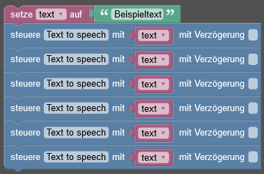

            @neko
            Ja, wir müssen auf eine neue Version des "Text to speech" Adapters warten.
            Bis dahin kann man sich behelfen, indem man für jedes google device z. B. in blockly eine eigene Sprachaufforderung sendet:

              @meister-mopper sagte in SayIt gibt keine Sprache auf Google Home aus.:
              Super, das funktioniert. Dann werde ich es erstmal damit laufen lassen. Danke.👍
