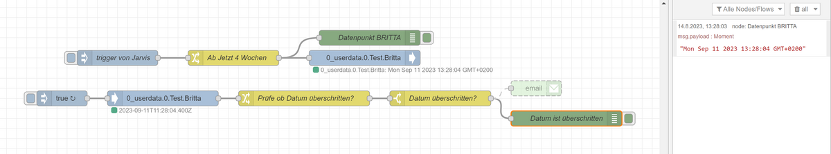

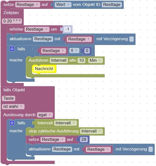

            @der_esel sagte: auf einen Button klicken kann und der eingestellte Intervall zb. Alle 4 Wochen muss der Filter gewechselt werden wieder von neuem abläuft"
            Beispiel mit einem Blockly-Skript:
            • mickymM Offline
              mickymM Offline
              mickym
              Im oberen Flow triggerst Du via Jarvis - und schreibst das Wechseldatum als ab heute 4 Wochen in einen Datenpunkt.
              Unten wird jeden Tag überprüft ob das Datum schon überschritten ist und Du kannst es Dir entweder anzeigen lassen, dir ein E-Mail eine Messenger Nachricht oder sonst was schicken lassen.
              Hier der Flow zum Import:

                Der_Esel
                krass! Vielen Dank für euren gewaltigen Input, damit muss ich mich erstmal beschäftigen., :)
                Viele Grüße
                Patrick
