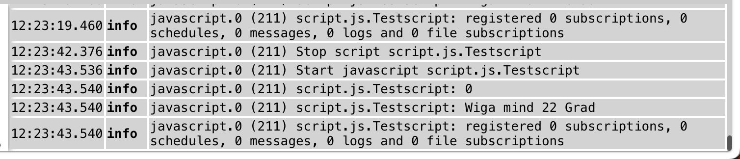

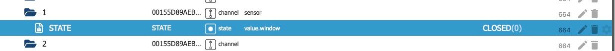

    Irgendwie stehe ich auf dem Schlauch:
    Mein Script soll abfragen, ob die WiGaTüre zu ist und dann einen Lüfter anschalten.
    Einzeln funktionieren alle Zeilen. Nur die IF-Abfrage führt nicht zum Erfolg. Wo ist der Fehler?
    var WiGaTuer = getState('hm-rpc.1.00155D89AEB20E.1.STATE'/*State*/).val;
    console.log(WiGaTuer);
    console.log("Wiga mind 22 Grad");
    if (WiGaTuer = 0)
        console.log('Luefter an');
        setState('shelly.0.shellyplus1pm#4855199d27c4#1.Relay0.Switch'/**/,true);
    Bildschirmfoto 2023-08-13 um 12.27.57.jpg Bildschirmfoto 2023-08-13 um 12.24.31.jpg
    Danke für jede Hilfe

      @pingo sagte in Warum funktioniert meine IF-Abfrage nicht?:
      if (WiGaTuer = 0)
      if (WiGaTuer == 0)
      2 gleichzeichen !

        @pingo Weil = 0 eine Zuweisung und kein Vergleichsoperator ist.
        Ändere in:
        if (WiGaTuer === 0)
