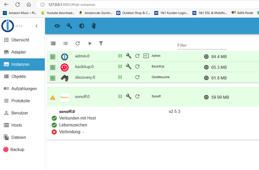

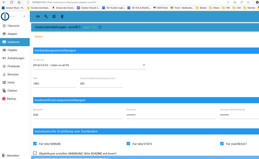

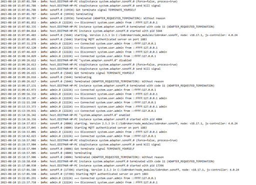

    @crunchip Tasmota_MQTT_Config.png Tasmota_andere Einstellungen.png IOBroker_Protokol230810.png IOBroker_Instanzen_Sonoff.png IOBroker_Instanzen_Sonoff Einstellungen.png
    Sorry, wurde abgelenkt und dann vergessen die Bilder hochzuladen.
