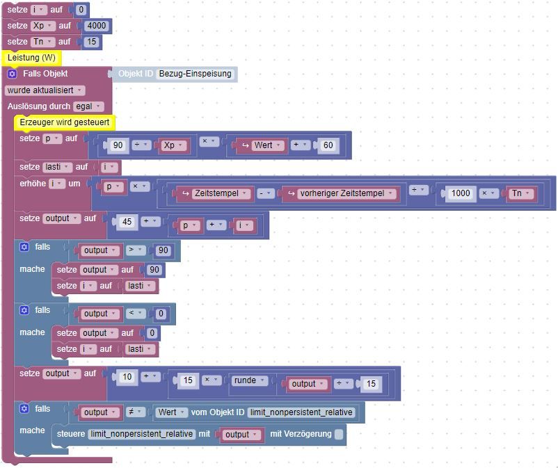

      @rebel85 sagte: Blockly Skript womit ich mein WR PV Akku Anlage Zuverlässig Steuern kann so das ich eine "null-Einspeisung" hin bekomme.
      PI-Regler
      R 1 Antwort Letzte Antwort
        PI-Regler

          @rebel85 sagte: max: 100, // Maximales Limit (Wechselrichter Leistung max.)
          Die PV liefert nur maximal 100 W?
          Wie oft wird die Zählerleistung aktualisiert?
          • R rebel85
            Danke für den Hinweis.
            PUH das Programm PI Regler sieht über aus, Dachte eher so an Matheformeln oder so die Richtung.
            mir fehlt nur halt ein Anfang das ich mit Blockly arbeiten kann, das Verstehe ich eigentlich eher ;-)
            @rebel85 sagte: Dachte eher so an Matheformeln
            Ein PI-Regler arbeitet mit Formeln. Angepasst an die Vorgaben:
            let inverterOutput = {
                min: 10, // Minimales Limit (Grundverbrauch)
                max: 100, // Maximales Limit (Wechselrichter rel. max.)
                safetyMargin: -60, // Einspeisungsziel (da sonst kleine Anstiege im Stromverbrauch auf das Stromnetz gehen)
                minDifference: 15, // Kein neues Limit setzen, wenn Differenz alt neu <= dieser Wert ist
            Stellwerte: 10, 25, 40, 55, 70, 85, 100 %
