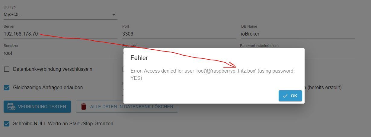

      Hallo zusammen!
      Ich habe eine externe MariaDB/MySQL auf einem Synology NAS. Diese möchte ich über den SQL Adapter (später über JS) mit Daten befüllen.

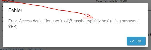

      Allerdings kann keine Verbindung aufgebaut werden. Der Verbindungstest gibt eine eigenartige Hostadresse zurück.
      Den Host 'raspberrypi.fritz.box' gibt es so nicht!
      Wird der host "localhost" eingetragen wird korrekterweise die Adresse 'root'@'127.0.0.1' zurückgegeben.
      Auf dem raspberrypi ist keine MySQL Datenbank installiert.
      Welche Einstellung muss geändert werden, damit der Zugroff funktioniert?
      Besten Dank im Voraus!
      tobi6a

              @tobi6a sagte in SQL Adapter - Zugriff auf externe Datenbank:
              Moin,
              das ist kein Fehler aus dem ioBroker oder dem SQL-Adapter, das ist ein Fehler von Deiner SQL Datenbank.
              Was hast Du auf der Syno installiert, MariaDB, mySQL?
              Du musst auf der Datenbank einen User anlegen, der auf die Datenbank, die Du einrichten möchtest, auch den Zugriff hat.
              Siehe Dir mal die einschlägigen Seiten des Datenbankmanagers an
              MariaDB
              https://mariadb.com/kb/en/create-user/
              Beim User gibt man immer an, aus welchem Netz der kommt, bei Dir ist das aktuell root@raspberrypi.fritz.box, ich gehe davon aus, das Du eine FritzBox hast und das der PI, raspberrypi heist.
              Also solltest Du einen User, sagen wir mal iobroker auf der Datenbank anlegen z. B.:
              CREATE USER iobroker@raspberrypi.fritz.box IDENTIFIED BY 'password';
              Und dem User alle nötigen Rechte für die Datenbank geben, sagen wir mal, die Datenbank heißt iobrokerDB, z. B.:
              GRANT ALL PRIVILEGES ON iobrokerDB to 'iobroker'@'ip.adresse.pi';
              oder
              GRANT ALL PRIVILEGES ON iobrokerDB to 'iobroker'@'raspberrypi.fritz.box';
              Steht aber alle in den Dokumentationen zum eingesetztem Datenbankmanager 🙂
              VG
              Bernd

                tobi6a @Guest last edited by
                @dp20eic
                Besten Dank für den Hinweis! Es lag tatsächlich an den Rechten der Datenbank. Sehr eigenartig, da ich tatsächlich daran nichts verändert habe. Ich habe einfach die bestehenden User-Rechte nochmal über "phpMyAdmin" bestätigt, ohne irgendwelche Änderungen durchzuführen. Es war nur irritierend, da ich vom Raspberry 2 auf den Raspberry 4 gewechselt bin (Daher die beiden unterschiedlichen IP Adressen für den raspberry, der Alte war nicht mehr im Netzwerk aktiv). Aus diesem Grund war meine Vermutung es läge ein Problem mit der ioBroker Installation des neuen Raspberry 4 vor.
                Nochmal besten Dank für den Hinweis 👍 !!
