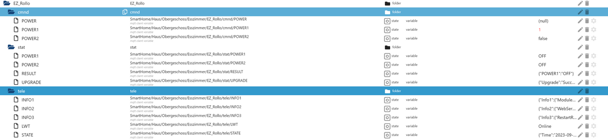

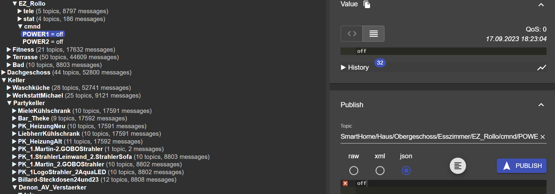

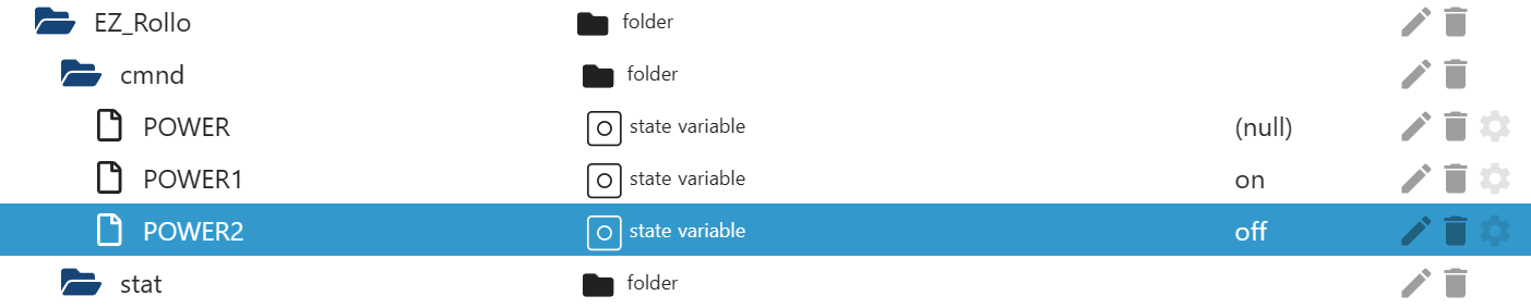

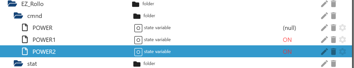

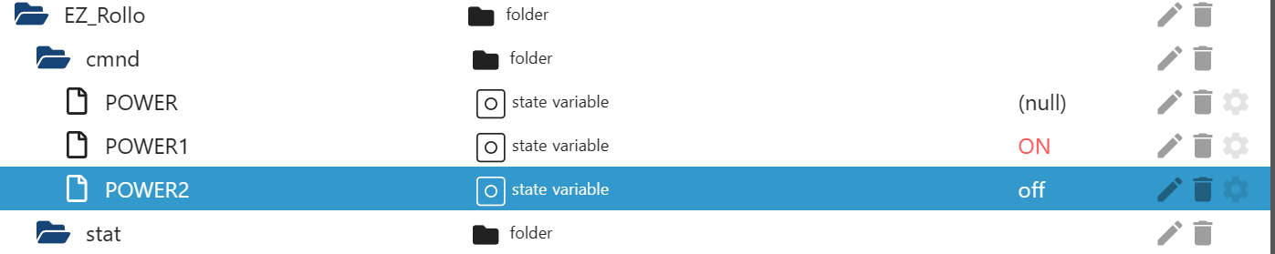

        @einstein2002 Wir setzen ja immer nur ON - wer setzt den Punkt wieder auf OFF - das Gerät selbst wenn der Rollladen in Endposition ist?
        Geht es wenn Du direkt in den Datenpunkt im iobroker schreibst (also unbestätig)?
        Vielleicht das "on" klein schreiben? in der payload?
        Also wichtig ist, dass es geht wenn Du direkt im iobroker schreibst.
        E mickym 2 Replies Last reply Reply Quote 0
        • E
          Einstein2002 @mickym last edited by
          @mickym
          bin noch am testen, ich glaube mit dem Explorer stimmt was nicht.
          Ich starte mal neu.

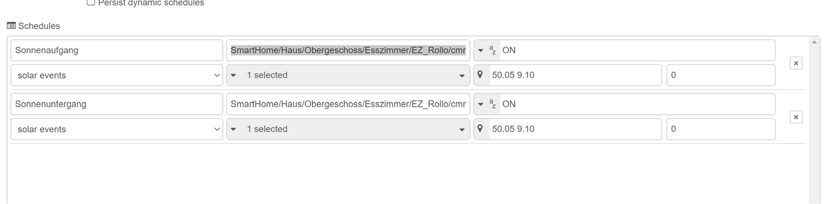

            Mit der cronplus Node vereinfacht sich der Flow dramatisch. 😉

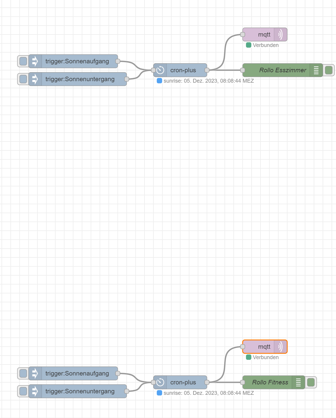

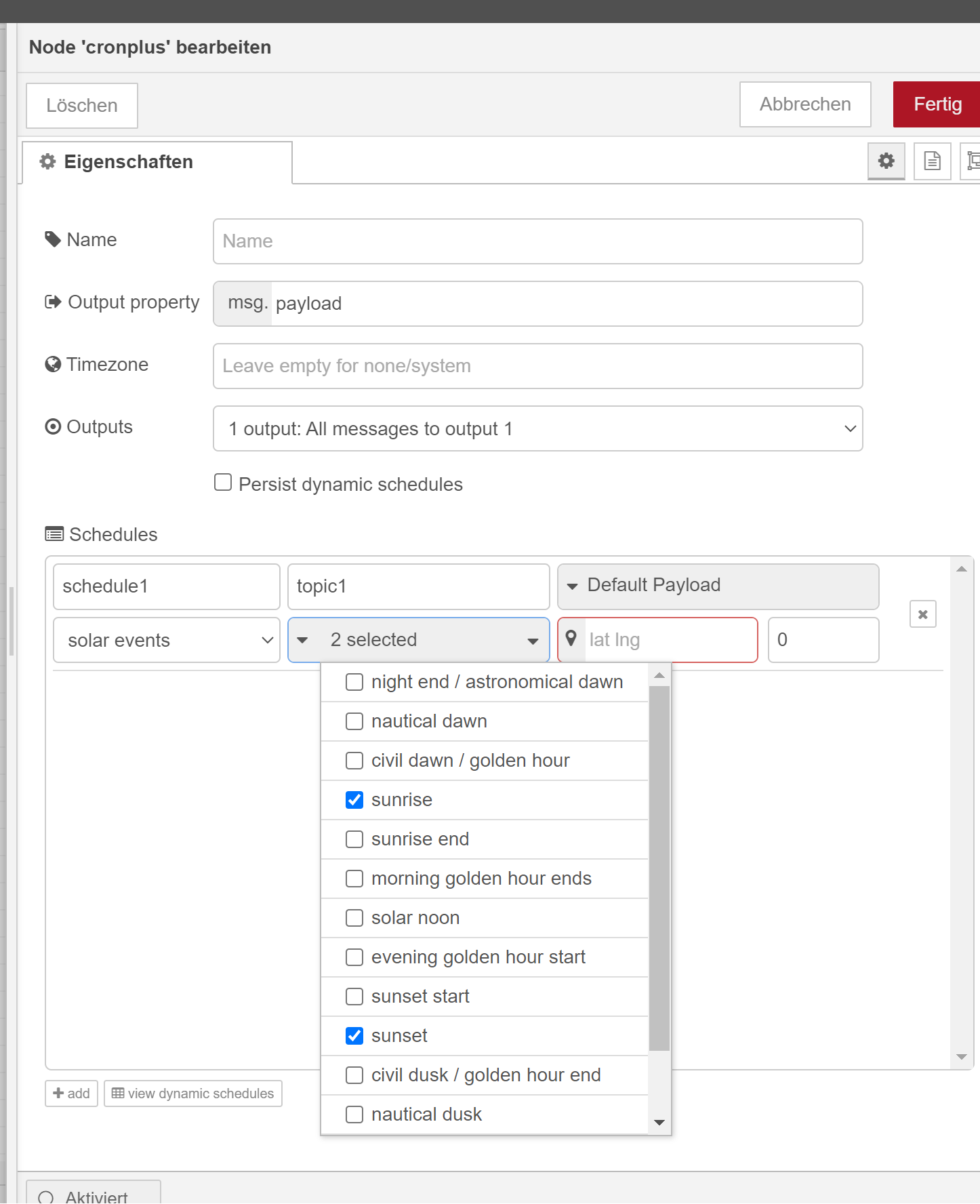

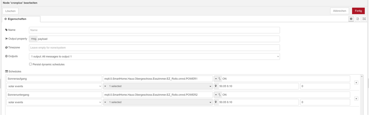

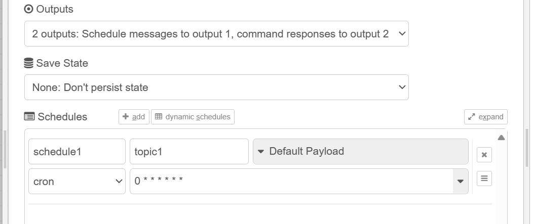

            Bei der CronNode definierst Du 2 Events einmal für Sonnenaufgang und Sonnenuntergang und kannst das Topic direkt beim Event festlegen:
            Längen- und Breitengrade sind willkürliche Angaben in dem Screenshot
            E 1 Reply Last reply Reply Quote 0

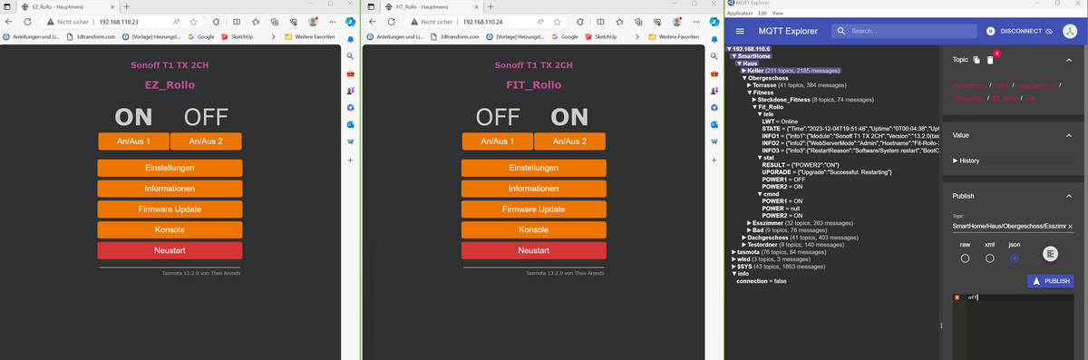

              wenn ich die beiden auf OFF setzte
              dann geht es genau einmal auf und zu.
              Dann bleibt der Wert wieder auf ON stehen und nichts passiert mehr.
              mickym 1 Reply Last reply Reply Quote 0
              • mickym
                mickym Most Active @Einstein2002 last edited by mickym

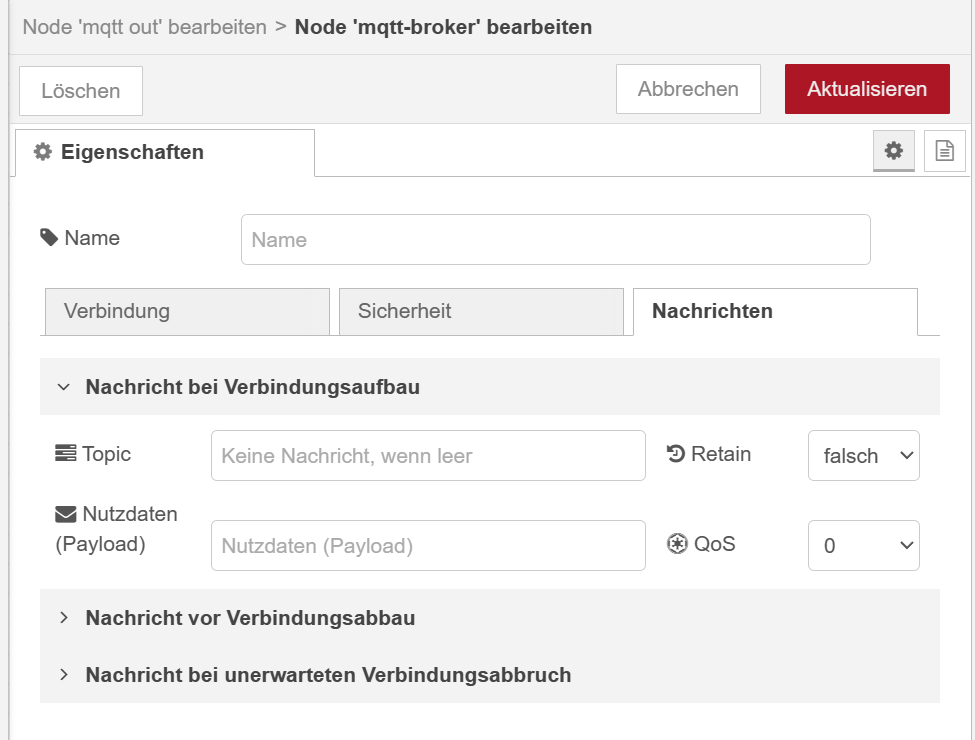

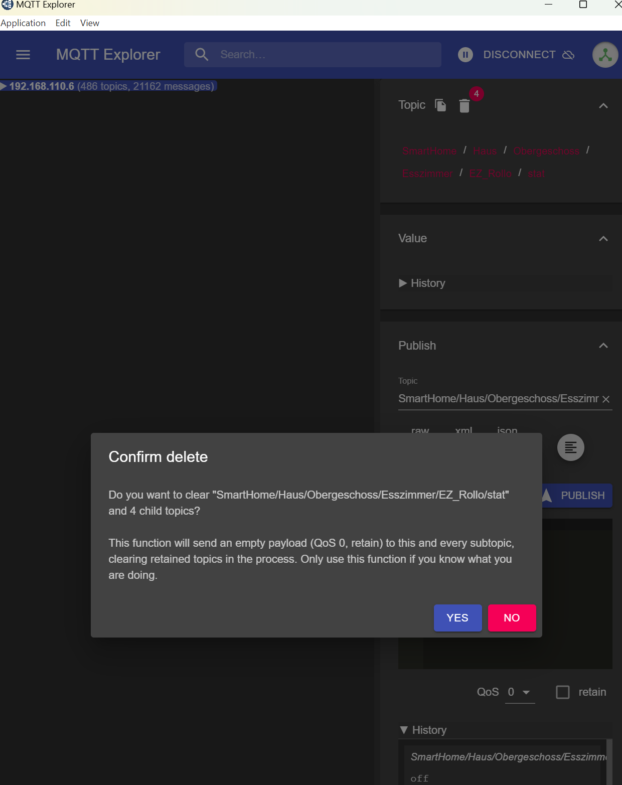

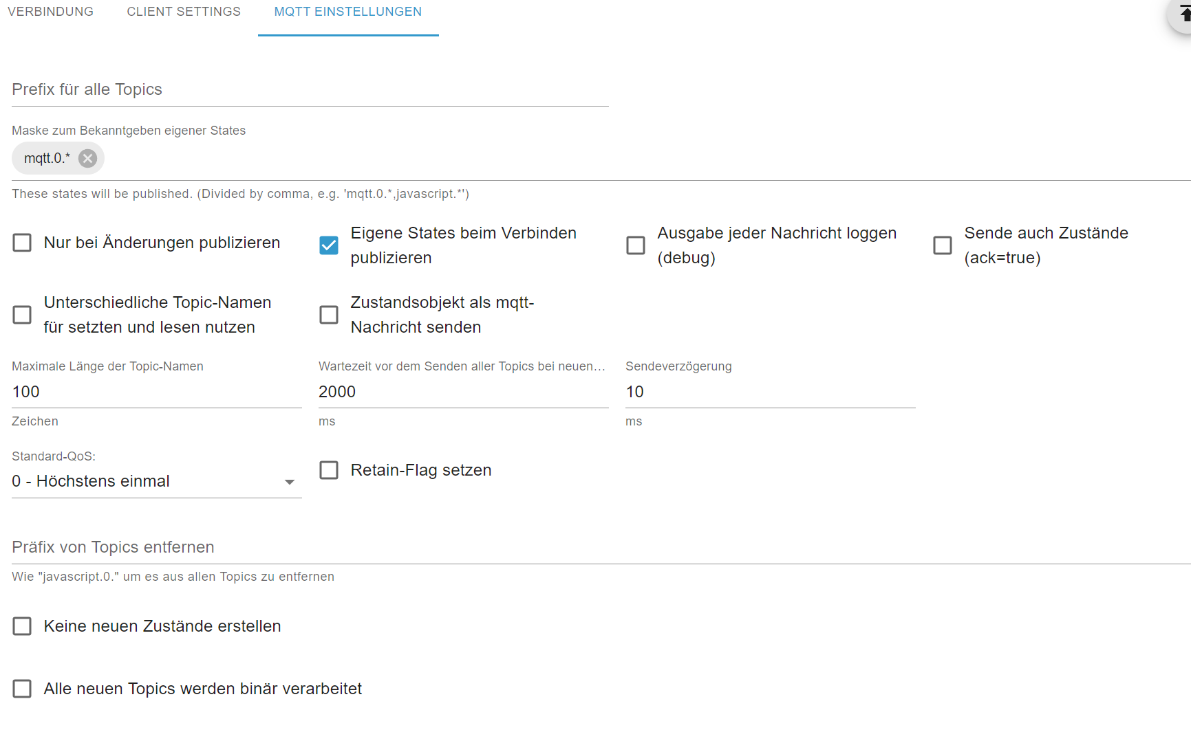

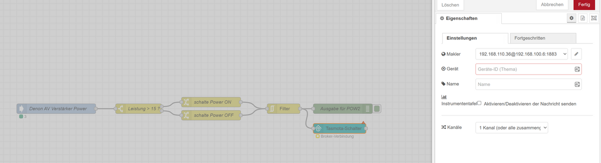

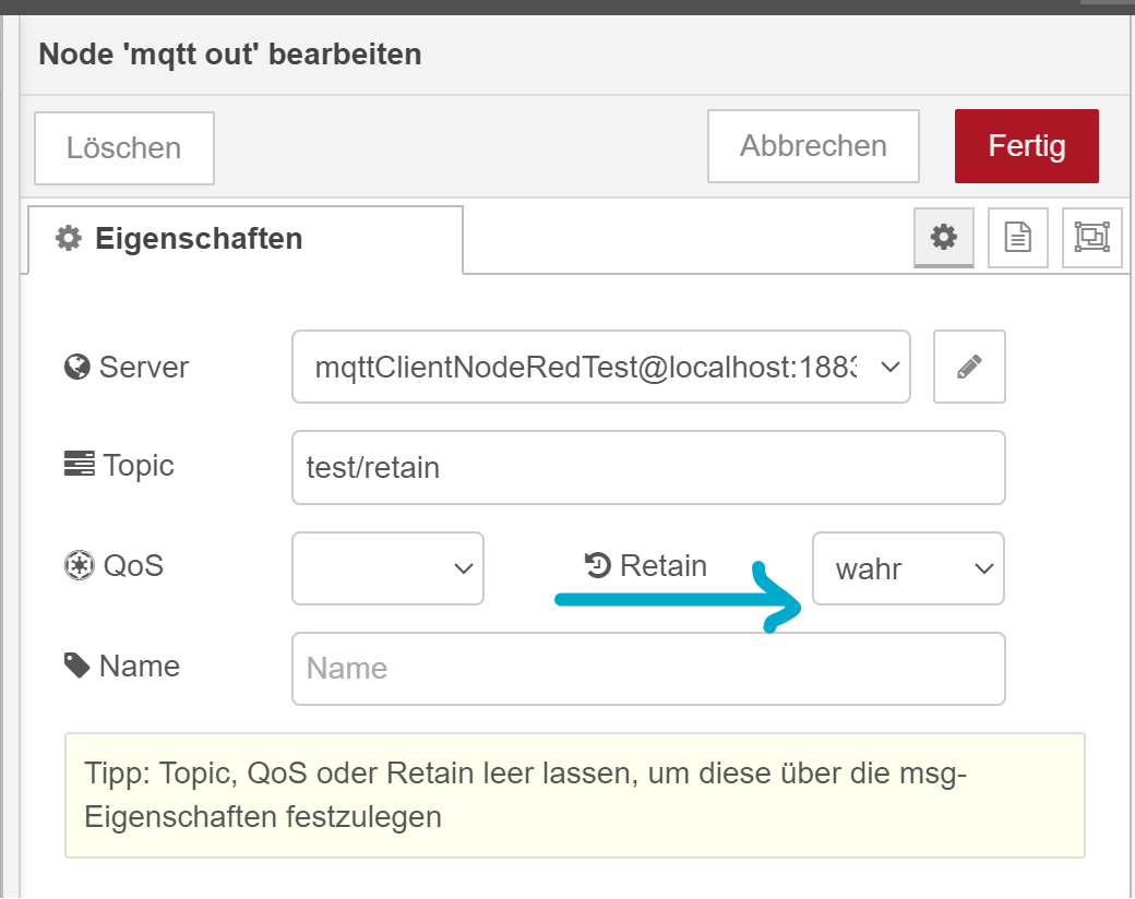

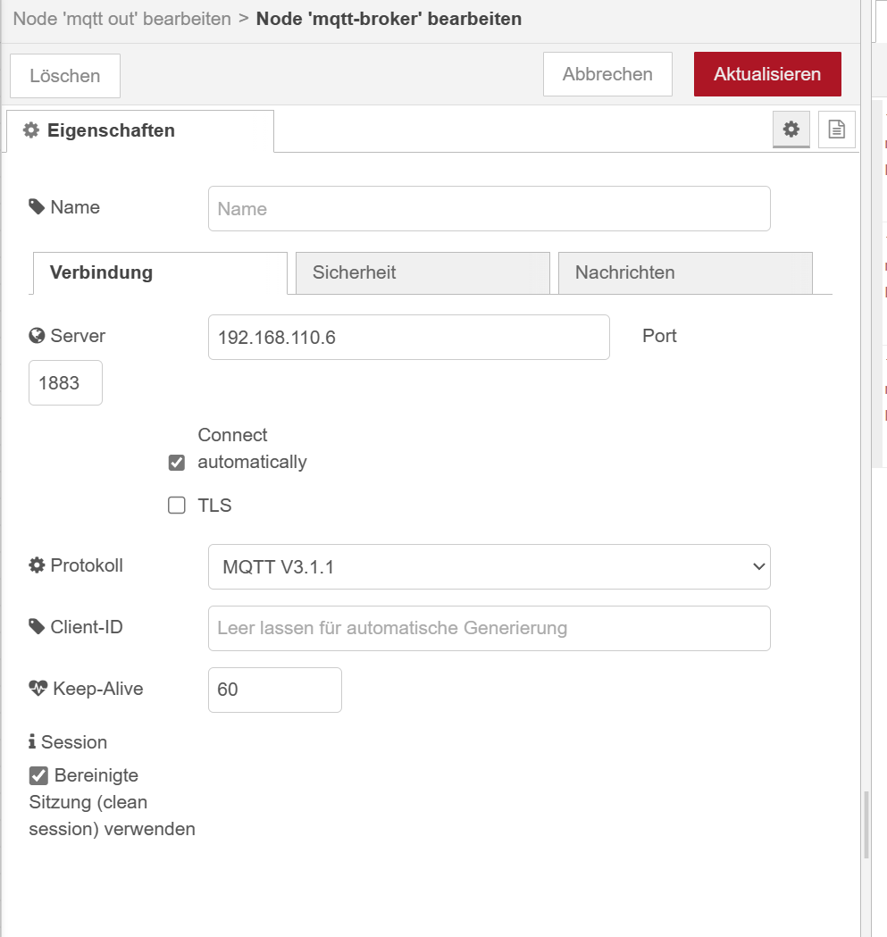

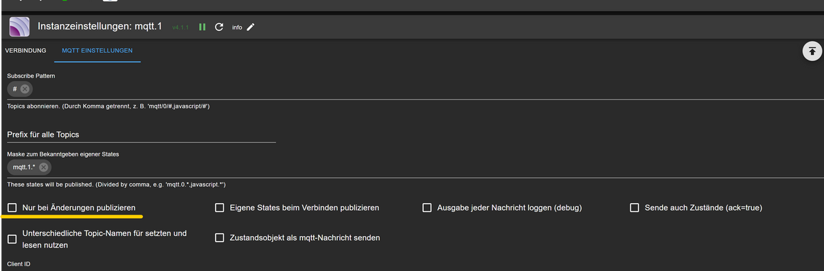

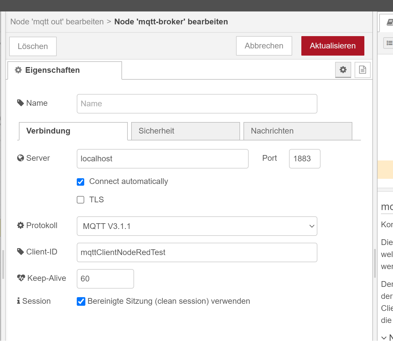

                Ah ich habe eine Ahnung - das liegt wahrscheinlich an Deinen mqtt- Einstellungen, dass Du nur Änderungen publizierst:
                Mach da mal den Haken raus.
                Ansonsten würde ich Dir empfehlen über Node-Red direkt Deinen mosquitto Broker anzusprechen und nicht über den iobroker - damit ist eine wesentliche Fehlerquelle ausgeschlossen.
                In Node-Red kannst Du jeden mqtt-Broker mit den Standard mqtt Nodes direkt ansprechen:
                Im cmnd AST bleibt immer ON stehen - weil wir den Motor ja nicht selbst stoppen!!! Wir schalten ja den Motor IMMER NUR EIN und ausschalten tut er sich ja selbst.
                Im stat AST da steht dann der Zustand - ob POWER aktuell ON oder OFF ist.
                • E
                  @mickym
                  Ich Knie nieder vor Dir, GOTT!
                  Das war genau der Punkt.
                  Wahnsinn, ich hatte das Verhalten schon ab und an festgestellt, aber ich konnte nie einen Zusammenhang feststellen!
                  Wahnsinn, Daaaaaaanke!!

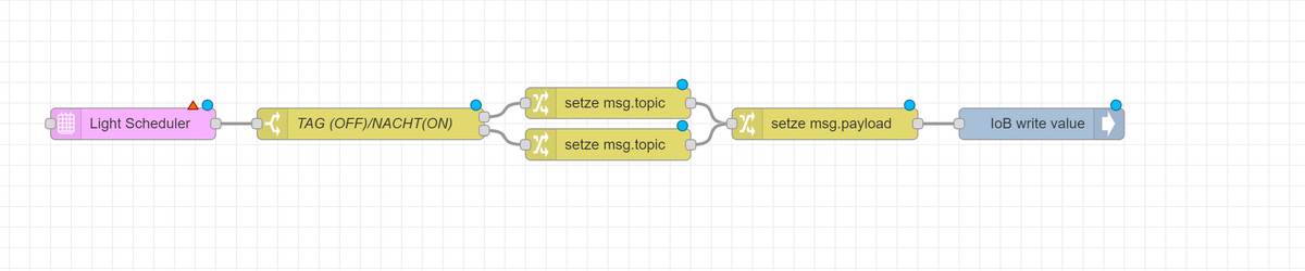

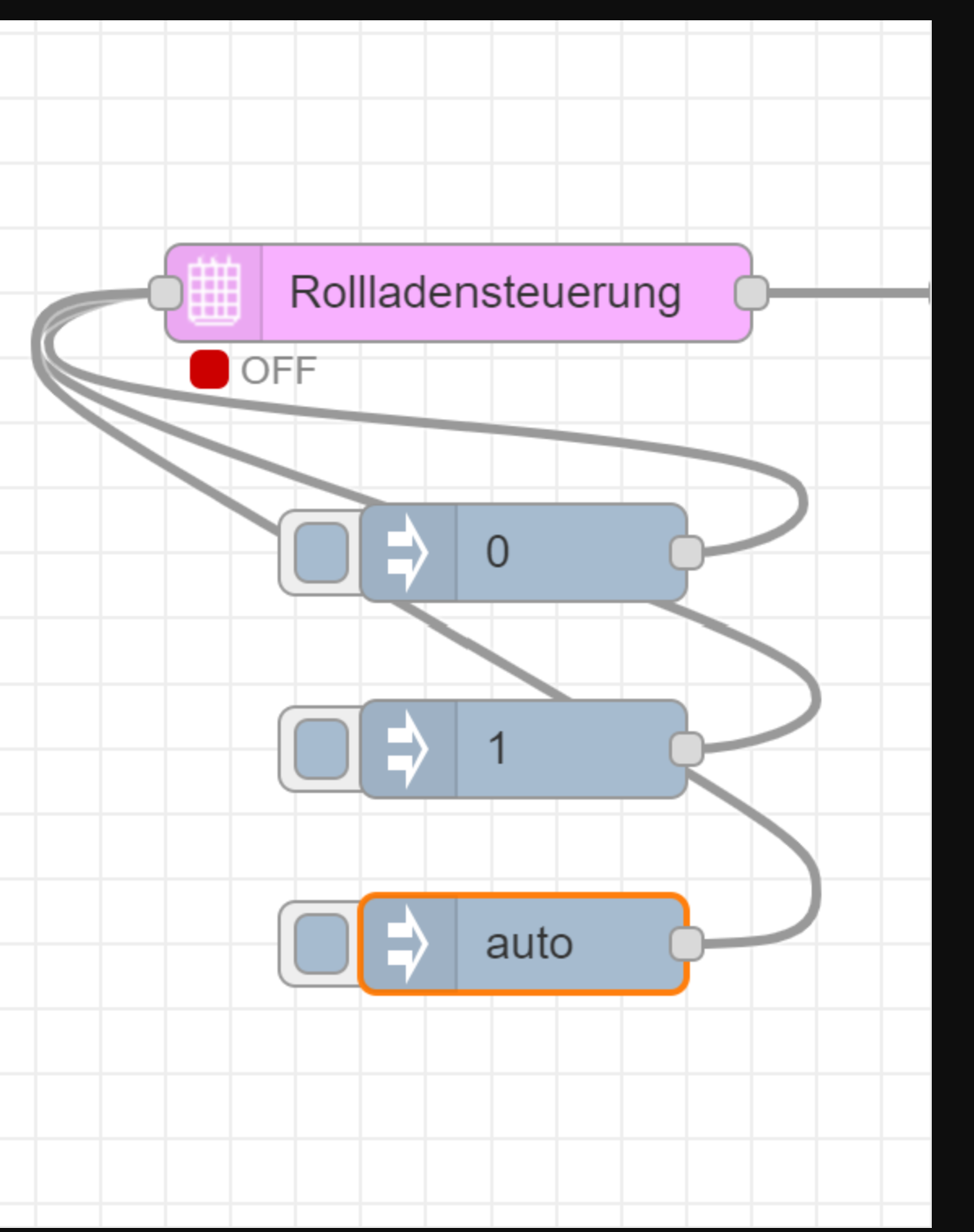

                  • mickym
                    mickym Most Active last edited by

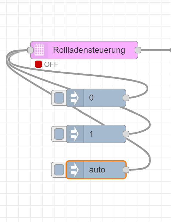

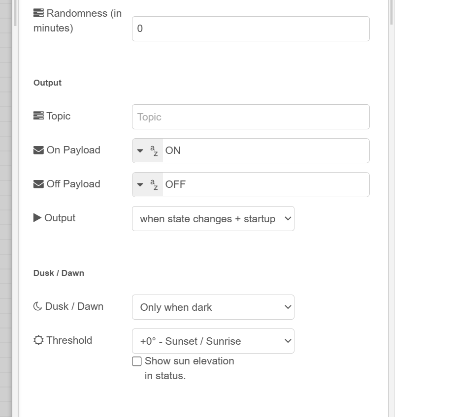

                    Wie gesagt - vergiss nicht den Lightscheduler wieder auf Auto zu stellen und dann schau Dir das mit der cron-plus Node noch an. Ich poste dir gleich wie Du da noch testen kannst.
                    • E
                      @mickym
                      Hab ich nicht geändert, hab ich so gelöst.
                      • mickym

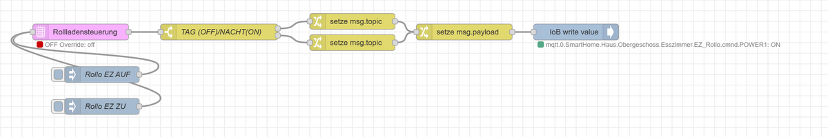

                        @einstein2002 Nochmal Du MUSST die Lightscheduler Node in den Automodus versetzen. Die steht jetzt auf OVERRIDE:Off (also manuell OFF).
                        Du musst noch eine Inject Node mit einem String auto anflanschen - damit die wieder im AUTO - Modus ist.
                        • E
                          @mickym
                          Gemacht.
                          Hatte den Punkt schon gesucht und nicht gefunden.

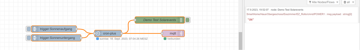

                          • mickym
                            mickym Most Active last edited by mickym

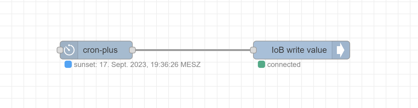

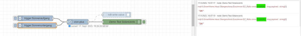

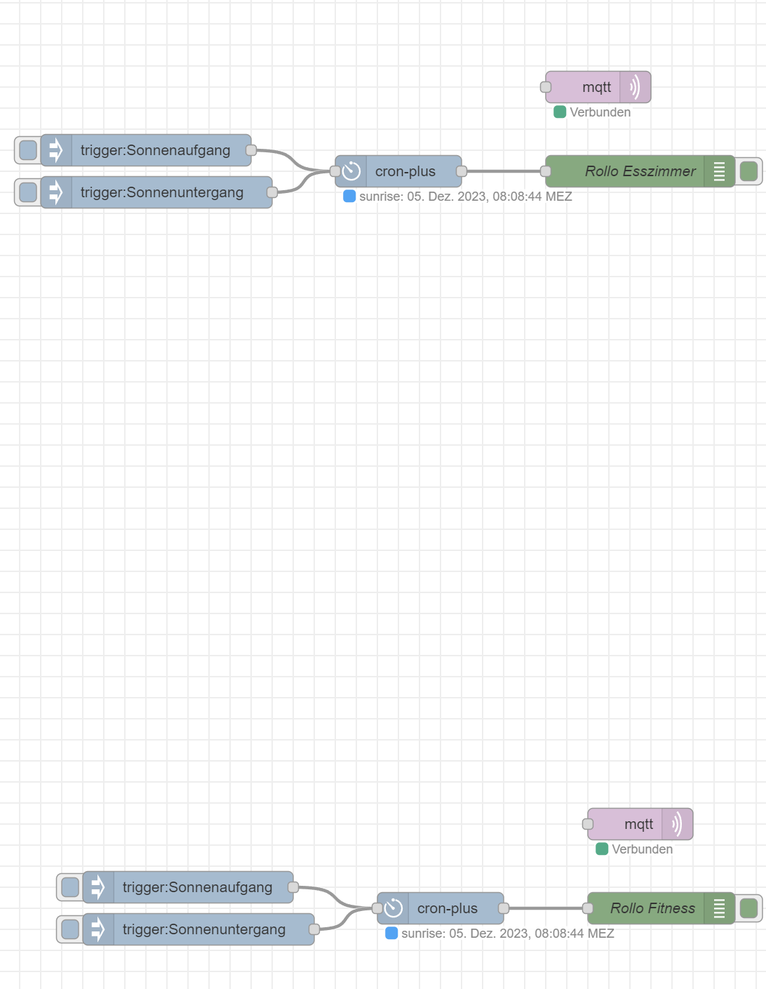

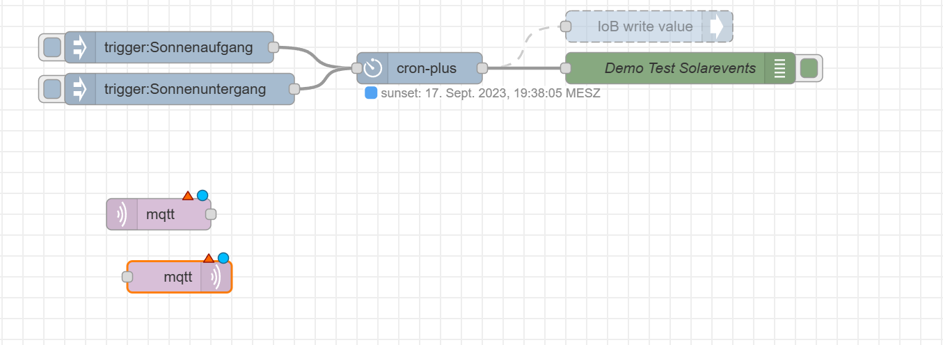

                            So hier wie gesagt nochmal das mit der cron Node - und hier siehst Du auch wie man in der Node definierte events triggern kann:
                            Die iobOut node musst halt aktivieren.

                            Die Konfiguration der cronplus Node siehst ja in dem Beitrag: https://forum.iobroker.net/post/1045427

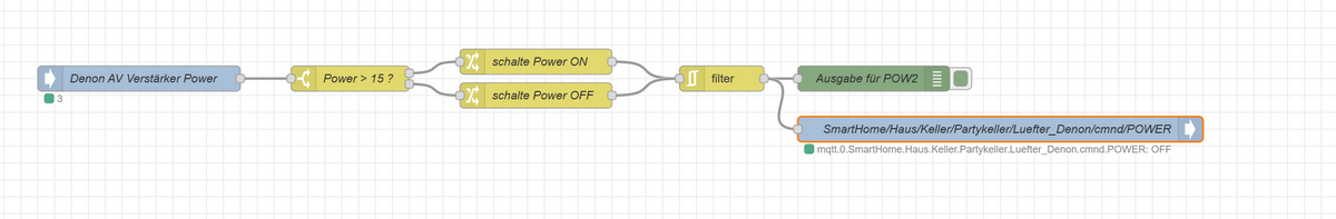

                                Wie gesagt ich empfehle Dir aber, wenn Du mit mosquitto kommunizierst, das direkt aus NodeRed zu tun - Du bekommst ja trotzdem im iobroker über den Adapter nach wie vor den Status angezeigt. Es vermindert halt eine Fehlerquelle (wie eben das mit der mqtt Konfiguration). Anders ist es, wenn Du über andere Adapter Geräte steuerst.

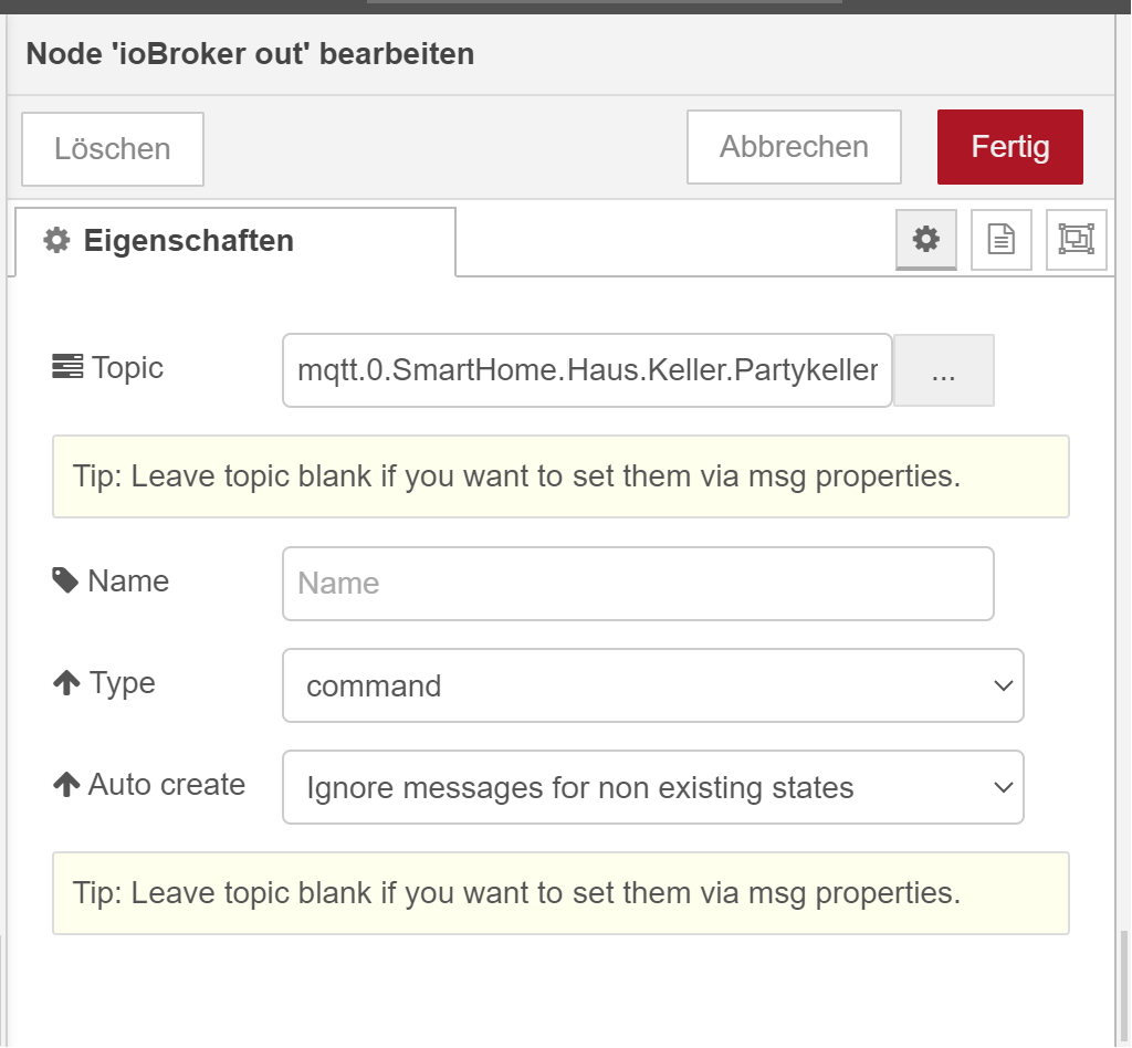

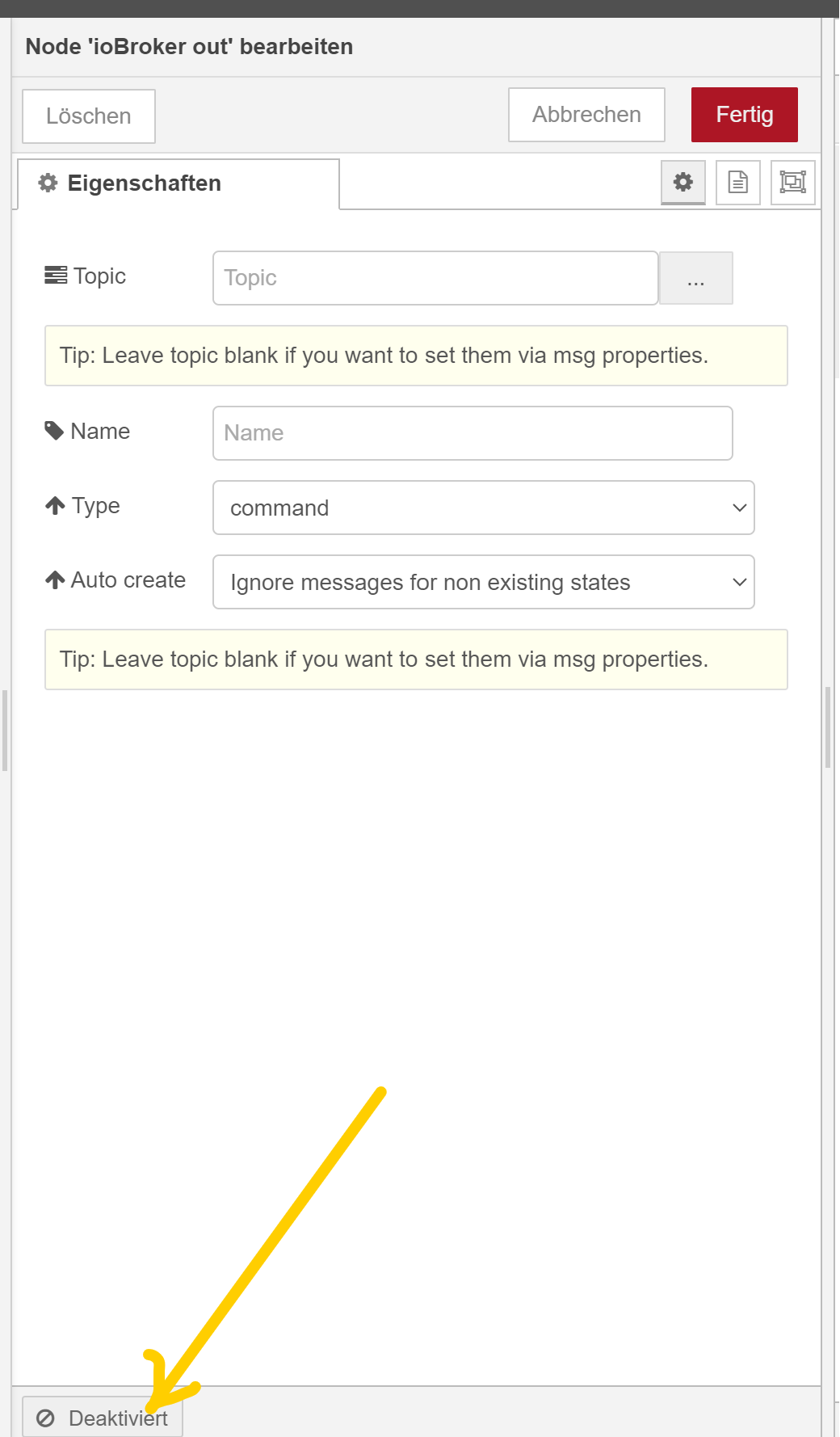

                                  Hmm.. würde ich gerne machen nur will die nicht.
                                  Ja ich weiß meist sitzt das Problem vor dem Bildschirm.. 😀
                                  • mickym
                                    @einstein2002 Die Node aufmachen und auf den Button klicken:

                                        @mickym sagte in Wie mit MQTT Daten in der IOBroker VIS justgage anzeigen?:
                                        Soweit runter hatte ich nicht geschaut.
                                        Hab oben gesucht.
