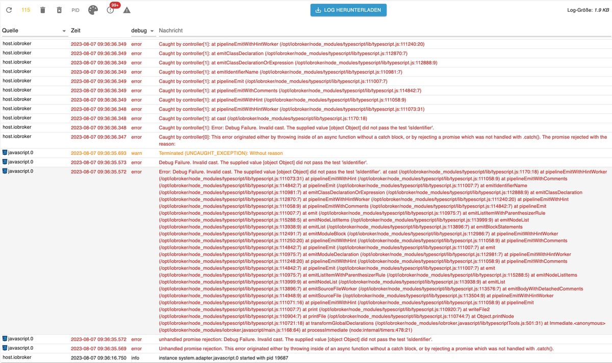

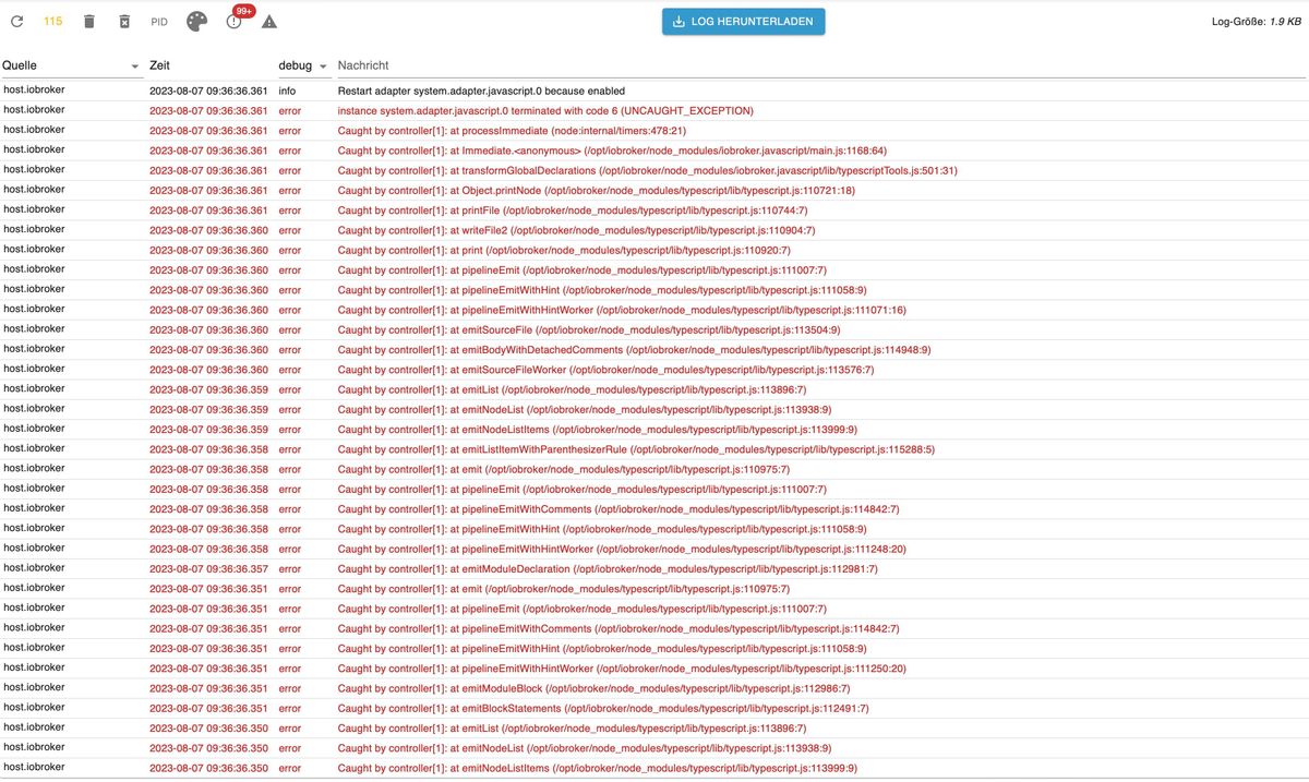

    ich bekomme den javascript Adapter (V7.1.1) (Node.js v18.17.0) (NPM: 9.6.7) nicht mehr zum laufen. Fummel da jetzt schon viele Stunden rum :-( Den Adapter habe ich schon einmal komplett deinstalliert und wieder neu installiert. Alle Skripte habe ich erst einmal gelöscht.
    (https://forum.iobroker.net/topic/64032/update-nodejs-best-practise-supported-16-und-18)
    Leider ohne Erfolg.! Dr. Goggle kann anscheinend auch nicht helfen. Hat jemand eine Idee woran es liegen könnte?
    Vielen Dank und Gruß Thomas

      @tomm67 ist JS 7.1.1 nicht Beta? Gehe ggfs. mal auf 7.0.3 zurück.

        Da gibts ja auch jede Menge offene Issues (und bereits geschlossene, welche in der nächsten Version gefixt sind). Aber das weißt Du als Beta-Tester ja bestimmt und hast auf GitHub geschaut? :)

          Danke für die Antwort. Hatte vorher eine 7.0.x installiert. Die 7.1.1 war eine weiterer Versuch zur Fehlerbehebung.

              @tomm67 Die 7.0.3 muss laufen! Wenn nicht, dann hast du ggfs. noch mehr krumm (Beta's). Da kann ich dir aber nicht weiter helfen.

                Von was denn genau?

                    Fehlerbehebung des nicht mehr laufenden Adapters.

                      @tomm67 Dann gerne mal den Fehler der aktuellen Stable-Version teilen und was da nicht (mehr) läuft.
                      7.1.1 hat mehrere Macken und sollte nicht produktiv eingesetzt werden.

                        Schon mal alle Script gelöscht?

                          Ja, komplett.

                            Richtig unterwegs?
                            Bei mir läuft der Adapter ohne Schluckauf.
                            iob diag
                            verrät dir?

                              Vielen Dank für die schnellen Rückmeldungen. Mit der 7.0.3 läuft wieder alles. Warum ich da nicht selbst drauf gekommen bin, weiß ich jetzt auch nicht. Wahrscheinlich verläuft man sich halt irgendwann. Hoffentlich muß ich jetzt nicht mein Zertifikat beim Matthias wieder abgeben :-)😆
                              Danke!
