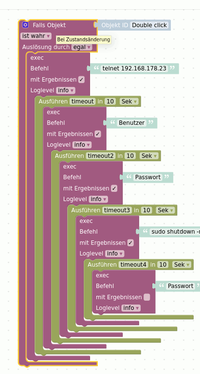

    Hallo Ich versuche einen Rechner im meinem Netzwerk über Blockly neu zu starten.
    Leider funktioniert das nicht so richtig bzw es startet mein Iobroker Rechner immer neu.
    Kann mir jemand auf die Sprünge helfen?

    • F Felsdrache

      Danke Gruss Achim
      WalW Offline
      WalW Offline
      Wal
      @felsdrache ,
      oder du machst dir's einfach und nimmst den Linux Control Adapter.
      Walter
