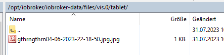

    Hallöchen ich mächte Camshot meines Tablet mit Namen und Datum speichern.
    Die Camshots werden mit Fullykiosk gemacht. Die einfache Variante mit einem festen Namen klappt, aber deinen Zeitstempel an den Dateinamen zu heften, klappt nicht.

        Nachtrag:
        Bei mir funktioniert dieser Test einwandfrei:
        var dp = getState("javascript.0.Geräte.BMW.Auto_auf").ts;
        log (dp);
        var name= formatDate(new Date(dp), "TT-MM-JJJJ-hh-mm-ss")
        var body = "abc";
        name="gthrn"+name+".jpg"
        log (name)
        writeFile("vis.0","/tablet/gthrn" + name + ".jpg", body); //klappt
        Am "-" liegt es wohl nicht.
        Dann kann es nur noch dein body sein ?!?!
        Danke.

          @bahnuhr sagte in Dateiname mit Datum:
          Hallöchen, war der body....jetzt klappt es.
